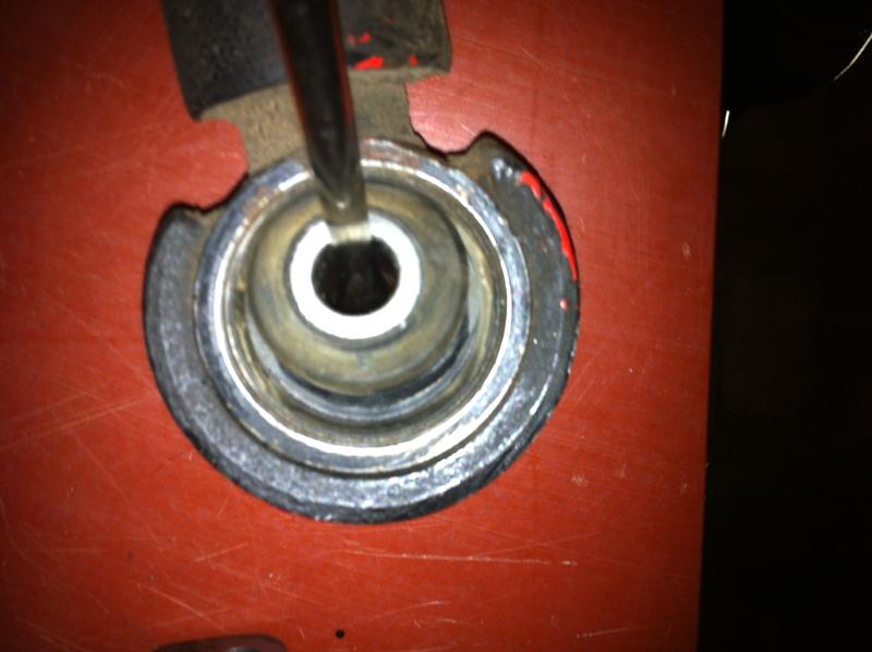

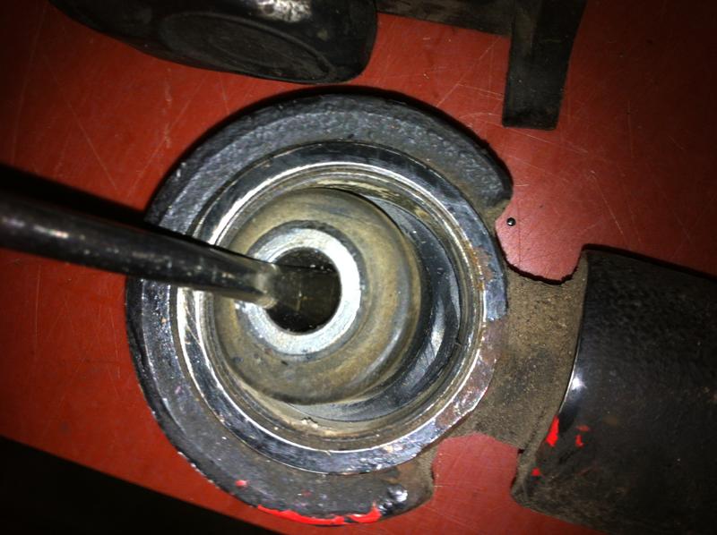

Die Klonkgeräusche bei Lastwechseln und die ganz üblen Vibrationen habe ich beheben können. --> Alle 8 LL-Buchen der Hinterachse waren ausgerissen.
Folgendes Video:
https://www.youtube.com/watch?v=BL5kwi0anPI
(in der zweiten Hälfte erkennt man wie die Achse sich bei Lastwechseln aufgrund ausgrissener Buchsen massiv radial bewegt, und damit die KW natürlich belastet wird und Vibrationen auslöst)
, welches ich in meinen Recherchen gefunden hatte passte subjektiv zum "gefühlten" Fahrverhalten und hat mich animiert die hinteren LL auszubauen und zu checken. Im Eingebauten Zustand sieht man fast nicht ob die Buchsen was haben. Ich hatte die oberen und unteren LL-Buchsen erst im Sommer prophylaktisch ausgetauscht und die alten gegen neue Gummi-Buchsen gewechselt. Leider waren die neuen Gummi-Buchsen scheinbar von schlechter Qualität, obwohl nicht billig. Typischer Fall von "kaputt repariert". Die neuen, schlechten Buchsen haben keine 4000km gehalten. Die waren aber auch nicht aus Vollmaterial, sondern hatten, wohl für bessere Verschränkung(?) einen ausgesparten Bereich. Die alten Orginalen waren eigentlich noch gut gewesen, zumindest beim Tausch nicht völlig ausgerissen.
Da ich nicht wieder 8 Buchsen Ein- und Auspressen wollte habe ich kurzerhand alle 4 LL komplett gegen verstärkte (mit ordentlich Rohrstärke) getauscht. Oben Einstellbare und unten 11mm Verlängerte, damit wäre dann auch gleich die Höherlegung an der Hinterachse geometrisch korrigiert. Die Buchsen der verstärkten neuen LL sehen wieder anders aus, sind voll mit Gummi gefüllt, damit auch deutlich steifer, vermutlich aber auch haltbarer.
Seit dem ist es schon mal wieder deutlich besser. Ein Brummen ist nocht verblieben. Und die Tatsache das meine neue Doppelgelenkkardanwelle ab 60 kmh mehrfach so laut brummt wie die alte Orginalwelle, was mich völlig nervt.... (die muss ich jetzt nochmal auf Unwucht und Versatz etc prüfen lassen)???
(Falls jemand die orginalen hinteren LL braucht, fürn schmalen Taler , kann sich melden...die buchsen sind aber nix mehr wert)

BeitragVerfasst am: 27.02.2017 12:54:11    Titel:
hey,
ja ist naheliegend deine Vermutung...und geht in die richtige Richtung... Heiligenschein
Bei der Montage selbst habe ich das aber beachtet, da mir klar war das die Buchsen im Normal-Eingefederten-Zustand nicht auf Torsion/Spannung sitzen dürfen. Jedoch musste ich kurz nach Buchsentausch letzten Sommer die Hinterachsfedern wegen Federbruch ersetzen. Dabei muss ja die Hinterachse sehr weit abgelassen werden. Hier hatte ich mir gedacht das die Buchsen das mal für 1 Std mitmachen müssten und aus Faulheit die Verschraubungen der LL nicht gelöst, beim Verschränken wirken da ja ähnliche Kräfte... vermutlich haben sie da aber einen wegbekommen und sind angerissen...die Achse muss ja doch seeeehr weit runter bis die Federn rauskommen...
Tortzdem sind die jetzt getauschten defekten Buchsen nochmal anders als die Originalen, deutlich weniger "Füllmaterial"... ich mach mal Bilder.
Die neuen Buchsen der verstärkten LL sind zwar auch aus Gummi aber wirklich "Vollmaterial".

BeitragVerfasst am: 27.02.2017 20:22:31    Titel:
Nein, waren von Roadrunner-Offroad, diese hier:
http://www.roadrunneroffroad.com.au/GENUINE-Control-Arm-Bush---Rubber-Nissan-Patrol-GQ-GU.html
Haben eigentlich nen ordentlichen Eindruck gemacht. Auf den Bildern siehst du was ich meinte. Es gibt so eine ringsumlaufende Hohlkehle die gut 1cm ins Material geht. Ich denke aber meine Federwechselaktion hat sie letal geschädigt.
