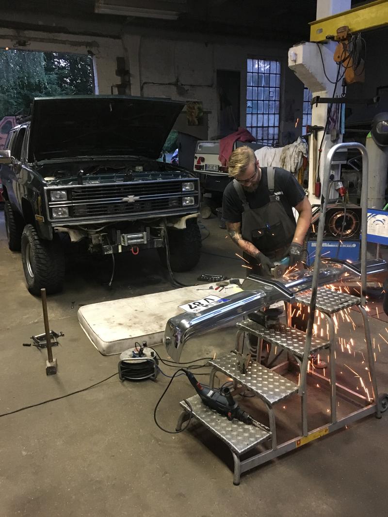

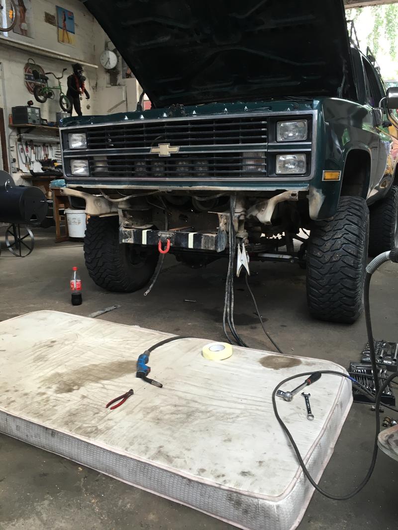

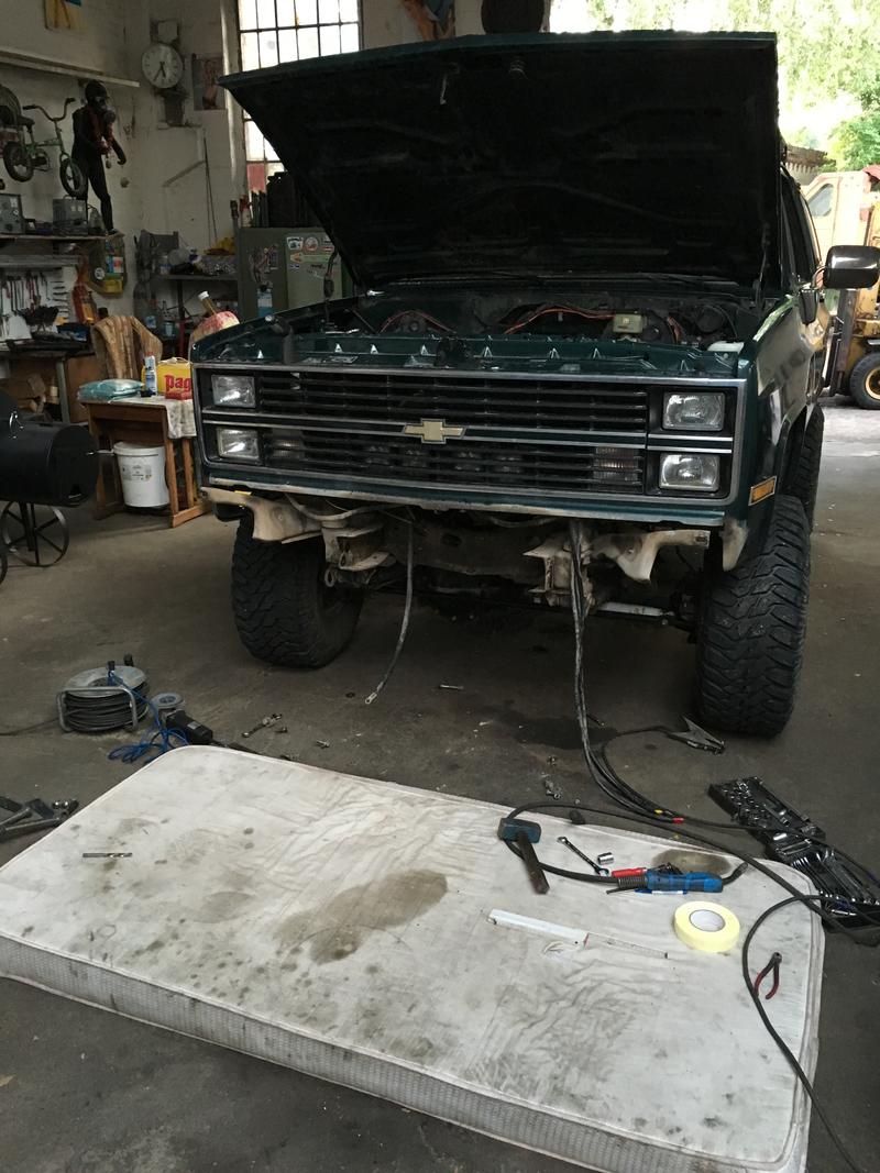

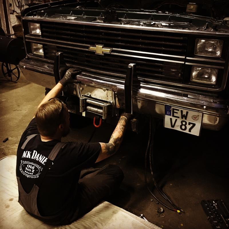

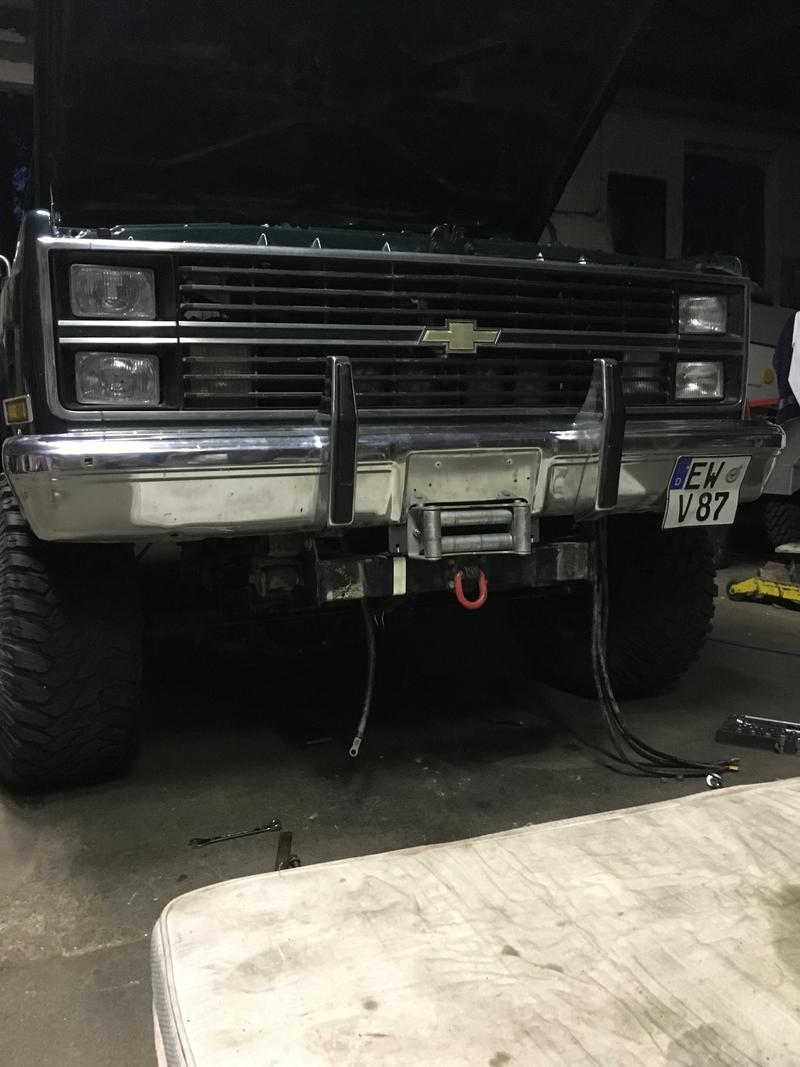

BeitragVerfasst am: 26.02.2017 00:12:10    Titel:
Hallo Ady,
hier die Bilder wie die Winde bei mir verbaut ist.

BeitragVerfasst am: 26.02.2017 11:27:24    Titel:
Guude!
Mir gefällt die Kombination Matratze mit Ölflecken, Schweißgerät und Flex. rotfl rotfl rotfl
Kann das sein,daß Deine Winde nur paßt durch den Bodylift?
Mein K30 ist original, da würde so hinter die Stoßstange keine Winde passen.

BeitragVerfasst am: 26.02.2017 12:08:14    Titel:
Guten Morgen Holgi,
du könntest Recht haben. Darauf habe ich nicht so genau geachtet. Dennoch sitzt die Winde ziemlich weit unten innerhalb des Rahmens.
Aber ich würde meinen bei einem Winch Bumper der Amis sitzt die Winde auf ähnlicher Höhe.
Grüße
Volker
p.s. die Matratze lass ich mal unkommentiert Hau mich, ich bin der Frühling rotfl

Danke dir erstmal für die Bilder Beide Daumen hoch dafür. aber es ist noch nicht so richtig das was ich mir vorstelle... Hast du eventuell noch Bilder von genau der Stelle wo die Winde am Rahm hängt? Und hast du das alles an dein Rahmen geschweißt oder geschraubt?
Jetzt wo ich das noch mit dem Bodylift höre... Hmm das könnte natürlich sehr helfen.

BeitragVerfasst am: 01.03.2017 15:09:55    Titel:
Ady hat folgendes geschrieben:
Hossa und Prost
Hey Ady,
ist alles geschraubt. Der Querträger ist der gleiche wie hinten zum anbringen einer Anhängekupplung. Damit hast du Quasi im Vorderen Rahmen ein geschlossenes Viereck. Genau darin sitzt die Winde und ist bei mir nach vorne und hinten verschraubt.
Grüße
Volker
