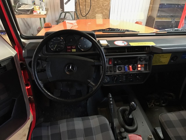

Jetzt ist mir doch glatt zu meinem 79er 280GE noch ein 86er 300GD Feuerwehr VRW zugelaufen, der ein 5KW Stromaggregat (Kirsch Knurz 5S) am Nebenatrieb hängen hat. Der Vorbesitzer hat es wohl nie benutzt und mit der Kurzbedienungsanleitung bringe ich es nicht in Betrieb, weil nicht klar ist, welcher Schalter am Armaturenbrett gemeint ist.... und da hat es durch die Lalüü-Anlage sehr viele Schalter. Zwei lose Kabel beunruhigen mich zudem ein wenig. Hat jemand Erfahrung mit der Apparatur oder gar eine umfangreichere Bedienungsanleitung mit Schaltplan?
achja und weil man den Motor auf 2400 U/min bringen soll fände ich es zielführend einen originalen Drehzahlmesser zu haben... mitsamt Anschlusselektrick, die ja laut Forensuche irgendwie über den Diagnosestecker laufen soll??? hat da jemand was übrig?

also, er hätte einen Diagnosestecker, wenn er Drehzahlmesser hätte, da brauch ich wohl den kompletten Kabelsatz...

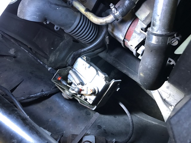

man muss den Nebenantrieb auf N mit dem vierten (direkten) Gang einkuppeln, dann die Drehzahl erhöhen und dann müsste eigentlich der Stellmotor (wie bei einem Tempomat) im Motorraum übernehmen, aber die Anlage schaltet nicht ein. Muss wohl mal dem Stellmotorkabel folgen und herausfinden welcher Schalter im Armaturenbrett zuständig ist. ... es hat halt wirklich viele zusätzliche Kabel und Schalter in dem Auto. Hatte gehofft, dass hier noch jemand einen solchen G hat, waren ja typischerweise so Lichtmastwagen.

oha... die geschriebene Idee schnell noch umgesetzt und offenbar hat es etwas genützt an den Kabeln zu wackeln, jedenfalls lief das Ding diesmal los wie wild als ich den Nebenantriebknopf gezogen hatte, möglicherweise ist der Schalter gekoppelt... es flackerte dazu eine Lampe neben einem kleinen Druckknopf links vom Lenkrad... Holla die Krawallfee macht das Ding einen Lärm!... aaaber, es läuft!

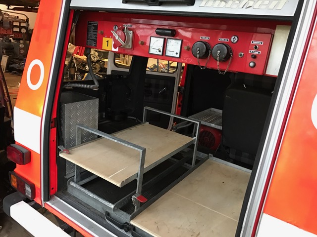

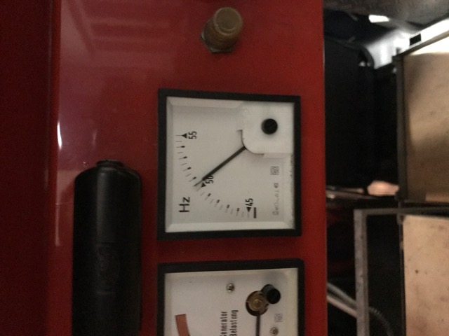

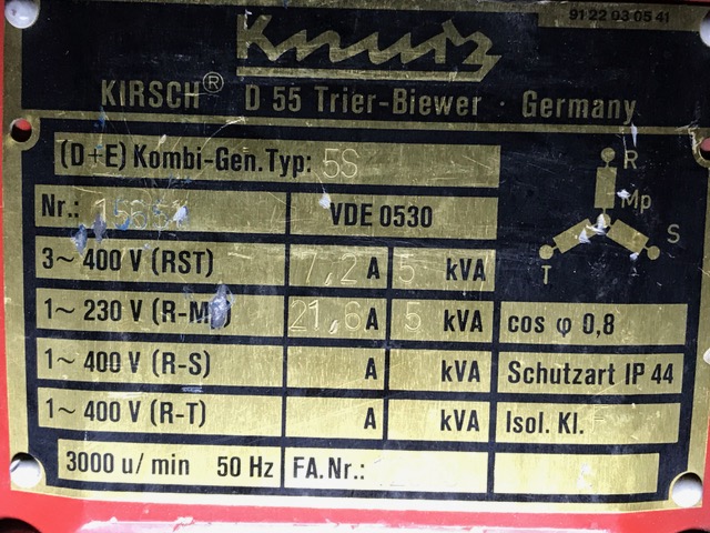

der Vollständigkeit halber noch ein paar Bilder
Ursprungsausrüstung sieht man hier:
https://feuerwehr-hockenheim.de/index.php/fahrzeuge/81-fahrzeuge/108-vrw
übrig ist hinter der "Rolltorhecktür" der Schwerlastauszug und oben das Tebleau des Generators und anstelle des Rücksitzes hinten links den Generator.

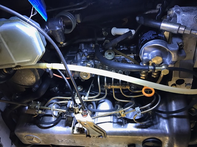

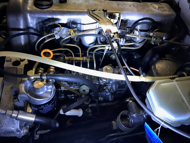

im Motorraum der Stellmotor
Anlenkung am Gasgestänge (ich bin zu blöd das Bild zu drehen)
Armaturenbrett mit Kontrolleuchte für Nebenantrieb ... und ohne DZM :-(
