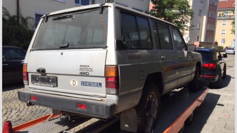

Hallo ,
Ich möchte al kurz mich und meinen Patrol kurz vorstellen.
Ich heiße Tom,bin 27 Jahre alt und von Beruf KFZ Meister in Leipzig.
Meiner Frau kaufte ich vor 3 Jahren einen Lada Niva ,da Sie unbedingt etwas hohes und schönes kleines haben wollte und seit dem kam das Offroad Thema auch für mich in Frage.Nach längerer Suche und viel Stöbern hier im Forum musste es ein Patrol w 160 sein mit dem 3,3 Turbodiesel. Und so kam es auch letzte Woche das ich einen gefunden habe der ins Budget passt.
Er stand jetzt 11 Jahre abgemeldet in einer Garage, hat 244tkm gelaufen und Rost an hinteren Radläufen.Technische Mängel waren bis auf einen mitlaufenden Anlasser keine bekannt.
so kaufte ich also die Katze im Sack und lies mir den Elefanten liefern.
Auf dem Werkstatthof stand dann also auf einmal ein 31 Jahre alter Patrol und ich musste jetzt meiner Frau erklären warum wir denn nun solch ein Auto bräuchten, aber nach kurzer Besichtigung war Sie ihm verfallen.
Gut als auf zur Arbeit:
Erstmal Anlasser ausgebaut und zum Instandsetzer gebracht.
Dann Motoröl erneuert , Achsen abgeschmiert ,Batterien erneuert.
jetzt warte ich gerade auf meinen Anlasser und wollte in der Zeit die Achs- und Getriebeöl tauschen.
und dann Stück für Stück alles durch reparieren.
H Zulassung ist schon beantragt.

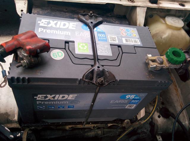

2 wie sind die Batterien befestigt? Ein Foto vom Halter wäre nett

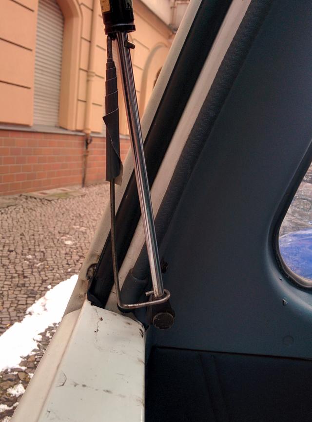

4. Wo bekomme ich die Gasfedern für die Heckklappe? Laut Nissan nicht mehr bestellbar ,Alternative?

Die Batterie ist mit einem Bügel quer mittig befestigt, dazu je eine Stange senkreicht hoch und eine Stange dann quer beides verbindend und die senkrechten Stangen haben oben jeweils ein Gewinde wie eine Gewindestange, die Du übrigens als Ersatz nehmen kannst. Dort sitzen dann Flügelmuttern mit denen man das Konstrukct verspannen kann. Die Querstange ist mehr ein gefaltetes Blechstück mit je einem Loch am Ende für die Gewindestangen Supi Foto kann ich morgen machen falls noch gewünscht.
Die Gasdruckfedern kannst Du von jedem Fahrzeug nehmen, hab welche von einem Audi meine ich mag mich aber auch täuschen, ist 10 Jahre her und funktioniert immer noch.

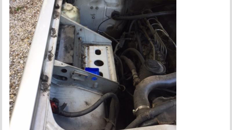

Die Halte dafür fehlen bei Dir scheinbar oder ich kann sie nicht erkennen, kann ich "auch Fotto machen" morgen.

Super erstmal vielen Dank für die nette Begrüßung. genau die Halterungen fehlen, aber so dachte ich es mir schon.Da ich in einer freien Werkstatt arbeite möchte ich so viel wie möglich an Verschleißteilen vom freien Markt nehmen, obwohl scheinbar viele selbst Filter nur orginal nehmen.... bei meinem Nissanmann kam erstmal nen langes Schnaufen nach dem er 2 mal nach dem Baujahr fragte... er brauch scheinbar Übung... oder kennnt jemand Fähiges Patrolpersonal im Raum Leipzig?

Wegen Batteriehalterung hat ja schon K260 eine gute Beschreibung geliefert. Ich kann gerne morgen ebenfalls ein Foto machen, wenns wieder hell draußen ist.
Für die defekten Gasfedern hinten habe ich meinen eigenen "Workaround". Mache ich gerne auch mal ein Foto von. Ist nicht optimal aber funktioniert gut.

Hier ein Foto des Provisoriums an der Heckscheibe:
Ist ein dickererer Federdraht wie er bei der Auslieferung von Stoßdämpfern oft benutzt wird, entsprechend gebogen. Das Tape dient dazu, dass er im geschlossenen Zustand nicht so an die Heckklappe dengelt. Bin auch noch auf der Suche nach passenden Federn bzw einer Lösung wo ich nicht die neuen Federn an die alten Aufnahmen nieten muss. Wird wahrscheinlich aber nicht anders gehen.
Und hier ein Foto von der Batteriebefestigung:
Der Rundstahl hat oben ein 6er Gewinde und ist unten zu einem Haken gebogen, der in das Loch unter der Aufstellfläche kommt. Simpel. Würde keine Gewindestange nehmen (weil die Gewindegänge zu scharf sind und in das Blech einschneiden) sondern einen rostfreien Rundstahl biegen und oben ein Gewinde reinschneiden.

Die Batteriehalter werde ich aus Rundstahl bauen. Bei den Dämpfern bleibt wohl nix anderes übrig außer Kugelköpfe an die alten Halter zuschrauben und dann solche "normalen" Dämpfer zunehmen.

Batteriehalter kannst du auch vom Nachfolger bestellen.
vom GR1!
Die sind identisch.

Man kann die Gewindestange auch an den nicht benötigten Bereichen kurz mit der Flex "entschäfen" falls gewünscht.
Aber es geht, wie immer, auch auf verschiedenen Wegen.
Diesen extra Draht am Dämpfer kenne ich so gar nicht, was bewirkt dieser ?
Meinst Du mein Bild? Der bewirkt, dass mir die Heckscheibe nicht auf den Kopf fällt Heiligenschein ... Ich hatte wohl vergessen zu schreiben, dass meine Dämpfer ebenfalls defekt sind. Ich kann ewig mit solchen Provisorien leben, solange die wichtigen Dinge funktionieren Obskur
