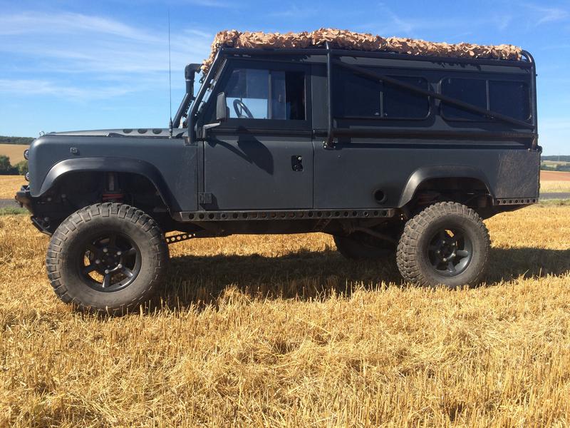

nach langer Suche im Netz und vielen Gesprächen mit Bekannten, habe ich noch nicht den richtigen Reifen für mich gefunden.
Ich fahre einen 110er Ht und suche einen Reifen für die Straße. Es kann ein AT sein oder ein humaner MT. Momentan fahre ich BFG 255/85/16 KM2. Die sehen aber etwas klein auf dem 110er aus.
Im Gelände fahre ich Silverstone MT 117 extreme in 35/10,5/16
Das passt recht gut. Vom Durchmesser würden mir die Silverstone MT117 Sport in 285/85/16 gut gefallen. Aber mit dem Profil werde ich auf der Straße wahrscheinlich nicht glücklich.
Michelin 8.25 R16 sind wahrscheinlich auch ganz ok. Aber leider nicht zu bekommen oder zu bezahlen.
Die Maxxis Creepy Crawler sind auch wieder zu grob im Profil.
Was habt Ihr für Erfahrungen und was könnt Ihr mir empfehlen.

BeitragVerfasst am: 28.02.2017 20:43:49    Titel:
Servus !!
9.00x16 kann man für den Defender eigendlich getrost VERGESSEN !!!
zu gross
zu schwär
Karkasse viel zu hart
die profilauswahl ist auch mehr als bescheiden.
in NEU gibt's die eingendlich nur mehr von micheline mit mehr oder weniger MT Profil und um astronomische preise.
runderneuert auch mal mit AT ,aber da ist die quallität des Gummis mehr als bescheiden.
für den alltags strassenbetrieb eigendlich total zu vergessen.
alles schon probiert , kannst du echt vergessen.
wenn du mit dem alltagsreifen die 35er Liga willst ist beim Defender guter rat echt teuer.
in 35x12,5 x 15/16 gibt es jede menge aber die 12,5 sind für den Defender eigendlich viel zu breit.
ich hatte jahrelang 35x12,5 am 130er ...
für den alltagsbetrieb echter Schwachsinn außer man ordnet der Optik alles unter.
gruss ,michi

trotzdem hier mal schnell ein paar Daten :
Michelin X 9.00x16inkl relativ leichter 7x16 felge
höhe 92 cm
breite 23cm
gewicht 58 kg
der runderneuerte ""lerma gorme "" wiegt neu noch mal gut 4 kg mehr und ist ca. 255 breit.
in der höhe ist er dem Michelin ziemlich gleich.
gruss ,michi

http://www.tooreifen.at/low-cost-reifen/reifen-silverstone-mt-117-sport-285-85-r16-4x4-suv-reifen-p529977.html
die sollten die liefern können.
ein 285x85x16 hat aber auch stattliche 89 cm Durchmesser.
da muss im radhaus schon ziemlich zusammengeräumt werden das der platz findet.
das Profil ist auch nicht gerade super strassentauglich aber besser als das "" simex"" Profil.
ganz LEGAL ist der halt am Defender nicht , speedindex L sind 120 km/h
aber wen juckt das schon Heiligenschein
gruss ,michi

Alternativ kannst du auch mal im 315/75-15 Bereich schauen.
Sind so hoch wie 35er, aber 2cm schmaler.
Reise vor dem Sterben...
