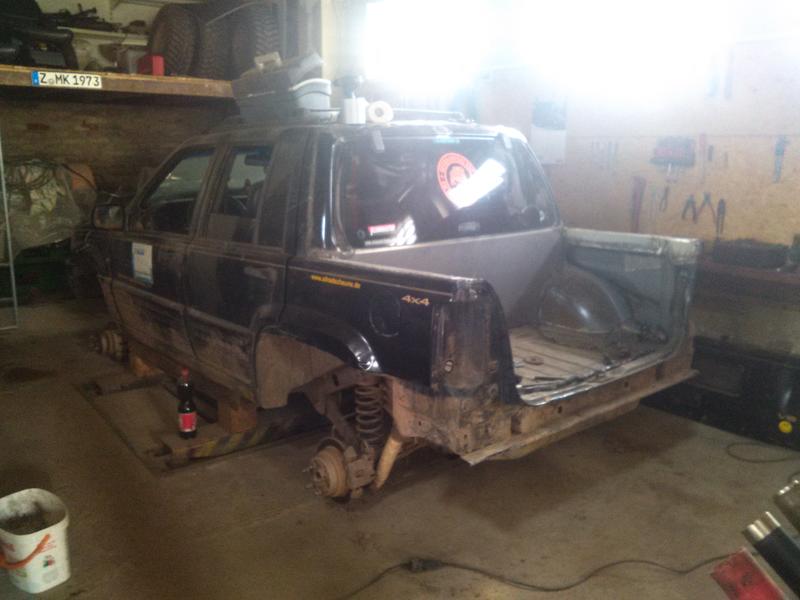

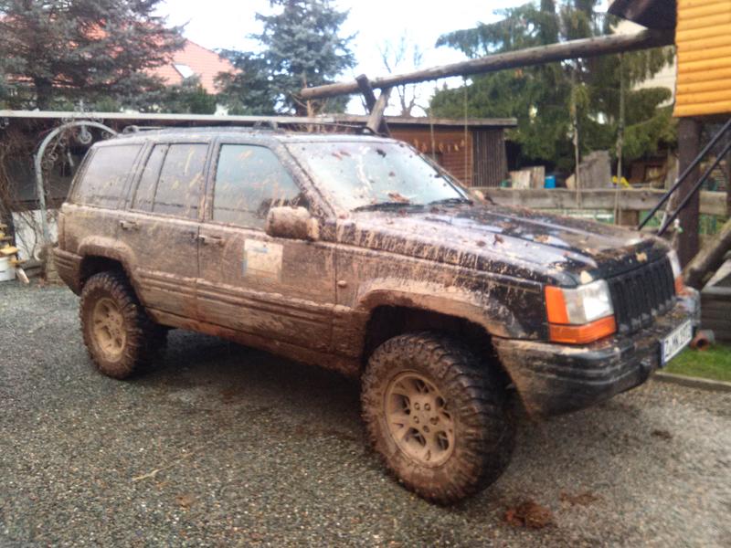

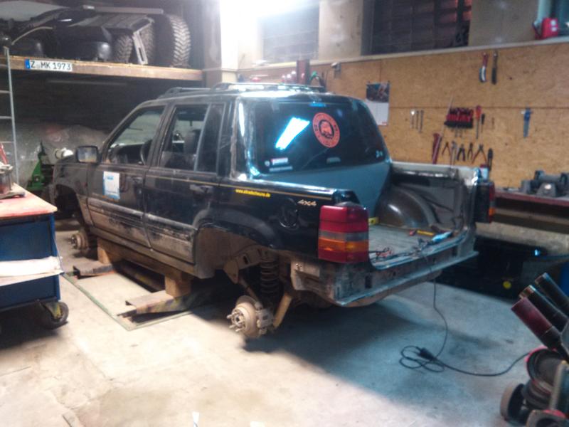

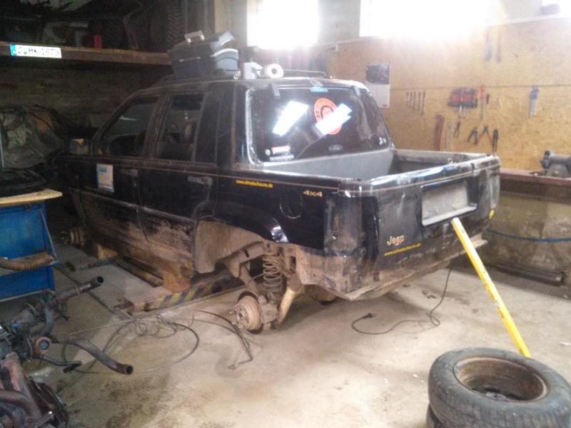

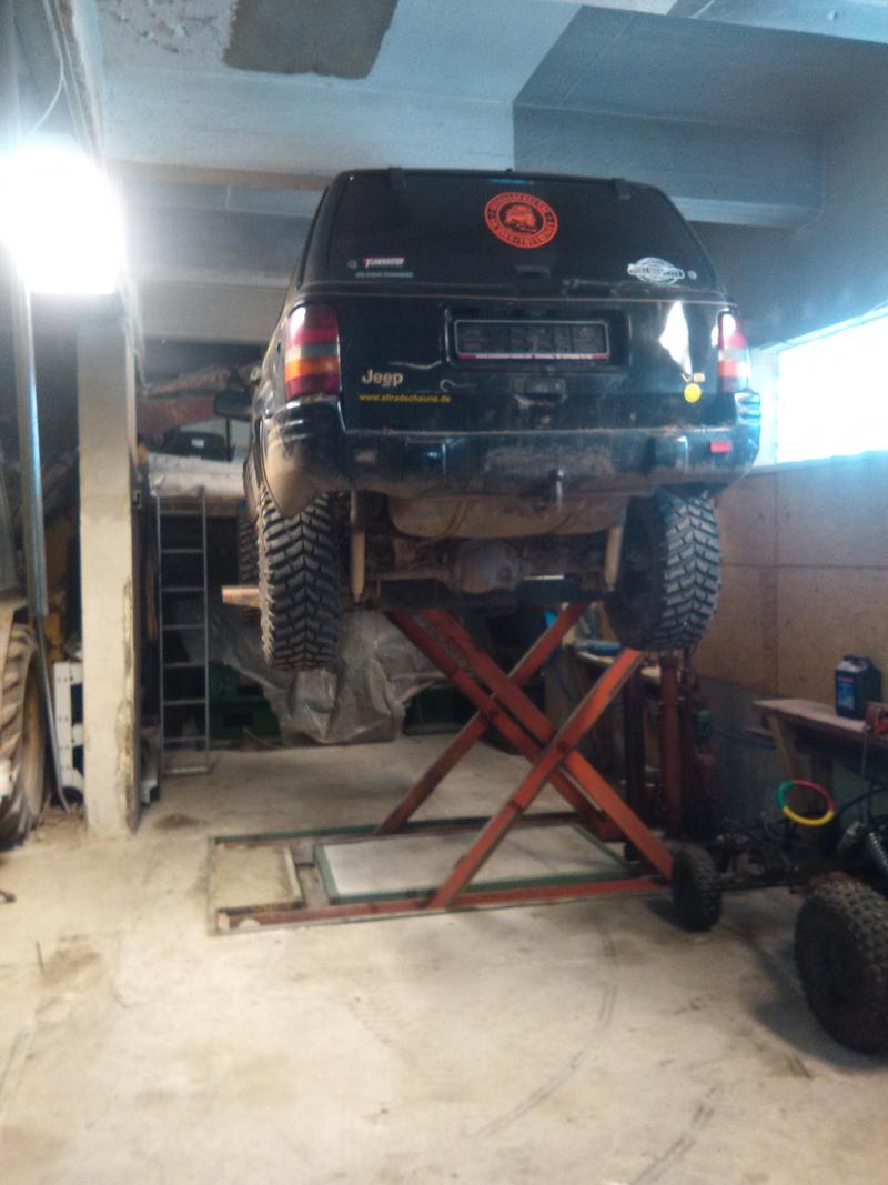

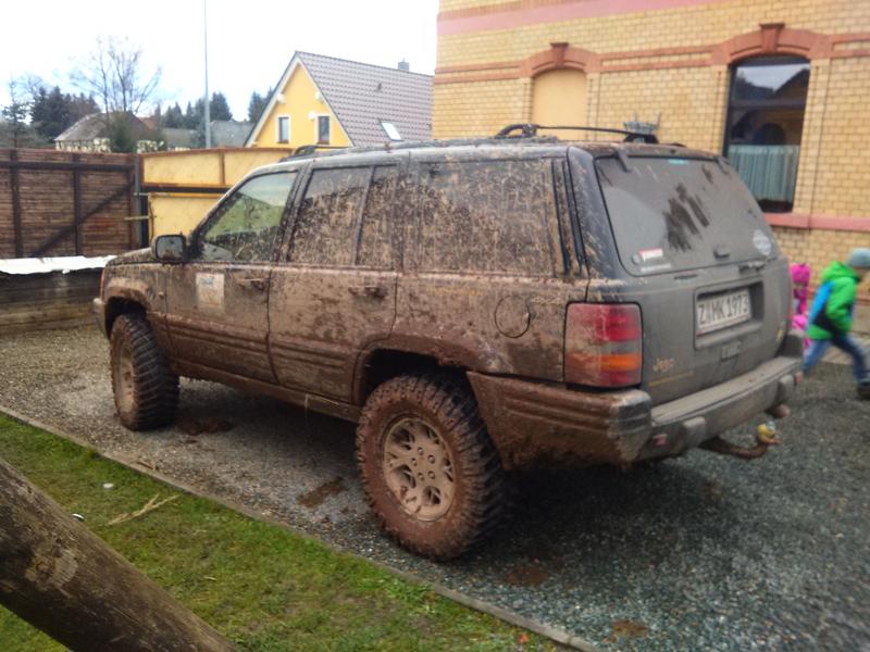

Ich fange heut mal an mit dem kleinen Umbau bericht von meinem Zj .Den Jeep habe ich seit ungefähr zwei Jahren , anfangs noch auf der Straße Bewegt , habe ich mich letzten Herbst dazu entschlossen den Jeep abzumelden und nach meinen Vorstellungen umzubauen . Da sich meine Vorstellungen nicht mit denen des Tüv vereinbaren lassen blieb nur eine Abmeldung .
Das erste vorhaben ist der Umbau zum Pick Up , den Tank auf die Ladefläche und ein selber konstruiertes Longarmfahrwerk.
Der ganze Umbau soll so günstig wie möglich gehalten werden ( Achtung , Günstig bedeutet nicht gleich schlecht ).
Eigentlich sollte zum Festival alles Fertig sein , aber in der Halle in der wir uns eingemietet haben waren noch einige Umbauarbeiten notwendig die wertvolle zeit gekostet hatte.
Vor dem Umbau

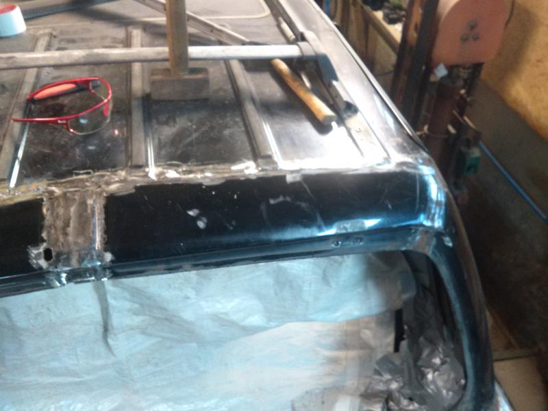

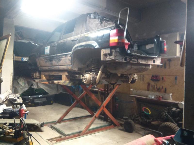

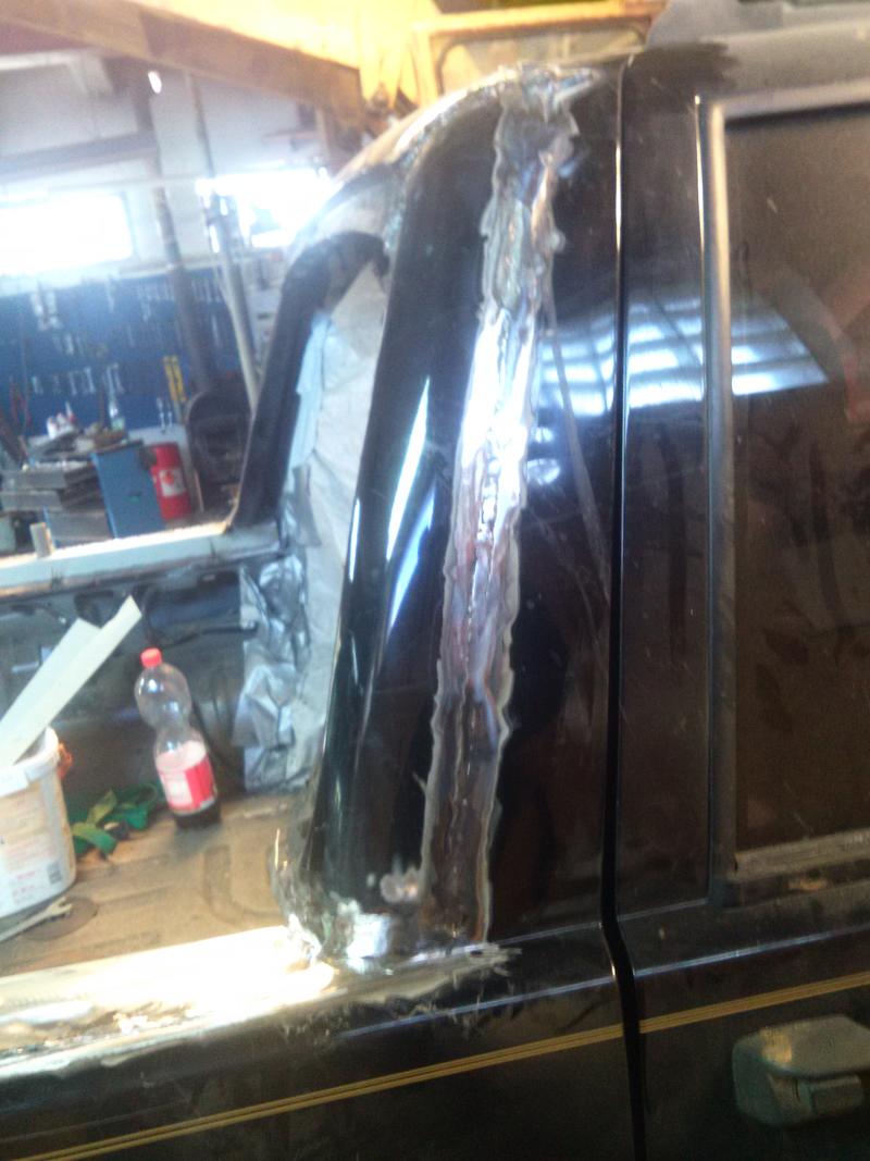

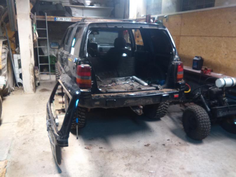

Der erste Schritt war das dach ab

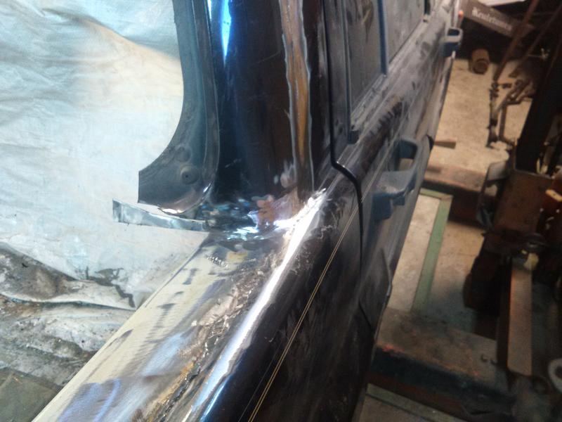

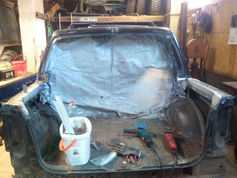

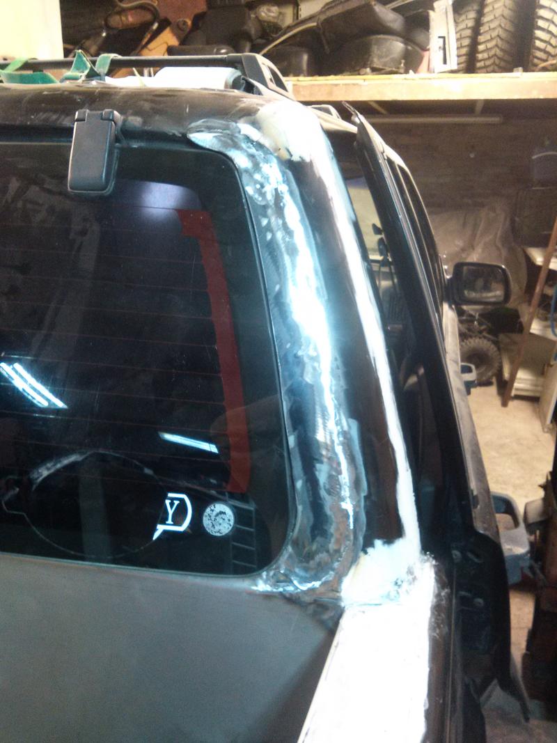

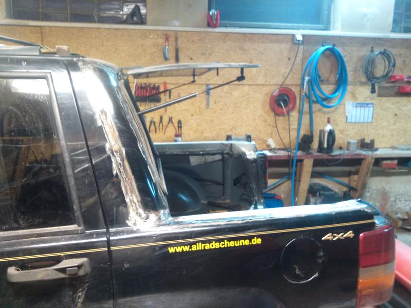

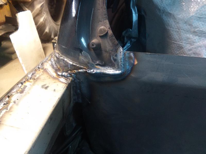

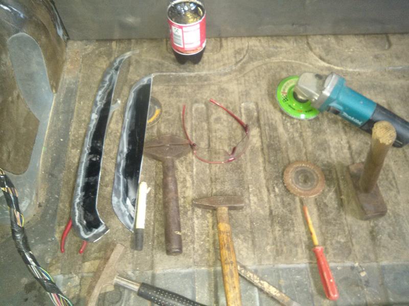

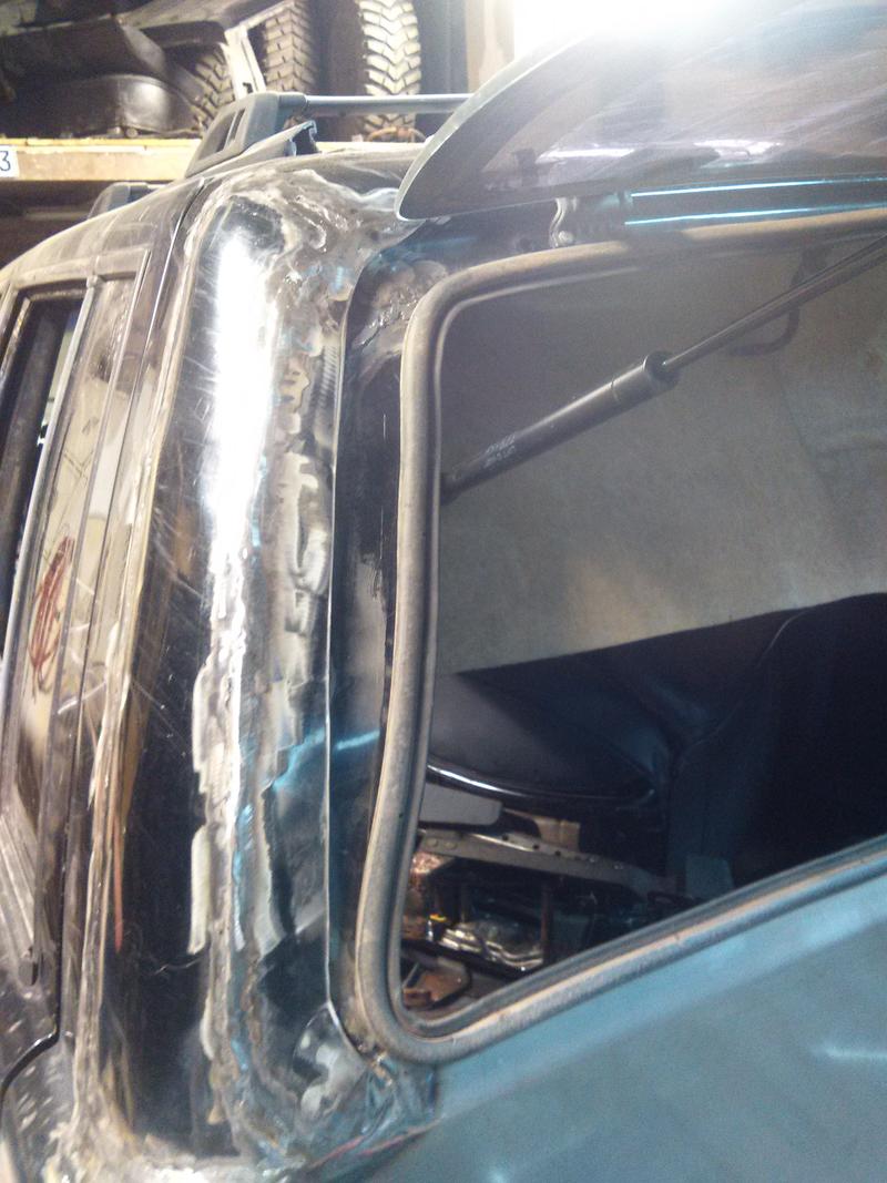

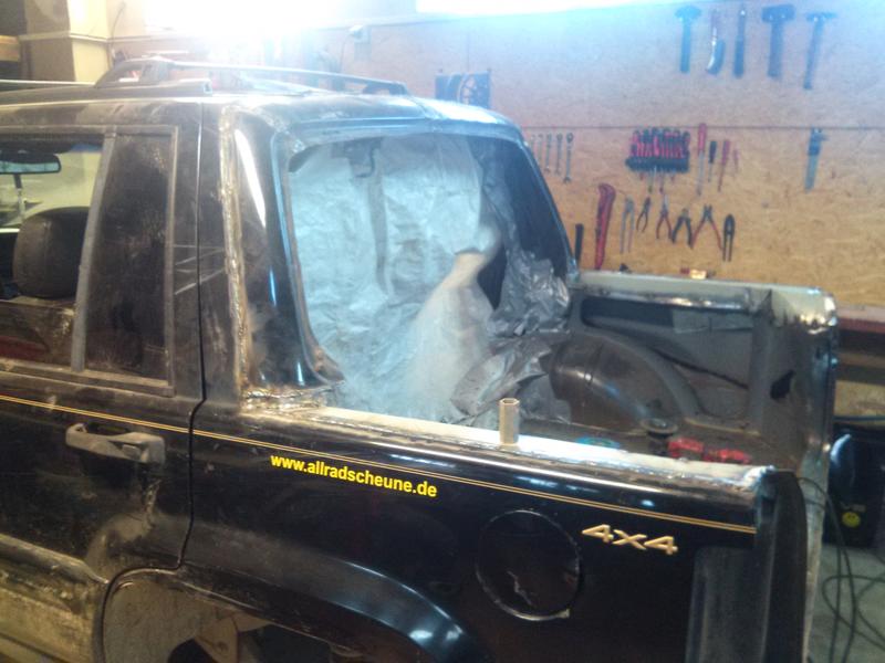

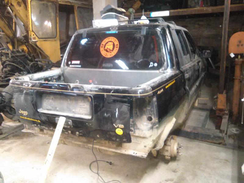

Das anpassen der alten Heckklappe war doch schwieriger als gedacht , da der Jeep am Heck ca 10 cm schmaler ist als an der C Säule , also musste ich die Heckklappe in vier teile schneiden und mit Blech die Spalten füllen .

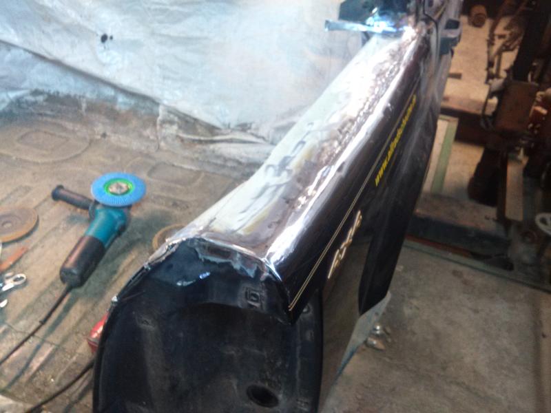

Nun kann ich noch ordentlich schleifen und ein bischen nachschweißen , dann verspachteln und Farbe drauf .
Der gesamte Umbau soll funktional stabil und nur für das Gelände sein und nicht um vor der Eisdiele cool aus zu sehen .

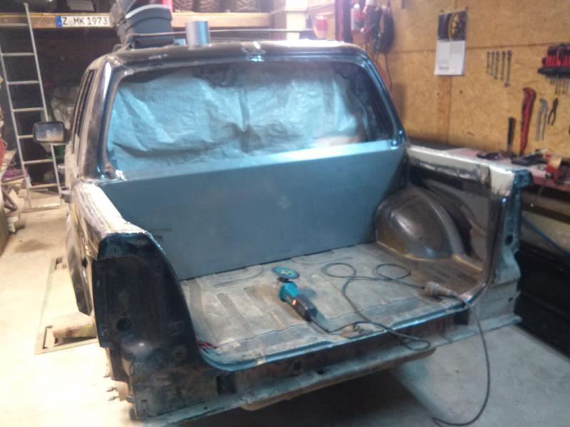

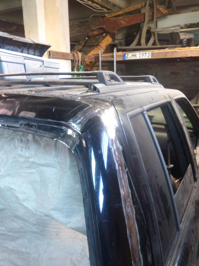

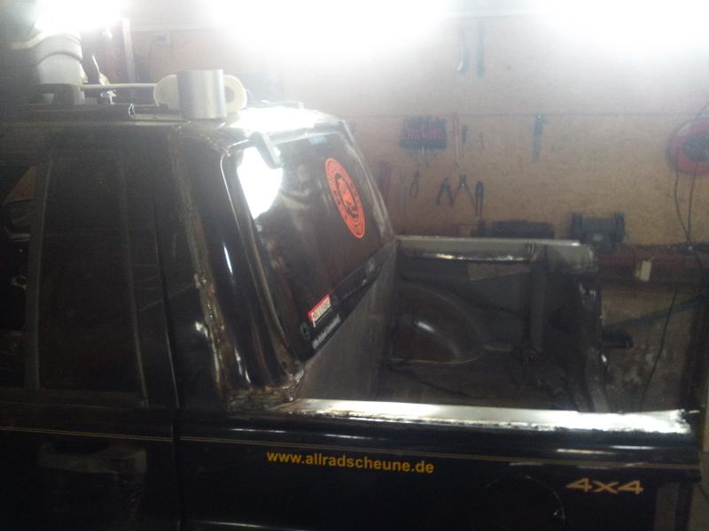

Erst war der Plan eine Makrolon Scheibe anfertigen zu lassen , aber heut haben wir beschlossen doch den Scheibenrahmen etwas anzupassen so das die Originalscheibe wieder passt .
Ist eine einfache Kostenrechnung , Makrolonscheibe 50 Euro
Aufkleber 20 Euro
Tönnungsfolie 10 Euro
Macht 80 Euro , Dagegen den Scheibenrahmen anpassen kostet nix außer zeit , also hab ich mich für die Original Scheibe entschieden .

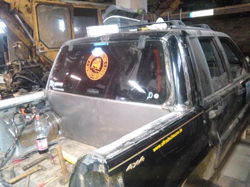

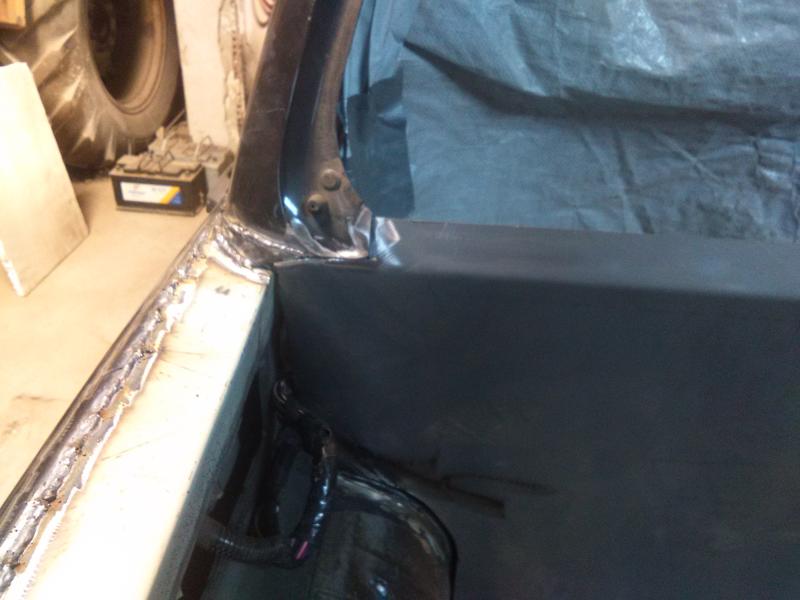

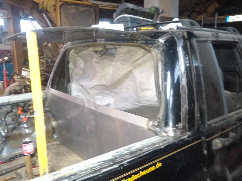

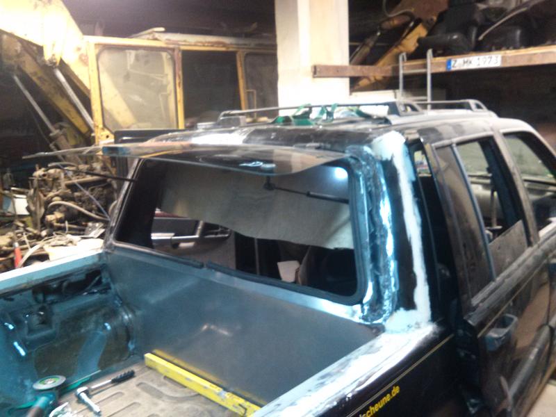

Gestern habe ich die Bleche zugeschnitten die rechts und links der Scheibe reinkommen , ich hoffe mein " Schweißer " findet nächste Woche zeit sie einzusetzen Supi
Entschuldigt die schlechte Bildqualität , ich mach morgen noch ein paar bessere

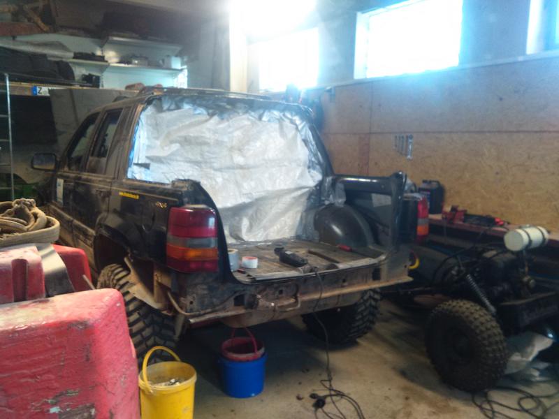

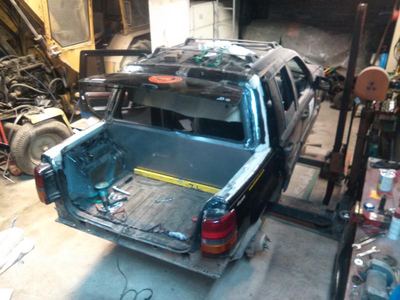

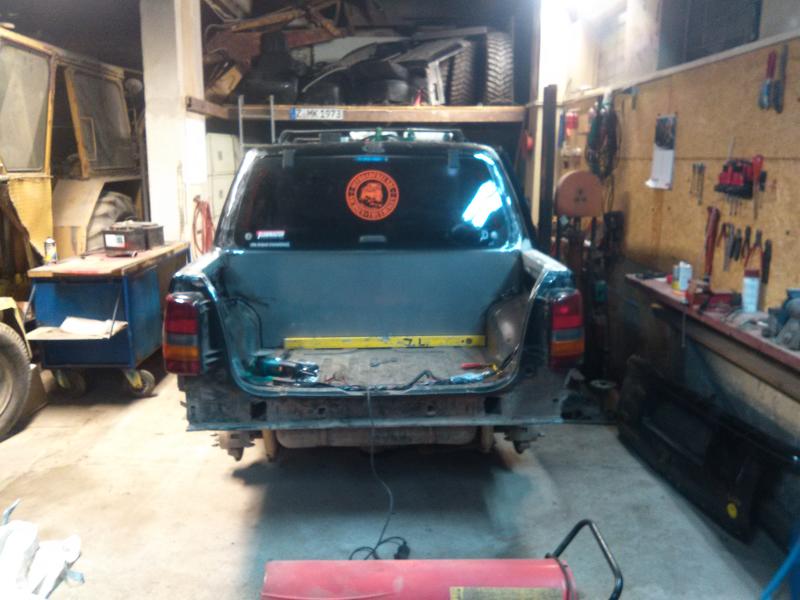

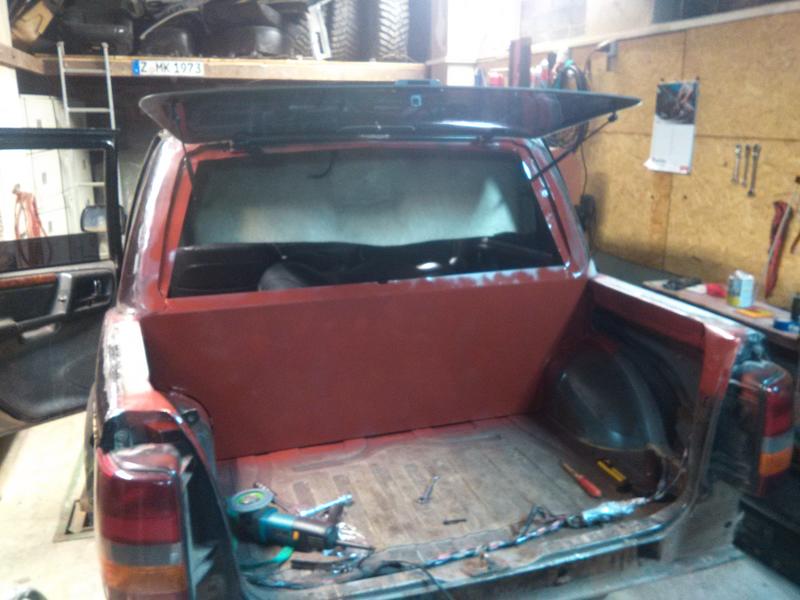

BeitragVerfasst am: 16.03.2017 20:02:26    Titel:
die letzten Bleche der Rückwand sind drin , Scheibe auch mit Dämpfern , wenn ich wieder zeit finde (hoffentlich am wochenende ;-) fang ich an zu spachteln . Danach kommt die Heckklappe wieder ran .
