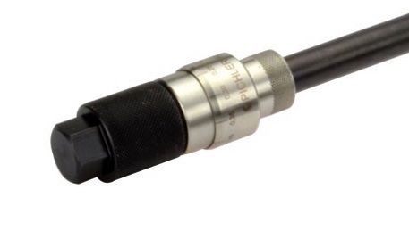

Wie heißt denn dieses silberne "Ding" hier korrekt?
Das Ding ist innen hohl, kann von dem schwarzen Werkzeug abgenommen werden, und ist von 0-2,5mm "spreizbar"...
Die Fa. Pichler nennt das "Tiefenanschlag", damit finde ich aber über Google nur Millionen von Ergebnissen, die nicht so aussehen....und ich würde es gern ohne Pichler-Aufschlag nachkaufen Supi

Hat Ähnlichkeit mit der Skalentrommel einer Messschraube.

Nennt man es "Messschraube"?
Siehe: http://www.messwerkzeug.org/parallaxenfreie-ablesnung-der-messschraube.html

Ich nehme an, die Funktion von Deinem Pichlergerät ist dieselbe, wie von dem hier:
Findest Du zum Beispiel hier: Einbaumeßschraube.
Wird am schwarzen Bund irgendwo festgeklemmt. Der Zylinderstift links wird mit der Meßtrommel raus- oder reingeschraubt und dient als verstellbarer Anschlag.
Wird die Meßschraube horizontal eingebaut, nennt man es zB. Seitenanschlag.
Wird sie senkrecht nach oben oder unten eingebaut, kann man auch Höhen- oder Tiefenanschlag dazu sagen.
Edit: Ich habe mir das eben mal bei Pichler angesehen. Fotos lassen sich nicht vergrößern, aber ich bin mir nicht sicher, ob eine Meßschraube Dir dienlich wäre.

Danke Euch schonmal, ich will mal versuchen es genauer zu erklären:
Das Werkzeug ist eine Ahle/ein Fräser zum Nachfräsen des Dichtsitzes von Injektoren. Das gesuchte Teil ist innen hohl und kann beliebig aufgesteckt oder abgenommen werden.
Beim Zusammenbauen kommt es zuerst auf die Ahle, wie hier im Bild gezeigt. Dann kommt einer der kegelförmigen Adapter, diese zentrieren das Werkzeug nachher im Loch.
Man setzt das Werkzeug nun in den Injektorschacht ein, und blockiert die "Messeinrichtung" durch eine seitliche Madenschraube im oberen Teil mit dem Werkzeug.
Wenn ich nun dran drehe, bspw. auf 0,5mm, zieht sich das Ding zusammen (um 0,5mm) und so stellt das Ding sicher, dass ich vom Injektorsitz nicht mehr als 0,5mm abfräse.

Die Funktion verstehe ich schon, aber wahrscheinlich ist das Pichler Spezial und wird so in dieser Form woanders nicht kaufbar sein.
Mir ist sowas jedenfalls nicht bekannt.
Was kostet denn das Teil bei Pichler? Ist das wirklich so teuer?

Obskur Ich glaube nach dem 3.mal Lesen habe ich die Funktion verstanden.
Rundeisen durchbohren mit seitlichem Loch mit Gewinde für Klemmschraube. Dazu ein paar shims auflegen. Einsetzen, Festklemmen und dann entsprechend der gewünschten Frästiefe die Scheiben rausnehmen. Einsetzen und fräsen.

Im Prinzip könnte man das so machen. Ich bezweifle aber die Präzision. Man nimmt ja nicht 0.5mm ab, eher im Hundertstel oder Zehntelbereich, oder?
