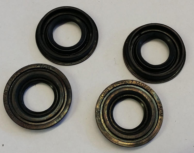

Ich bin auf der Suche nach folgendem Wellendichtring:
ID 21
AD 40
H 7.3
kann ich ablesen Supi Aber wie nennt sich diese "Bauform" (mit Bund an der Außenseite)?
Der Ring dient als Abdichtung zwischen Injektor und Ventildeckel beim Fiat Ducato, und kostet bei Fiat den Schnäppchenpreis von -festhalten- 51€ pro Stück rotfl rotfl Nee, oder? Nee, oder? Hau mich, ich bin der Frühling Hau mich, ich bin der Frühling
Da kauf ich lieber was im Industriebedarf....dazu bräuchte ich aber eine exakte Bezeichnung.
Danke Euch vorab Love it

das mit der Außenlippe wird die Sonderfertigung vom Autohersteller sein und deshalb der Preis.
Nimm halt einfach einen Standardring:
https://www.kugellager-express.de/wellendichtring-simmerring-basl-21x40x7-mm
Der wird auch dicht machen.

Der Standartring fällt leider nach >500km in den Ventildeckel hinein, da der Plastikventildeckel doch sehr arbeitet und die Passung recht lose ist.
Es braucht daher zwingend diesen Bund...

den Ring gibts bei Peugeot (für den Boxer, gleicher Motor wie im Ducato) für läppische 4,85€ .
Goldene Arschkrampe 2017 für Fiat in der Kategorie Kundenverarsche rotfl rotfl rotfl rotfl
