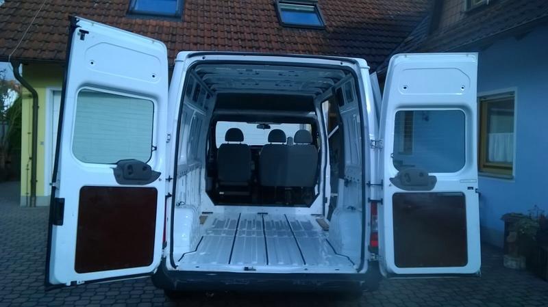

ich bin gerade dabei meinen Transit BJ2012 zum Camper umzurüsten.
Als erstes kommt Isolierung rein.
Wie sind denn die Meinungen bezüglich dem Ausschäumen der Holme? Ich bin mir nicht sicher ob das Sinn macht, weil dann ja theoretisch Kondenswasser im Holm stehen bleiben könnte.
Mein Plan war es auf den Holmen normal Dämm-Matten aufzukleben und sie nicht auszuschäumen.

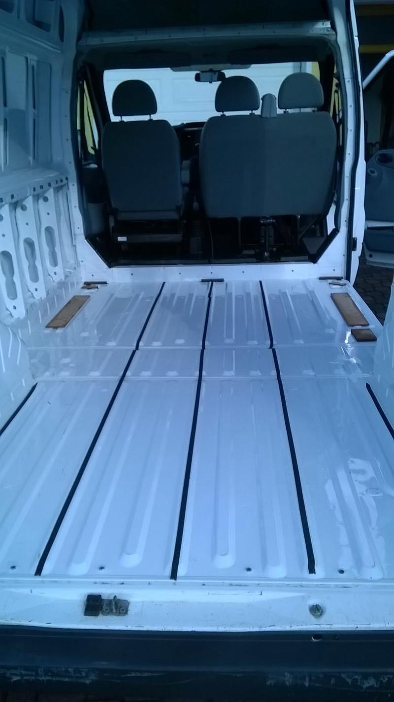

Vom Ausbau der Trennwand sind noch ein paar Löcher in Unterboden geblieben.
Zuschweißen oder mit einer Blindniete verschließen und Unterbodenschutz drauf?

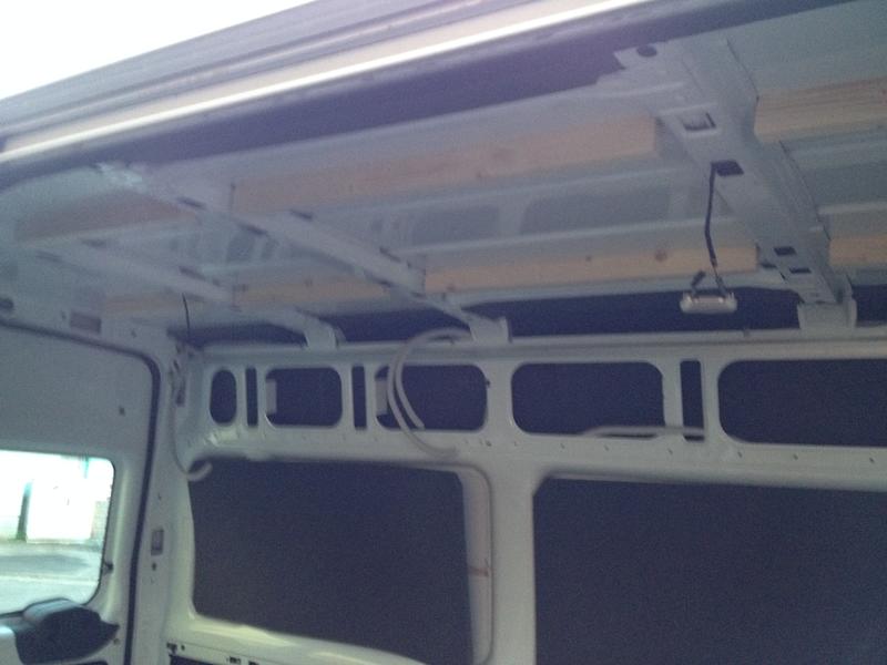

BeitragVerfasst am: 07.03.2017 16:19:32    Titel:
Soo, der Innenraum ist dann mal bereit um gedämmt zu werden. Entgegen meiner Erwartung ist die Lackierung vom Boden und von den Wänden weitestgehend unbeschädigt. Das wird einige Zeit sparen. YES
Die Löcher von den Verschraubungen werden zugeschweißt und dann mit Zinkspray und Mike Sanders behandelt. Der Unterboden wird dann auch gleich noch komplett mit Wachs versiegelt. Dann sollte da erstmal eine Zeit lang nichts rosten können.

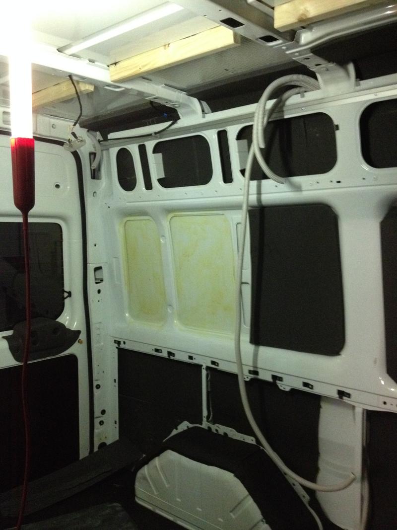

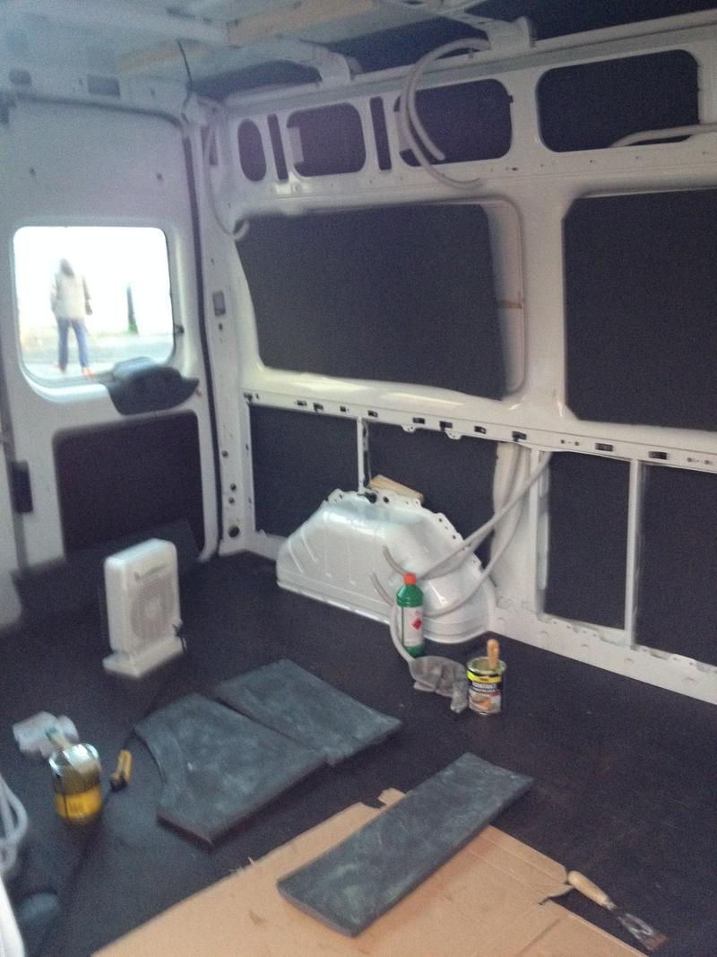

BeitragVerfasst am: 20.03.2017 14:35:13    Titel:
Sooo, nach dem ich jetzt erstmal alles Bohrungen usw gegen Rost versiegelt habe, hab ich gleich noch Kabelrohre gezogen.
Die Siebdruckplatte der Ladefläche ist bereits Isoliert. Jetzt bin ich an der Isolierung der Wände... Was für eine Mistarbeit Hau mich, ich bin der Frühling Ich befürchte mein Camper findet Geschmack an Menschenblut. rotfl

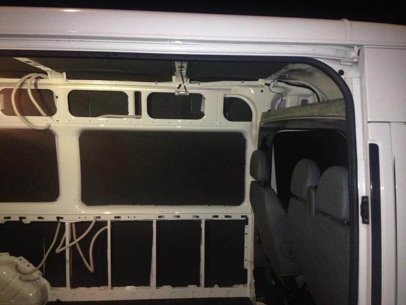

BeitragVerfasst am: 20.03.2017 22:02:29    Titel:
Isolierung ist soweit fertig eingepasst, Morgen wird alles verklebt und die Leisten für die Decke werden eingeklebt.
Wenn alles klappt, wird Morgen auch schon der Bodenbelag verlegt und die Wandverkleidung eingebaut.

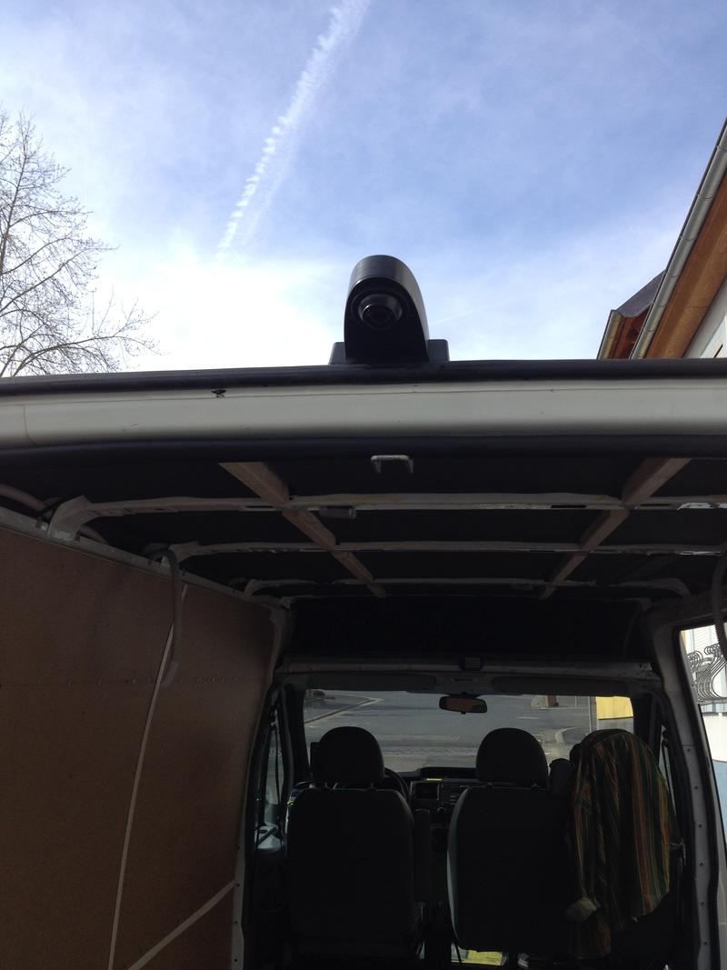

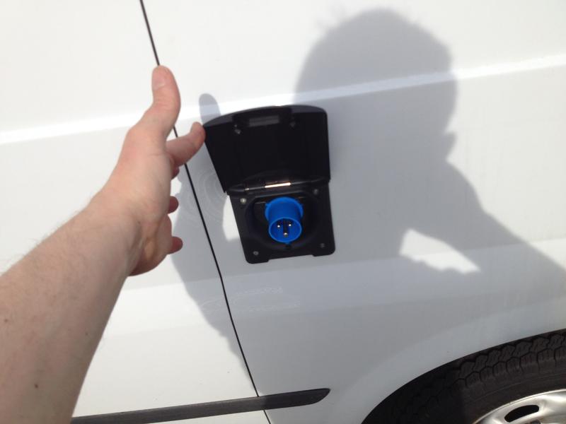

BeitragVerfasst am: 22.03.2017 14:34:04    Titel:
Rückfahrkamera und Außensteckdose werden jetzt auch noch montiert, dann wird die Wand verkleidet und die Möbel gebaut.
Hab mich für 15mm Balsa-Sperrholz entschieden, das ist ja irre leicht Hau mich, ich bin der Frühling
Ich bin gespannt wie ich mich als Möbelbauer so anstelle rotfl

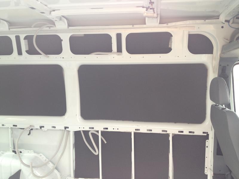

Isolierung ist jetzt verklebt und ich hab einiges gelernt...
Bei meinem nächsten Kastenwagen werde ich nur noch die selbstklebende Isolierung verwenden. Das verkleben der Isolierung in den Fächern war einfach nur die Pest. Das wäre mit dem selbstklebenden SikaFlex besser gegangen... Das hätte man platzieren können und dann die Folie abgezogen und fertig. Mit dem Kleber auf dem Blech und der Isolierung ist schon bei der kleinsten Berührung alles vorbei mit dem Positionieren Hau mich, ich bin der Frühling

BeitragVerfasst am: 24.03.2017 09:51:12    Titel:
Gute Arbeit! Da Du das Armaflex am Blech verklebt hast, wird sich da kaum Schwitzwasser bilden. Denk mal drüber nach, die Hohlräume, die sich zwischen Verkleidung und Armaflex/Holme/Dach bilden mit Dämmwolle/Material zu füllen und eine Dampfsperre zu verkleben. Natürlich darauf achten, dass der Bereich trotzdem atmen kann.
Es würde dann die feuchte Luft aus dem Innenraum gar nicht erst in gefählichem Maße in die Dämmung eindringen. Dachluke zur Entlüftung baust Du ein?

BeitragVerfasst am: 24.03.2017 17:07:55    Titel:
Servus :)
so nach den ganzen Klebstoffdämpfen hab ich ein neues Haustier... Es ist ein rosa Elefant, ich habe ihn Helmut getauft Supi
Das mit der Dachluke habe ich mir auch überlegt und muss sagen ich weiß es noch nicht. Ich denke erstmal werde ich noch ohne auskommen müssen, weil sonst wird mein Budget nicht ausreichen.
Alleine schon der Preisunterschied zwischen Pappel und Balsa hat schon wieder ein ordentliches Loch in die Planung gerissen, aber das Balsaholz wiegt einfach um längen weniger und hat mir dann doch mehr zu gesagt.
Ich wollte eigentlich auf eine Dampfsperre verzichten. Die Wand wird aus dünnen Sperrholz gefertigt und wird nicht direkt auf der Dämmung aufliegen. Dadurch wird das ganze ordentlich durchlüftet und ich denke das sollte gut gegen beginnendes Kondenswasser funktionieren.
Falls sich heraus stellt das ich doch Wasser am Blech bekomme, kann ich da mit relativ wenig Aufwand nochmal nachrüsten. Die Holme sind nicht geschäumt und ich verwende sie für meine Kabelkanäle, also wird auch auf diesem Weg immer Luft hinter die Wand kommen. Ich gehe davon aus, das es so funktionieren wird.

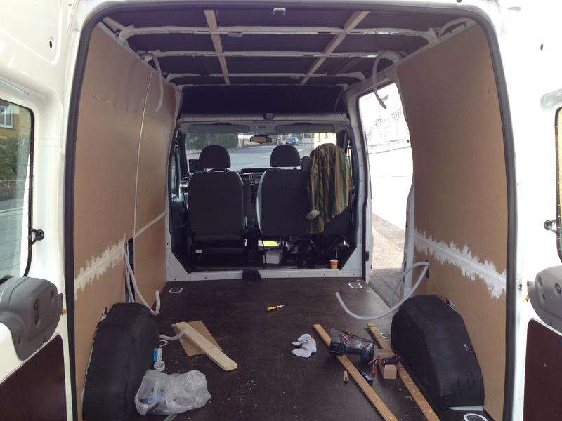

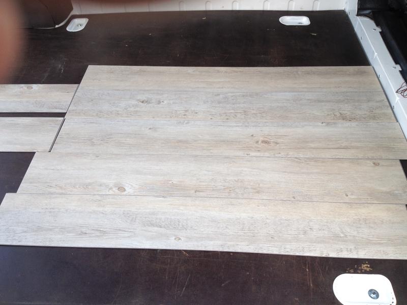

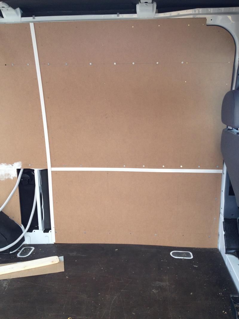

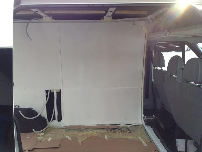

BeitragVerfasst am: 31.03.2017 18:29:34    Titel:
Die letzten Tage waren arbeitsintensiv YES
230V Anschluss ist gesetzt, Kamera ist verkabelt und Montiert, Wände sind eingebaut und wurden Heute grundiert. Morgen werden sie gestrichen und ich beginne mit dem einbau des Bettes mit Unterbau. Oh und den Boden werde ich Morgen noch schnell verlegen.
