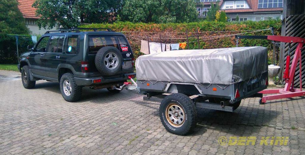

Nachdem ich ja nu doch die eine oder andere Veränderung in meiner mobilen Wohnsituation hatte, mal der aktuelle Stand der Faltbehausung.
Da mir ne Achse von nem Taklamakan/Wildcat vor die Füße gefallen ist, hab ich angefangen, daraus wieder was zu basteln.
der Grundrahmen istsoweit fertig.
Jetzt ist mir noch der Gedanke gekommen, ich könnt zwischen die Rahmenrohre nen Wassertank einbauen. Das würden rund 100 Liter Frischwasser.
Meine Frage: kann ich mir den aus einfachem Stahl/Blech selber bauen und verzinken oder gibt das irgendwelche gesundheitlichen Bedenken?
In den Häusern sind ja früher auch verzinkte Rohre verbaut worden..?

Plastiktanks (geignet für Frischwasser!) sind mittlerweile so günstig das ich mir echt keine Birne über ein Blechtank machen würde.
Irgendwo müsstest Du den entweder Schweissen oder Löten. Das war es dann auch mit dem verzinkem Stahl & du hast sofort die nächste Baustelle.
Kleben wäre ggf noch machbar, aber.......
Der Einfachkeit nach, könnsest Du auch eine Wasserblase (wie ein Wassersack) ausm Yachtzubehör hohlen & den in eine Stahlhaut verstecken

Plasiktank, gibt es zuhauf. z.B.
https://www.reimo.com/de/D-camping_shop/DZ-wasser_sanitaer_campingtoilette/DZE-wassertank_wohnmobil_wassertank_vw_wohnmobil/
evtl. mit "skidplate" von unten schützen

Schweißen würde vor dem verzinken erfolgen.
Plastiktank hatte ich auch schon im Auge, aber die gibts halt nicht in der Form, wie ich das gern hätte.
Das mit der Wasserblase wäre evtl. eine Idee.
Mal schaun, was nach Urlaub und TÜV-Orgie noch an Finanzmitteln da ist....

Bau den Anhänger so, daß er gerade, also in Waage hinter Deinem zugfahrzeug steht.
Auf die Deichsel noch eine Platte aus Alu oder Siebdruck als Ablage.
Sowie, daß Du vor und hinter den Kotflügeln noch Kanister oder Kisten montieren kannst.

Über die ganze Länge soll, auch als Reifenabdeckung, ein taukasten für eine oder zwei Batterien.
Auf die Deichsel noch ein Deichselkasten für zwei 5 kg Gasflaschen.
An den Rahmen hinten und vorne massive Ösen und wenn noch Platz bleibt, auf die Deichsel eine kleine Winde.

Beim Wasser Tank würde ich mich dan für Edelstahl entscheiden. Es gibt verschieden Qualität wie 316 die völlig ausreichend wäre. Kostenpunkt wäre wahrscheinlich mehr hast du aber keiner Grund zu sorgen wegen Zinc Beschichtung oder Reparaturen - Edelstahl ist auch pflegeleicht
