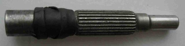

Zur Anfertigung einer Kupplungszentrierwelle für den TD42xxx bitte ich um Angabe entsprechender Maßzahlen:
- Innendurchmesser Mitnehmerstück der Kupplungsscheibe
- Länge Mitnehmerstück Kupplungseingangswelle
- Durchmesser und Länge des Wellenstücks im Pilotlager
- Länge der Strecke Mitnehmerstück getriebeseitig bis Wellenende im Pilotlager
Sind die Getriebeantriebswellen von TD42, TD42T, ...i ... unterschiedlich?
Informanten schließe ich gern ins Nachtgebet ein.
Hier Entsprechung für'n RD28T, nota bene: es wird nicht der Außendurchmesser des Geschiebestücks
vom TD42xxx benötigt, sondern der Innendurchmesser vom Mitnehmerstück der Kupplungsscheibe,
und der sollte möglichst genau sein, max auf -1/10mm, ebenso beim Pilotlagerwellenstück als Maß aller Dinge.
Vielen Dank
BeitragVerfasst am: 25.02.2017 11:18:35    Titel:
Unterschied TD42 und Turbo ist der Abtriebsflansch an der Kurbelwelle.
Pilotlager habe ich gerade 15,5mm gemessen. (Turbo)
Ist aber noch alt und kann verschlissen sein.
ZD30 Getriebe müsste die gleiche Verzahnung haben.
Kann aber nächste Woche nachmessen.

Bei Recherche fällt auf:
der oben gezeigte Zentrierdorn vom RD28T, Teilnummer ST-206-00000 (KV-301-00100) wird auch in meinem Y60-Handbuch auch für den TD42 verwendet. Ebenso beim alten Datsun Bluebird 1300-1800. Für den TD42 Turbo habe ich (noch) kein Handbuch.
Die Pilotlagerwelle hat 15,80mm Durchmesser. Der Längsnutengrundkreis ist 22,8mm. Dieser Wert entspricht der Angabe im RD28T-Handbuch.
Wenn ich mich recht erinnere, war die Getriebeeingangswelle des SD33T etwas dicker, Teilnummer liegt leider nicht vor, hilfreich wäre Info über die entsprechenden Maßangaben für Pilotlagerbohrungsdurchmesser und Grundkreis des Längsnutensektors (Innendurchmesser der Kupplungsmitnehmerscheibe) von diesem Motor.
Vielen Dank

Nein, die vom SD33 Turbo - Getriebe ist nicht dicker.
Patrolier
Deserteur
Mit dabei seit Ende 2016
...und hat diesen Thread vor 3365 Tagen gestartet!
BeitragVerfasst am: 26.02.2017 19:59:33    Titel:
Danke, kann das mit den obigen Meßwerten für den RD28T übereinstimmen?
Dirtrider
1. Nissan MD21
BeitragVerfasst am: 26.02.2017 22:12:50    Titel:
Könnte sein, daß die Längen der Eingangswellen (Teilabschnitte dieser) unterschiedlich sind - das kann ich Dir jetzt auf Anhieb garnicht sagen ...
die Verzahnung ist aber gleich. Ja
BeitragVerfasst am: 27.02.2017 16:11:43    Titel:
Der Zentrierdorn vom RD28 passt!
Hab es ausprobiert.
