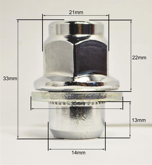

ich bin auf der Suche nach einem Satz Radmuttern als Flachbundmuttern in M12x1,25 für die Original Alufelgen von Nissan. Ich benötige für diese Felgen noch die Radmuttern und habe nun evtl. welche gefunden.
Hat von Euch jemand eine solche Mutter zur Hand und kann mir evtl. die Maße bestätigen?

Jein, das ist nicht ganz des Rätsels Lösung.
Die Felgen gab es einmal in flacher Ausführung von Baujahr 97-02 beim Y61 2,8 und den ersten 3,0Di.
Dann gab es die Felgen ab Facelift ´03 in leicht abgeänderter Form.
Die Flachbundmuttern waren für die erste Generation Felgen, für die Faceliftfelgen wurden dann aber nur noch die Muttern mit dem Kegelbund verwendet.
Somit hat sich das ganze Thema für mich erledigt, die Flachbundmuttern und die Maße brauche ich nicht (mehr), da der aktuelle Felgensatz mit Kegelbundmuttern befestigt wird.
Was für ein Chaos bei Nissan. Nee, oder?
