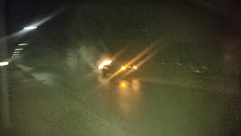

@ Darkling Danke für deine Hilfe, aber das ganze hat sich gestern morgen erledigt:
Jetzt können die 35" und LongArm kommen rotfl

HEMI
...und hat diesen Thread vor 3372 Tagen gestartet!
BeitragVerfasst am: 19.02.2017 13:40:47    Titel:
Klar:

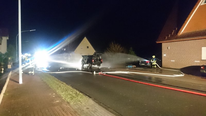

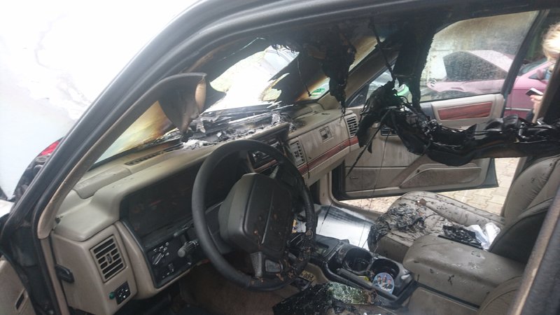

BeitragVerfasst am: 08.03.2017 19:26:06    Titel:
Habe den Wagen heute abgeholt. Versicherung zahlt.
Die Ursache ist ungeklärt, ist aber im Bereich des Gasverdampfers ausgebrochen. Vermutung liegt nahe, das einer der Schläuche angefressen/Beschädigt war. Mit dem Zündverteiler als Zündquelle.
Der Jeep war vorher in Waldnähe geparkt, von daher Plausibel.
Der Wagen wird fürs Gelände wieder aufgebaut, der Motorblock, Zylinderkopf, Ventildeckel haben augenscheinlich nichts abbekommen. Mal schauen was die Hitze angerichtet hat.
