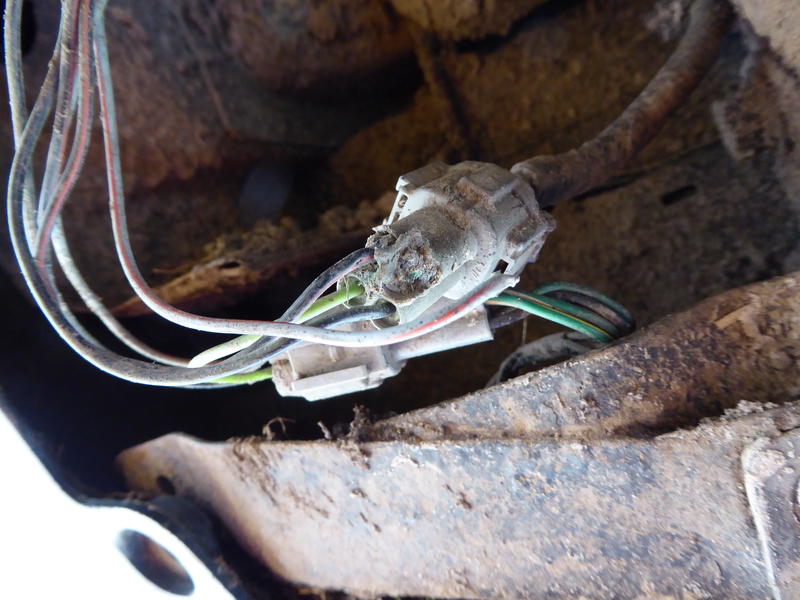

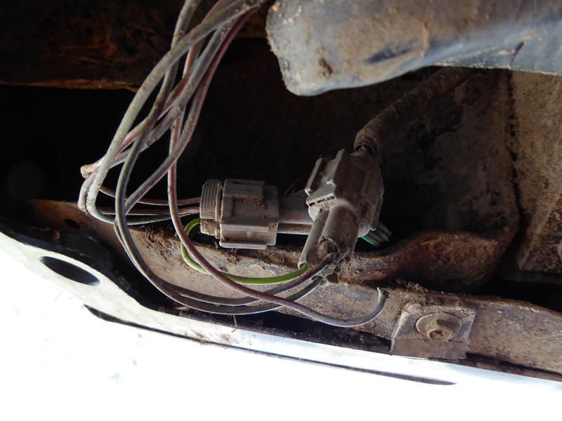

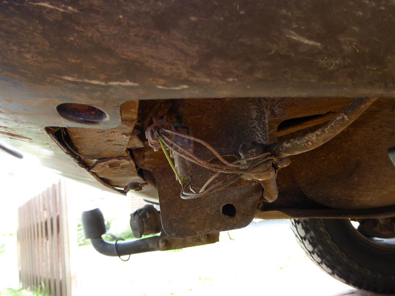

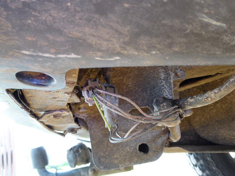

Hi,
suche vom Kabelbaumende hinten rechts den Stecker, wo die untere Rückleuchte eingestöpselt wird. Es gibt zwar als Ersatzteil den Verbindungsstecker vom Kabelbaumende zur Leuchte (Vater) aber nicht den Stecker am Kabelbaumende selbst (Mutter). Löten ist schwierig, weil das Kabel quasi im Stecker ausgerissen ist.
Ist passiert, als ich aufgessen bin und der Dreck die Rückleuchte rausgedrückt hat. Ich mache noch ein Foto.
Falls jemand so etwas noch liegen hat, wär's super.

BeitragVerfasst am: 14.04.2017 16:40:19    Titel:
Das ist der Stecker. Hat schon mal jemand dran rumgeschmolzen, wie es aussieht.
