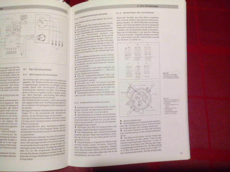

Glaube zwar nicht, dass Du das brauchst:
Kini
Unterirdisch!
Wohnort: Neumarkt
...und hat diesen Thread vor 3393 Tagen gestartet!
1. Mercedes Vito 115 CDi 4x4
BeitragVerfasst am: 14.01.2017 19:43:37    Titel:
Ist das der Schalltplan von der Unterbrecher-Zündung?
Kannst Du mir den größer machen? Gern auch als PN.
Danke.

Der Grader
Dornröschen MAN
Mit dabei seit Mitte 2013
Wohnort: Weißenborn
BeitragVerfasst am: 14.01.2017 20:03:50    Titel:
Mach ich Jawohl mein General
