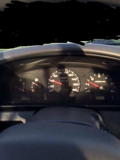

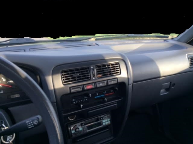

mein 92er hat die Haube ohne Schlitze,
25er Saugdiesel mit 83PS,
Armaturenbrett und Kombiinstrument wie im MD22. Bei Mobile.de öfter auch so gesehen.

wdm hat folgendes geschrieben:
Tachoantrieb müsste ich schauen, aber wo sehe ich da nach?
Ist alles Original.
Das hab ich so noch nie gesehen und gehört. Unsicher
Also die Haube ohne Sclitze ist klar ... aber Bj.92 und 83PS ...? ... und das runde Amaturenbrett ...? Öhmm
Ich tippe mal auf ein anderes Baujahr (95/96), oder es hat jemand nachträglich geändert ...

BeitragVerfasst am: 17.03.2017 19:49:48    Titel:
laut Zulassung 61 kW --> in Google = 82,9369 PS
Bj: 07/92
MD22-Form, aber nicht das Mäusekino, hab das falsch beschrieben
