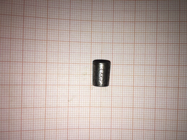

Als ich dann den Wagen in der Garage abgestellt habe fand ich hinter meinem Auto am Boden folgendes Teil: Nachdem ich die vorderen Radlager erst kürzlich gemacht habe ( mit den Achsschenkel-Lagern) - ist es das was ich mir denke ?
Falls ja, könnte mir jemand bitte bitte einen Screenshot aus dem WHB machen.....?

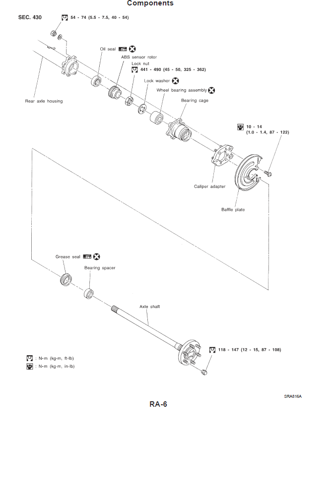

HIER hast du schon mal eine Explosionszeichnung. Ans WHB komme ich erst wieder morgen.
Wie groß ist denn das Teil?
Aber scheint kegelig zu sein. Da könnte es ja dann in das Radlager passen. Aber wie da eine einzelne Rolle rausfallen kann verstehe ich gerade auch nicht wirklich. Da musst du hinten ja schon kräftig axiales Spiel im Radlager haben.

Also wenn das ein Wälzkörper aus dem hinterem Radlager ist, dann hast du Glück, dass das Rad noch nicht ab ist. Das Lager ist glaube ich ein doppeltes Kegelrollenlager...würde also passen.
Ansonsten war das Lager, wenn ich mich recht erinnere, mit einer großen Mutter gesichert. Die auf und vor allem zu zu bekommen ist wohl unschön...
Gruß Andreas

das kann nicht aus der achse rausfallen. Wenn dein lager kaputt ist (und ich ließ mir sagen, dass das bei patrol-achsen eher selten ist), dann kann so oder so eine kegelrolle nicht die achse verlassen. Ich hab meine hinterachse offen gehabt...wenn also du kein rostloch in der achse hast (dann wäre aber auch kein öl mehr vorhanden), dann bleibt das da auch drin.
abgesehen davon, falls du dich mit einem lagerwechsel beschäftigen willst:
ja, lager ist auf die steckachse aufgepresst. gesichert mit einer mutter und sicherungsblech. Mutter hat schlüsselweite 55.5mm (ist was zölliges...hab vergessen welcher) und sagen wir mal du findest jmd mit solch einem schlüssel und dann auch jmd, der die mutter aufmachen kann (441-490nm lt WHB...Y60 achse, denke aber ist beim Y61 genauso), und du schneidest das lager einfach runter....dann musst du das neue auch wieder rauf bekommen und eben auch die mutter wieder festziehen.
ich wollte es wirklich machen, aber als ich mich mit dem damit verbundenen aufwand beschäftigt hab, ließ ich recht schnell die finger davon.
ich drück die daumen, dass du keinen hinteren radlagerschaden hast. Winke Winke

Danke auch für die Explosionszeichnung! Ja, das Teil ist kegelig!
Was ich auch definitiv nicht verstehen kann ist - wie kommt das Teil aus dem Lager raus UND findet seinen Weg aus der Achse...das ist mir unerklärlich. ich hab hinten an beiden Reifen links-rechts-oben-unten gerüttelt....kein Spiel. Auch die Achse hat scheinbar kein Spiel...ich müsste doch vollgas Differenzial-Öl verlieren wenn so ein Teil rausfliegen kann...oder ???
Ich war erst letzte Woche beim TÜV ( bei uns heißt es das "Pickerl") und der Prüfer hat sich den Wagen ganz ganz ganz genau angesehen....der hat nur die Stabibuchsen hinten bemängelt die ich auch getauscht habe....
Was mich auch noch wundert...das Teil - das meiner Meinung nach aus einem Radlager stammt.....war 100% trocken als ich es hinter meinem Auto am Boden fand.

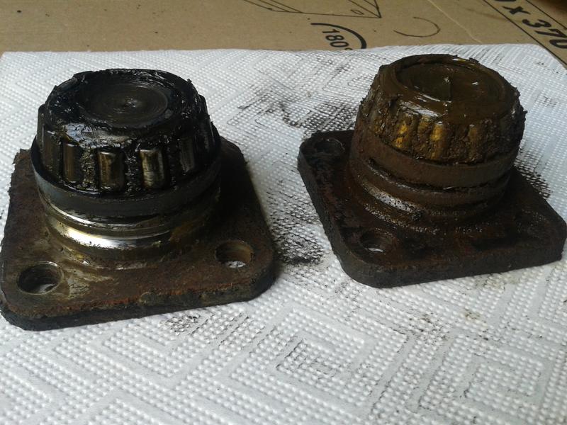

Ich habe erst kürzlich die Radlager & Achsschenkel-Lager vorne gewechselt und dabei ein altes Achsschenkellager zerstört...dabei sind mir paar Lager-Rollen in hohem Bogen weggeflogen...hmm...das das so blöd geflogen ist und sich irgendwo verkeilt hat und nun runtergeflogen ist......das wäre ja extremer Zufall.....
Leute Leute......

Ob es eine Rolle aus den alten Achsschenkel-Lagern ist ...?
Nun, spekulieren bringt nix...morgen kommt da Wahrheit ins Thema....werde den Patrol mittig aufbocken und mir die Achse genau ansehen...
Sollte es wirklich eine Rolle aus einem dieser alten Achsschenkel-Lager sein, dann begrüße ich diesen Zufall herrrrrzlichst denn auf den Ausbau der Lager an den Antriebswellen Hinterachse habe ich ...naja um es diplomatisch auszudrücken....kaum einen Nerv frei ...vor allem das neu-Aufpressen soll ja ein unglaubliches "Erlebniss sein" --- > :- ( ! !
Hoffe es ist eines dieser Rollen die mir einst im hohen Bogen davonflogen....

BeitragVerfasst am: 09.03.2017 06:34:55    Titel:
Das WHB gibt ein bisschen mehr her.
Also um die Rolle das Radlader zu verlassen, muss dieser erst mal am Bund vom Innenring vorbei. Dies geht nur, wenn es sich axial zerlegen lässt.
Dann muss die Rolle durch den Wellendichtring durch.
Und anschließend ist sie zwischen Gehäuse und Flansch der Antriebswelle gefangen. Diese müsste dann auch noch mehrere Zentimeter Spiel haben.
Also ich kann mir im besten Willen nicht vorstellen, dass die Rollen des Radlagers jemals da irgendwie rauskommen können.

Deine Achsschenkellager hatten es ja echt nötig Obskur
Grüße
Chris

Overlander hat folgendes geschrieben:
Leute Leute......
Auslachen ... Nee, oder?
Da hast Du des Rätsel's Lösung!
Wie sonst sollte eine Kegelrolle einzeln aus der Achse fallen? Hau mich, ich bin der Frühling
ChrisNbg
Mit dabei seit Ende 2015
Wohnort: Nürnberg
1. Skoda Octavia Scout '18
2. Nissan Patrol Y61 2,8 lang '00

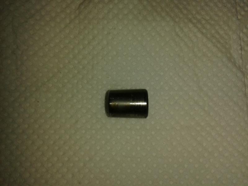

BeitragVerfasst am: 11.03.2017 19:26:54    Titel:
Hab leider meinen Messschieber vergessen.
Aber ich glaub Millimeterpapier tut es auch.
Und ja, die Karre hatte es auch nötig :D
Rolle des Achsschenkellagers:
Grüße
Chris
...und hat diesen Thread vor 3350 Tagen gestartet!
BeitragVerfasst am: 12.03.2017 15:47:45    Titel:
Grüß euch,
Ich werd mal die Rolle abmessen aber sie sieht genauso aus wie die die du auf dem Milimeterpapier hast :-)
Das komische ist - da wo die Rolle runtergefallen ist und da wo ich damals die Achsschenkel Lager gewechselt habe...da sind ca 30km dazwischen Hau mich, ich bin der Frühling Hau mich, ich bin der Frühling Hau mich, ich bin der Frühling Hau mich, ich bin der Frühling
