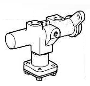

Grade gesehen bezgl. Pulsationsdämpfer Y60:
Beim einem anderen Auto gab's einen Kupplungsgeberzylinder (Bild), der einen Pulsationsdämpfer direkt
angebaut hatte. Ob das beim Y60 evtl. ebenso ist, könnte mal jemand nachschaun. Im WHB Y60 habe ich
allerdings nichts entdeckt.
Falls jemand nachschaut und da nichts findet, bitte auch beim Nehmerzyli kucken, ob dessen Anschlußschlauch
von einem Impulsdämpfer kömmt.
