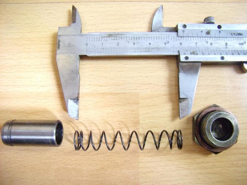

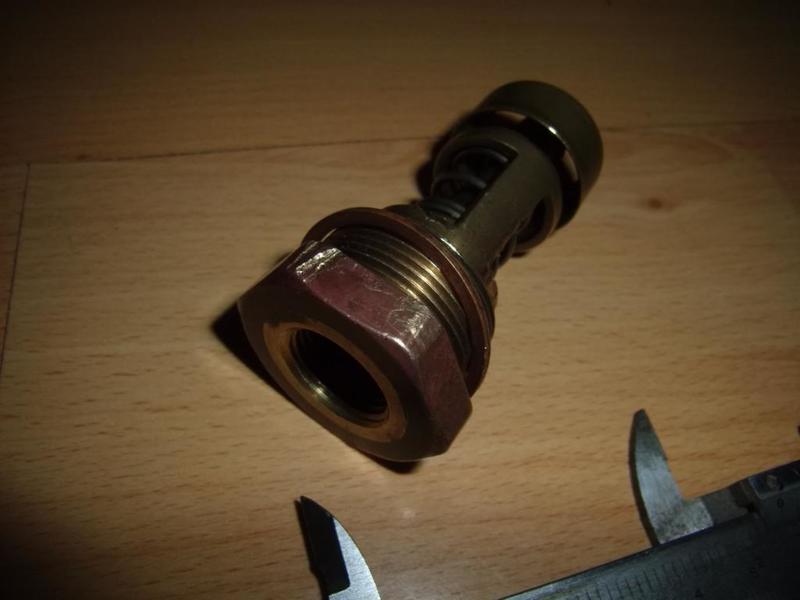

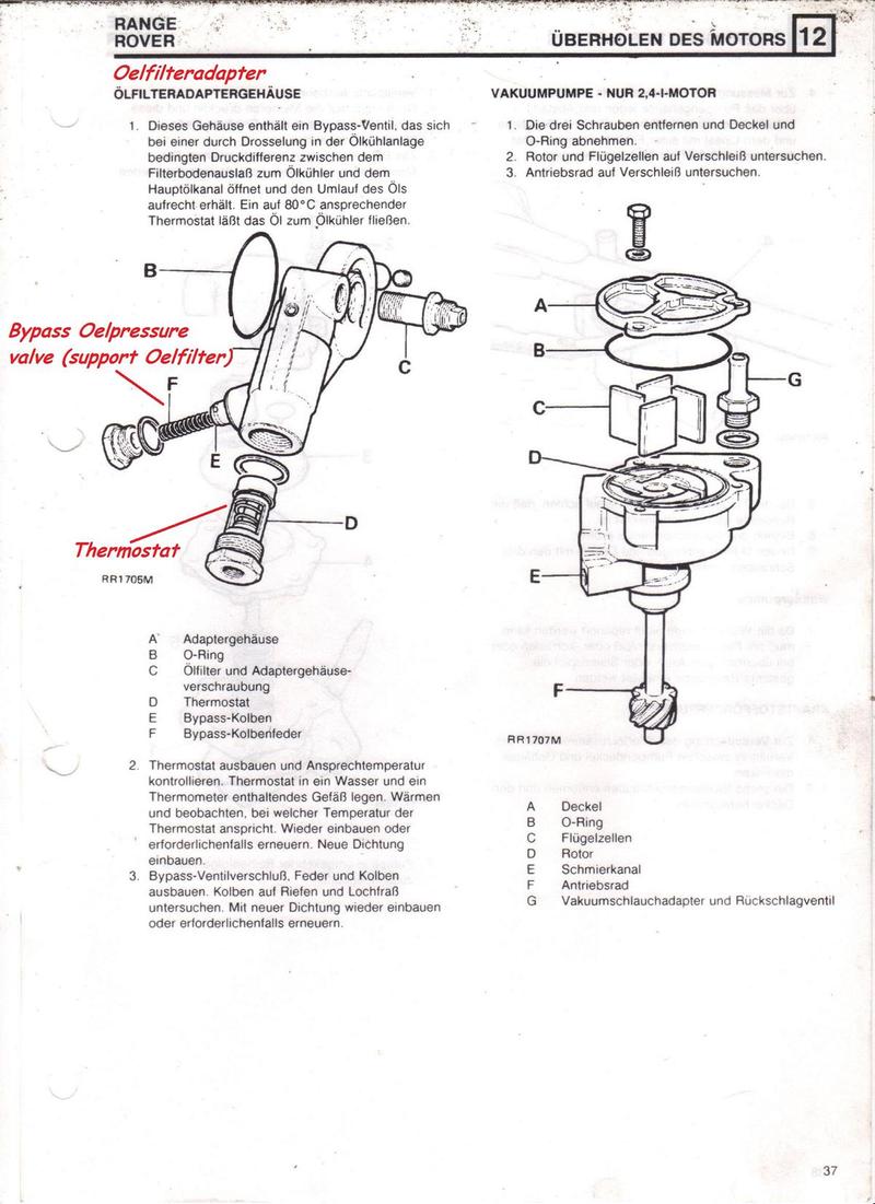

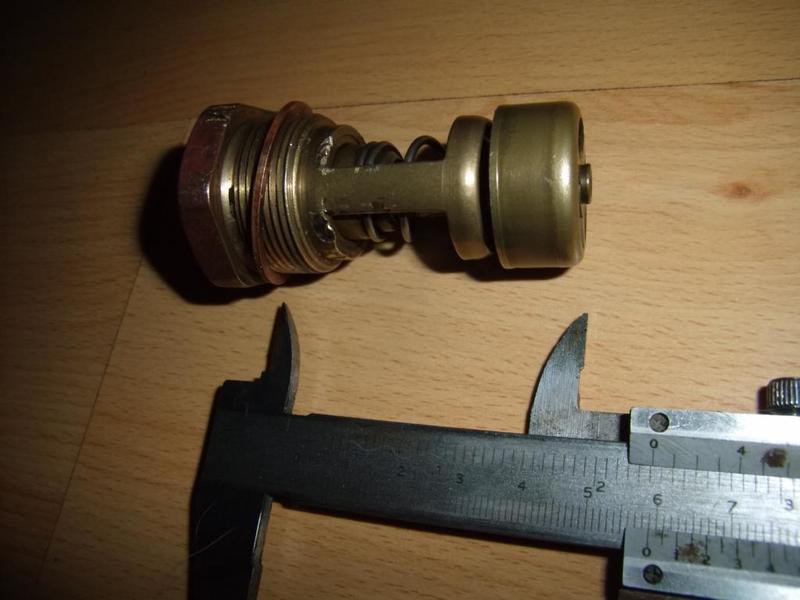

Hallo-
Ich bin auf der Suche nach der Information wie weit das Ölthermostat im Ölfilteradapter max. ausfährt. In meinem Werkstatthandbuch zum VM ist das Ölfilteradapter nicht aufgeführt. Ebenso, benötige ich die Länge der Ventildruckfeder jenes Adapters, welche bei diesem Motor 61,5mm misst und noch die Originale von 1990 zu sein scheint. Das Thermostat hat eine Einbaulänge (also ohne den Dichtring von ca. 1,5mm) von 59mm. Öffnet bei 80° bis max. 65mm. Meines Erachtens müsste es knapp 72mm öffnen um die beiden Durchströmöffnungen am Ende zu verschließen. Ist das korrekt? Das Adapter lässt sich bei meinem Wagen nicht mehr ausbauen um das nach zu verfolgen. Hat jemand zur Alternative einen Plan zu diesem Adapter?
Welcher Zulieferer kann dieses Thermostat noch liefern? Land Rover ist nicht dazu in der Lage.
Gruss, Sammy

Ist das aus dem der range Rover2,4 VM?

2,5TD
Wo?
Dies ist das Einzige, was in meinem Werkstattmanual darüber aufgeführt ist.
