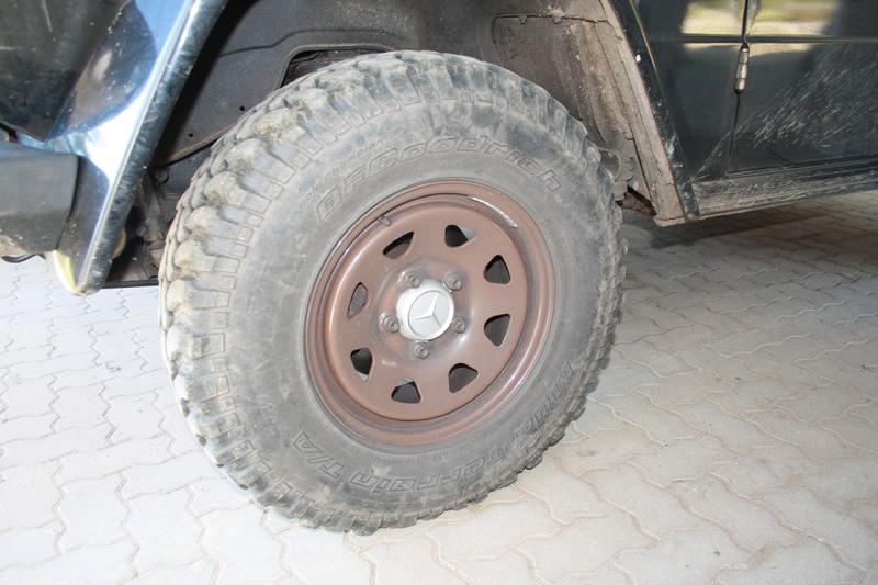

Hab' meine vor der Erstbenutzung
Sandstrahlen
Grundieren
Stöße versiegeln
lackieren & mit Klarlack versehen lassen
Die Dinger sehen immer noch aus wie vom Lacker abgeholt, wenn ich sie denn endlich 'mal waschen würde...
Und ich verbieg mir lieber eine preisgünstige Felge als mir die Achse zu ruinieren, was mir bislang nicht passiert ist.
