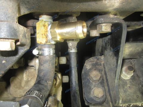

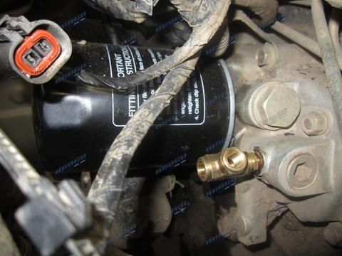

Im Internet gab es folgende Anleitungen für die Ölversorgung vom Turbo
Vorlauf
Rücklauf
oder passt das nicht?
Da bleit noch die Ölpumpe und der Zylinderkopf Hau mich, ich bin der Frühling
muss ich mir nochmal genau überlegen traurig
Vielen Dank

BeitragVerfasst am: 08.07.2017 06:01:41    Titel:
Die Ölbohrung ist auf der richtigen Seite vorhanden.
Mann muss sie nur anbohren und ein Gewinde rein schneiden.
So kannst du dir das Gebastel sparen.
Optional kannst du auch den Öldruck an der Vakuumpumpe abgreifen.
Ölpumpe kannst du eventuell wechseln.
Da bin ich mir aber nicht sicher.
