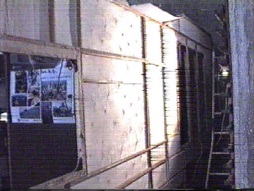

BeitragVerfasst am: 16.03.2017 22:46:09    Titel:
Hallo
unterm Blech schaut es so aus
wenn du die Latten triffst kannst was hinhängen, ansonsten nicht
das Alu ist meist so 0,7mm dazwischen Styropor und dann 3mm Papelsperrholz
mit dem Dach allerdings kann ich dich beruhigen, da kannst drauf rumlaufen
die werden mit soviel Vorspannung montiert das sie dich tragen

den aufbau hast du ja oben im bild gesehen.
die sind auf leicht gebaut. und nicht, um da aussen kanister und sonstiges gerödel dran zu befestigen.
