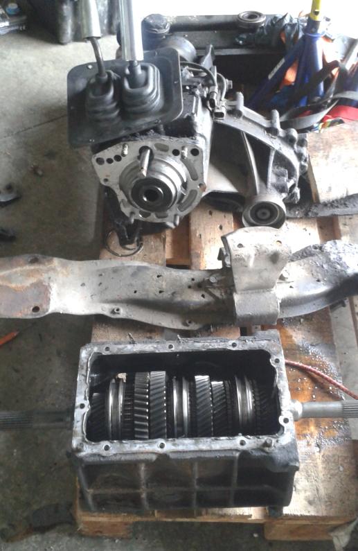

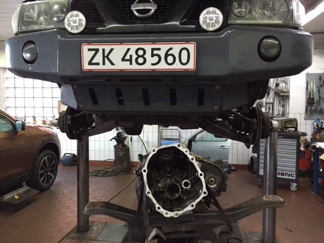

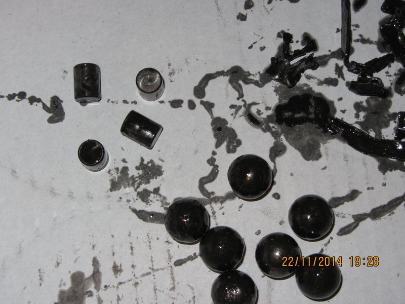

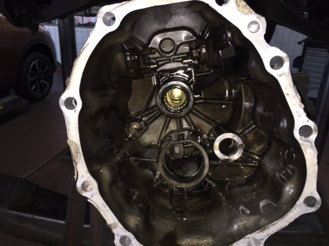

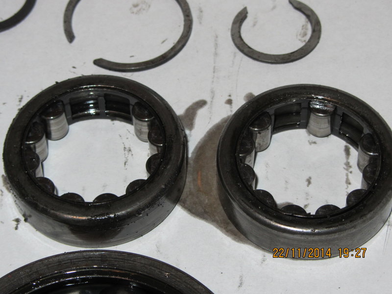

Ich hatte bei meinem Mitsubishi L200 (4D56) auch ein surren, das zuerst leise war und dann immer stärker kam. Kupplung treten-Geräusch weg. Bei mir war es ein Lager im Getriebe, welches unterhalb der Hauptwelle am Getriebe-Motorseitig sitzt.
Ich habe dann den vorderen Teil vom Getriebe (wo die Gänge ddrinnen sind) vom hinteren Verteilergetriebe abgeschraubt-hab mir ein gebrauchtes mit wenig km drauf besorgt und dieses verbaut
Siehe Foto anbei(Getriebe ist nach rechts gedreht in aufrechter Position) davor ist die Getriebeglocke-man sieht das kaputte Lager:
BeitragVerfasst am: 24.02.2017 21:13:07    Titel:
So sah das dann aus als ich den vorderen Teil vom Getriebe vom hinteren getrennt hatte.
Ich empfehle dir das Getriebe auszubauen und dir das alsbald anzuschauen - ist es nämlich dieses Lager dann kann es dir während der Fahrt plötzlich Blockieren und wenn du Glück hast ( so wie ich damals) schnalzt es dir nur den Gang hinaus.
du siehst das Getriebe ohne Getriebedeckel und ohne Getriebeglocke ( die würde dann links draufkommen)
Meine Zahnräder im Getriebe waren bei knapp 400.000km alle in einem sehr guten Zustand-nur das Lager hat halt den geist aufgegeben.
Getriebe ausbauen - Getriebe vom Verteiler trennen - neues Getriebe dranschrauben - neue Kupplung (+ausrücklager und Ausrückhebel) + alles wieder einbauen hat bei mir ca 3 Tage gedauert - muss aber dazusagen dass ich es alleine und ohne Hebebühne gemacht habe....
