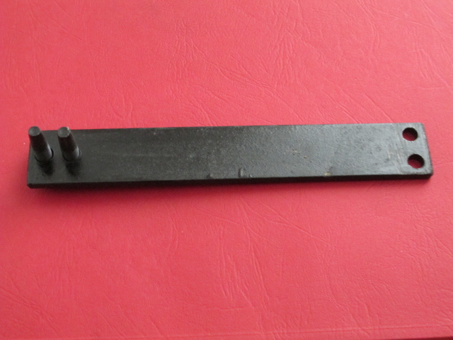

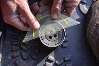

Dieser wird von einer Schraube in Position gehalten und hat zwei weitere Bohrungen für den Einsatz des Riemenspanner Werkzeugs.
Das Werkzeug lässt sich leicht selber anfertigen - hier eine Variante:
Der Abstand der beiden Stifte ist 12,7mm (Mitte-Mitte). Stiftdurchmesser 6mm. Die Länge des Werkzeugs sollte etwa 15-20cm betragen.
Zusätzlich benötigt man noch eine Federwaage - mindestens 5kg Messbereich. Hiermit kann das vorgegebene Drehmoment auf das Werkzeug gebracht werden. Das Handbuch gibt hier 7,2-7,6 Nm an (etwas seltsam) - wir gehen also mal von etwa 7,5Nm aus was bei meinem Werkzeug (Länge) etwa 4,2Kg Zugkraft auf der Federwaage bedeutet. Den Wert muss sich jeder nach seiner Werzeuglänge ausrechnen.....
