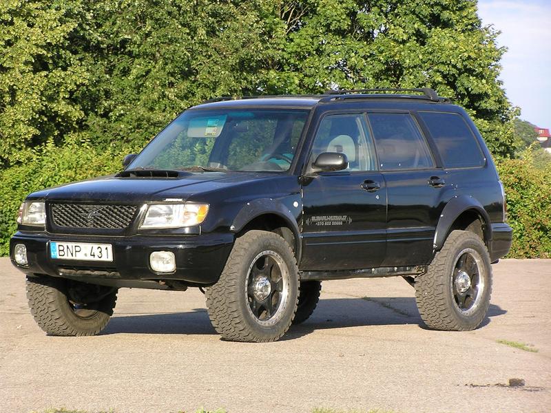

Ich habe vor meinen forester bj. 95 etwas Gelände tauglicher zu machen und zu erreichen dass er gut aussieht . Folgendes hab ich mir vorgestellt :
Höher legen: so hoch wie es geht ( Links wären super. Brauch ich da nur Federn oder auch dämpfer? Ich hab keine ahnung)
Die Standart Haube soll durch die mit der hutze getauscht werden .
Reifen mit gutem Profil aufziehen. ( am besten etwas größer als die Standart Größe )
Bullfänger anbringen und Zusatz leuchten.
Wäre nett wenn ihr mir Tipps geben könnt vielleicht Bilder oder produkt Links. Kann auch was gebrauchtes sein. Vielleicht hat ja auch jemand Lust und Zeit mir so ein "Paket "zusammen zu stellen.

In Litauen gibs eine Firma die Subarus umbaut, findet sich auf Facebook auch... wart mal...
zuerst mal Pinterest...
https://www.pinterest.com/allwheeljunkie/forester/
ahh und die Firma: http://www.premus.lt/
Die Bilder zeigen, dass die alles ausm Subaru rausholen was geht. Inwieweit das alles in D TUEVbar ist musst Du selber auskundschaften... Litauen ist wohl in der EU aber wie gesagt... die Modalitaeten bezueglich sowas muss man sich erkundigen...
Das ist mein Favorit:

Naja, irgendwie meine ich, dass es nur bedingt hilft was die da in Litauen tun. Man muesste halt mit paar technischen Einzelheiten hier zu einem abnehmenden Pruefing gehen und mit dem durchsprechen was er da an dem Auto gemacht sehen will und welche Papiere er braucht. Sachen wie Tachoprotokoll, Felgenpapiere muesste man ja eh beibringen...

Das ist schon klar, die haben aber Federn und Stoßdämpfer für eine extremere Höherlegung angeboten und
wollte einen Preis/Höhe/Zuladung und die Liefermodalitäten wissen.

Du muesstest mal die Federn/Stossdaempfer/Federbeine genau anschauen und vermessen bezueglich Befestigung, dann rumschauen welche dieselben Befestigungen haben... Die haben sicher auch irgendwo ausm Regal genommen, als Kleinserie extra was anfertigen lassen ist eventuell preislich fuer die auch uninteressant Unsicher

beim Forester SF aus den Baujahren 1995-2002 OHNE TURBO gibt es ja mit 205/70r15 reichlich Auswahl an Offroad Reifen...da bin ich z.B. mit dem Forester 2,5 Turbo aus 2005 leider sehr limitiert da 16 Zoll (große Bremse) in 215/60r16 leider kaum Optionen zulässt.
Turbohaube lass weg..sieht beim schwarzen da oben doch auch so sehr stimmig aus.
in 205/70r15 die Insa Turbo Dakar drauf machen und schon sieht das ganz anders aus....war bei unserem Kia Sportage schon so..als ich nur die abgefahrenen M*S Pellen ersetzt habe durch die MT Reifen die deutlich größer waren als das was drauf war bei gleicher Größe.
Höherlegung muss man immer aufpassen das man sich nicht die Gelenke und Antriebswellen ruiniert....kommt bei meinem deshalb auch nicht in Frage
wenn es wirklich Hardcore ins Gelände soll ist der Forester mit seiner eingeschränkten Verschränkung durch die Einzelradaufhängung im Nachteil...da würde ich dann doch eher auf ein Spielzeug mit Leiterrahmen wie unseren Kia Sportage zurückgreifen.
...der Forester hat im übrigen schon ohnehin 20cm Bodenfreiheit wie großen Offroader (in Serie) meist auch haben....investiere lieber in einen gescheiten Unterfahrschutz.

Irgendwie verstehe ich nicht ganz warum ich hier rein schreiben sollte dass ich ein forester von 1994 hab wenn das nicht stimmt?!
Wenn du/ihr mir nicht glaubt kann ich euch gerne den Fahrzeug Schein fotografieren. Lg
Ich bin dankbar für weitere Tipps und Anregungen. So wie auf dem bild oben hab ich mir das vorgestellt. Aber bei dem ganzen Google Wirrwarr Blick ich Nicht durch. Ich finde da immer nur Sachen für neuere Modelle. Aber es muss doch irgendwie möglich sein den so hin zu bekommen ? !
