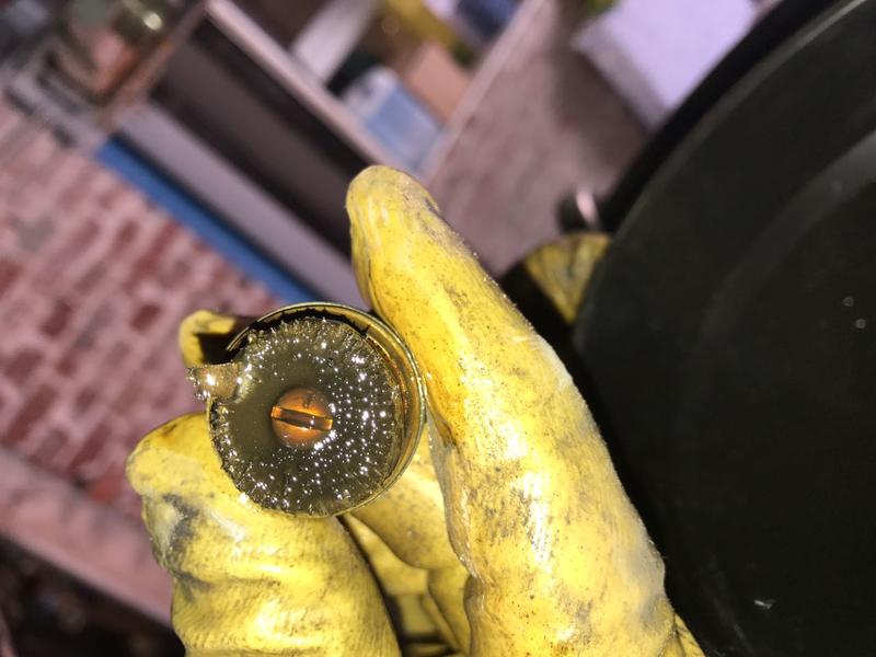

​Hallo zusammen,
so jetzt ist es amtlich...der Ölwechsel hat nichts gebracht in Bezug auf das Problem, das Schalten funktioniert jedoch etwas "weicher" bilde ich mir ein.
Die Bilder zeigen, dass nicht wirklich viele Späne am Magnet hängen, auch sonst kam nicht wirklich viel raus wie ich das so sehe.
Lt. Schrauber könnten es die Synchronringe sein, da das Geräusch ja nur beim Runterschalten auftritt.
Leider möchte mein Schrauber sich die Arbeit nicht machen und das Getriebe runterzumachen, eine andere Werkstatt setzt Getrienbe instand, so ohne einen Blick darauf geworfen zu haben hat er mal 1400 Schleifen in den Raum gestellt, eine neue Kupplung sollte hier dabei sein.
Was machen wir nun...im Juno nach Sardinien fahren und wenn zurück reparieren oder vorher...die Frage der Fragen.
FALLS Jemand von euch einen Tipp für uns hat wo und wie man das "in günstig und trotzdem ordentlich" hinbekommt, gerne Info an mich - habe leider keine Möglichkeit das selbst zu machen.
Da ich keine Werkstätten im Raum Rhein/Main kenne, die Getriebe machen ohne ein Vermögen zu verlagen, freue ich mich über Ideen, falls ihr welche habt.
Auf jeden Fall vielen Dank für eure zahlreichen Infos und Ferndiagnosen...gerne wieder :-)

Der goldfarbige Abrieb (Messinglegierung) weißt deutlich auf den Verschleiß der Synchronringe hin. Vertrau mir
Entweder, Du gibst immer Zwischengas (mit Kupplung einrücken - wie bei einem unsynchronisiertem Getriebe), oder besser ...
... Du läßt das so schnell wie möglich reparieren. Ja
