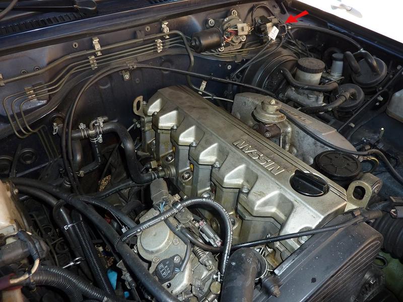

Das Magnetventil sitzt im Motorraum (beim Y60) von vorne gesehen: rechts oben. Gehen 4 kleine Schläuche dran,sitzt etwa dort :

BeitragVerfasst am: 17.03.2017 06:30:03    Titel:
Stimmt.
Man kann aber aus 2 defekten ein neuwertiges bauen, in dem man die Ventile für "zu" zusammenbaut.
Bin mir sicher, das hier einige im Forum noch ihr defektes Ventil haben.
