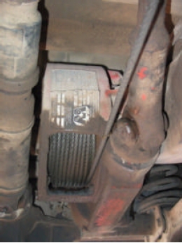

kennt jemand diese mechanische Winde von der Firma Werner? Typenbezeichnug, technische Daten, Bilder, Dokumentation wäre super. Kennt ihr jemanden, der so ein Ding hat oder jemanden der sowas verkaufen will?
Grüße Daniel Winke Winke

BeitragVerfasst am: 26.03.2017 09:35:23    Titel:
Werner-Seilwinden werden aber mit Gold aufgewogen. Ätsch
(... sind eben auch richtig gut - zumindest die vom Forst-U-Mog.)
Sorry für's OT. Grins

BeitragVerfasst am: 28.03.2017 18:12:45    Titel:
Hallo Daniel,
es ist höchstwahrscheinlich die C 20 M1 HR. Habe sie im Werner - Prospekt von Druckdatum 25.05.83 gefunden.
Das Bild schicke ich Dir gerne zu, zum Einstellen kein Bock.
Christoph

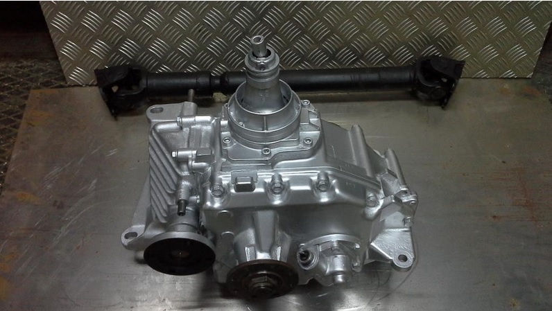

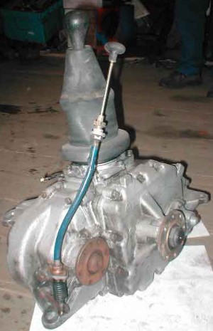

gab es für das VG080 zwei verschiedene Nebenantriebe?
Kann einer die Teilenummern im EPC nur für dei beiden Nebenantriebe herausfinden, bzw die Teilenummer für den Nebenantrieb in Bild zwei?

BeitragVerfasst am: 07.04.2017 08:40:18    Titel:
Es wird nur der Nebenantrieb wie auf dem letzten Bild zu sehen ist in den Ersatzteillisten 080-VTG von Benz geführt. Das Teil ist aber nicht mehr lieferbar, die Nummer habe ich deshalb nicht aufgeschrieben.
Ich denke, daß das obere Bild die 1. Ausführung zeigt, bei der 2. Ausführung wurden die Kühlrippen zusätzlich angegossen.

BeitragVerfasst am: 07.04.2017 09:20:47    Titel:
zugmaschine hat folgendes geschrieben:
....Das Teil ist aber nicht mehr lieferbar, die Nummer habe ich deshalb nicht aufgeschrieben....
Sorry, aber das klingt wie ich weiß es nicht, aber ich mach mich mal wichtig. Ich hoffe ich habe unrecht.
Ich kenne nur die obere Ausführung.
Aber es gibt zwei lt. EPC (ab und bis Ident- Nr.) Die zweite ist für 1758,79+Mwst. lt. EPConline lieferbar.
@dpedv: hast PN

BeitragVerfasst am: 07.04.2017 23:54:44    Titel:
Also, wie Rene schon schreibt, gibit es zwei Ausführungen. Einmal die erste Ausführung (Bild 1)bis Fahrgestellnummer und die zweite Ausführung (Bild 2) ab Fahrgestellnummer. Im EPC ist nach den Zeichnungen immer nur die erste Ausführung abgebildet, die ist aber nicht mehr lieferbar. Die zweite Ausführung ist laut EPC noch lieferbar, zu dem von Rene angegebenen Preis.
Das Zahnrad, was noch ins VTG eingebaut werden muß, ist für die erste Ausführung auch nicht mehr lieferbar (45 Zähne), für die zweite Ausführung (41 Zähne) ist es lieferbar und kostet so ca. 290€ + MwSt.
Grüße Daniel Winke Winke und danke an Rene für die Unterstützung beim EPC (vielleicht begreife ich es ja doch noch irgendwann mal)
