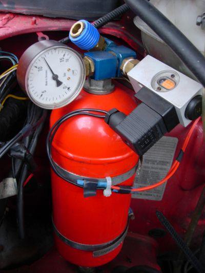

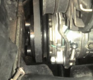

In KFZ-Klimaanlagen sind die richtigen Komponenten. Was glaubst Du, wie da drin der notwendige Druck
erzeugt wird? Die Kompressoren sind Gas-Mehrkolbenpumpen und bringen eine enorme Leistung.
Sie müssen so behandelt werden, daß sie auch im Dauerbetrieb laufen können. Damit hast Du schon
das essentielle Bauteil. Alles andere ist ein bißchen Physik und Luftdrucktechnik, ALLE weiterhin benötigten
Elemente gibt's ebenfalls auf dem Markt. Wichtig beim: Patrol 260 und alle RD28/T
Das muß reichen. Was daraus gebaut werden kann ist kein Spielzeug. Man bekommt es mit enormem
Luftdruck zu tun. Da müssen technisch Grenzen gesetzt und Sicherheitsstandards eingehalten werden.
Die Verantwortung für den Eigenbau übernimmt jeder selber, so wie ich für meine Installationen
die Verantwortung übernehme, für sonst nichts.
Oder Ihr laßt Euch eben etwas bauen.
