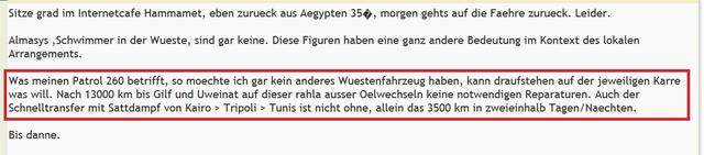

Hier wieder mal ein kleiner Beitrag aus dem wirklichen Leben.
Auszug aus meinem Beitrag in einem anderen Forum, kurz bevor in Libyen der Gaddafi-Krawall losging.
Wie man sieht, gibt es auch andere Erfahrungen. Bei richtiger Vorbereitung und Pflege des Nissan Patrol
ist der für jedes Gelände und jede Strecke gut. Auf richtige Vorbereitung und Pflege kommt es eben an.
Sandsturm von vorn inclusive, dafür gibt's Motip 41400. Was mit SAL gemeint ist, weiß jeder der da schon war.
