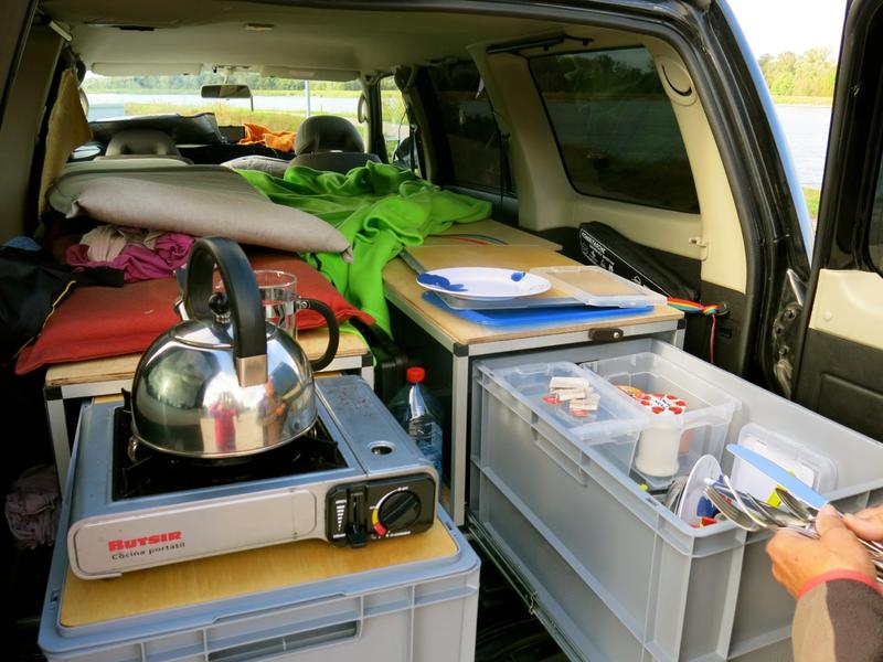

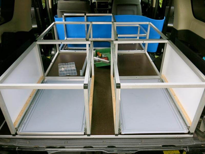

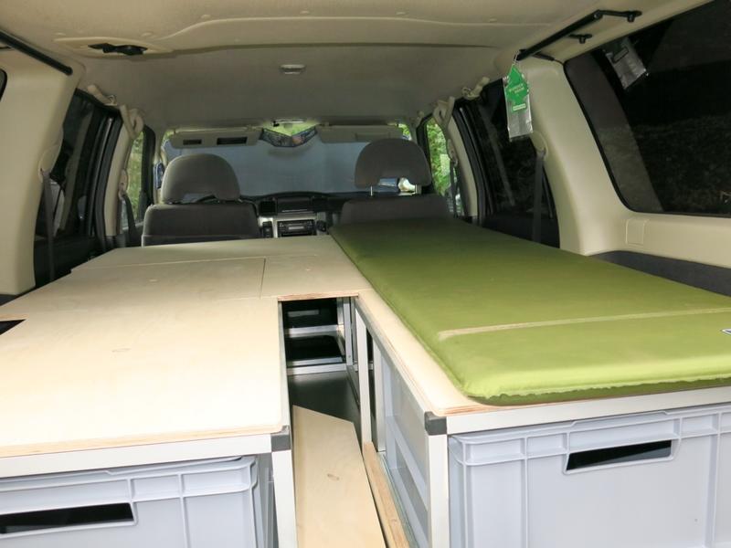

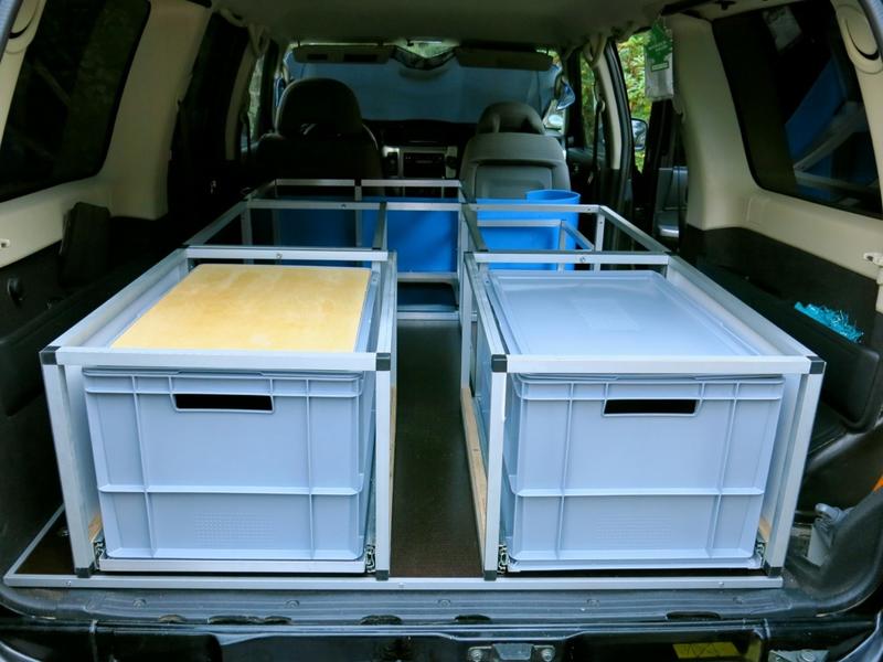

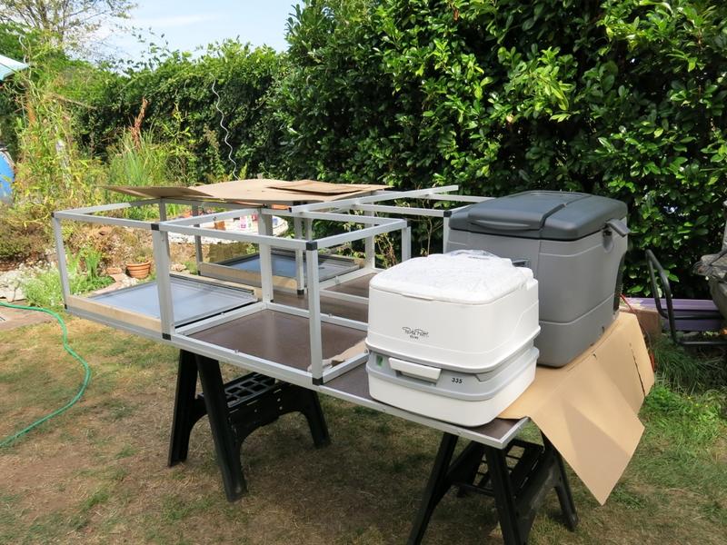

BeitragVerfasst am: 14.01.2017 13:01:28    Titel: Bilder vom Ausbau,
Auf Wunsch hier ein paar Bilder vom Ausbau,
aber bitte noch Reifentips geben.
Gruss Manfred

BeitragVerfasst am: 14.01.2017 15:41:39    Titel:
Danke für die Bilder sieht super aus!! Respekt
LG
Zirri

Moin! Guter Ausbau! Ich bin in den letzten Jahren jedes Jahr mindestens einmal in Island. Winterreifen oder AT reichen aus. Wir sind eigentlich genau wie Du unterwegs. "Abseits der Piste" darf man in Island gar nicht und kostet wenn man erwischt wird richtig Geld! Weil nämlich aufgrund des Klimas eine Reifenspur im Gelände nicht einfach im nächsten Sommer zuwächst. Was du benötigst, ist Köpfchen und ein lang genuges Abschleppeil, Bergegurt und Ersatzkanister. Und natürlich ein Ersatzrad und was zum aufpumpen.Nur ganz wenige Stecken sind wirklich Sandpisten, nämlich eine im Hochland, die von der Sprengisandur zur Askia führt. Aber auch dort musste ich mit einem Landcruiser keine Luft rauslassen und bin immer gut durchgekommen. Alle anderen Pisten sind eher steinig, manchmal schlammig oder natürlich auch schneebedeckt. Die Hüttenwarte oder Ranger wissen über den Zustand der Psiten meistens sehr gut Bescheid und haben selbst oft auch nicht die Monstertrucks. Bei den Furten wirst Du mit deinem Auto i.d.R. keine Probleme haben, im Zweifelsfall kann man auch umkehren, dann hilft der Ersatzkanister. Erhöhte Luftansaugung und dichte Achsen, bzw. hochgelegte Achsentlüftung sollte man aber schon haben. Wahrscheinlich wirst aber eher du andere Touristen-Autos aus den Furten ziehen. Der Tourismus hat extrem zugenommen und die Leute fahren mit vollbesetzen RAV4s und Dacia Dustern bis in die entlegensten Ecken! Grüße Norman
