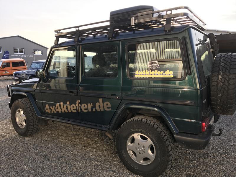

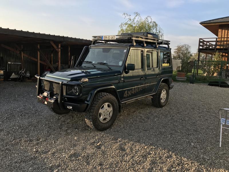

Der G fährt mit den Koni HTR einfach besser. Wenn man es richtig Geil mag lässt man sich Federn und Dämpfer anpassen.
Ansonsten ist ein VT-Unterfahrschutz mehr als sinnvoll .
Es kommt aber immer drauf an was du von deinen G erwartest .
Ich persönlich habe meinen 270CDI Ein wenig umgestaltet .
Fahrwerk, Dachgepäckträger, Staumöglichkeiten, Windenstoßstange mit TÜV und Zeon 12 , Spurplatten, Reifen 285/75 R16
Rockslider und klar Unterfahrschutzblechen. Da ich meine Schäden selber zahlen muss.
Gruss Hans
