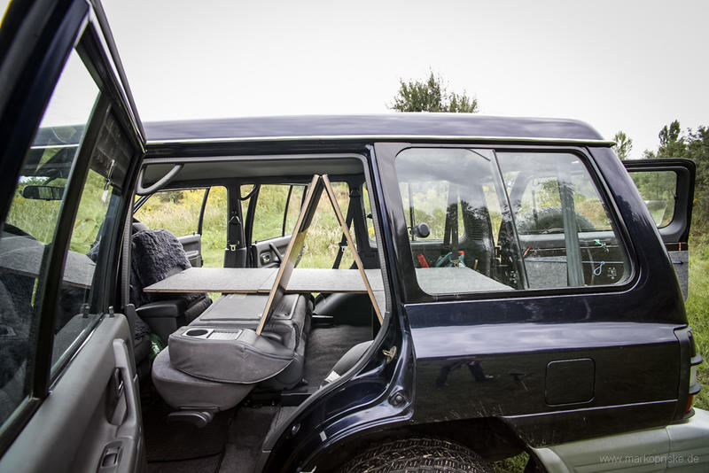

hallo zusammen.

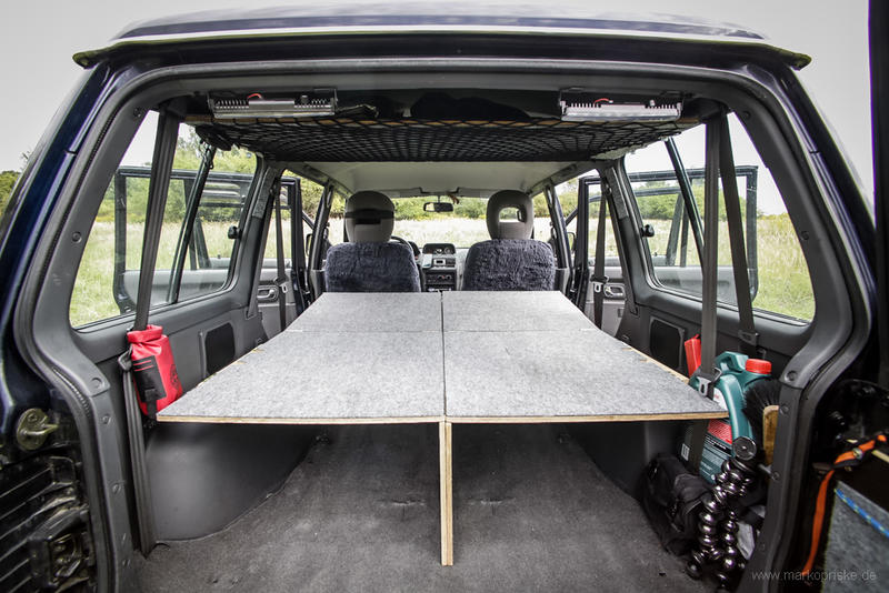

ich habe keine ahnung von den ganzen details für die wohnmobilzulassung. aber ich habe in meinem pajero eine faltbare und umklappbare ebene hinter den vordersitzen eingebaut, die ich bei bedarf ganz easy zu einem bett umklappen kann oder eben auch so falten und klappen kann, dass sie links und rechts neben den hintersten seitenfenstern kaum platz wegnimmt. die rücksitzbank kann dabei komplett im auto bleiben und wird eben auch nur weggeklappt bei bedarf. sehr geholfen haben die befestigungspunkte auf denen die beiden notsitze hintem im auto angebracht waren. bei interesse mache ich gerne ein paar bilder die die ganze konstruktion besser erklären, als ich das gerade mit worten versucht habe.

BeitragVerfasst am: 17.09.2015 17:55:19    Titel:

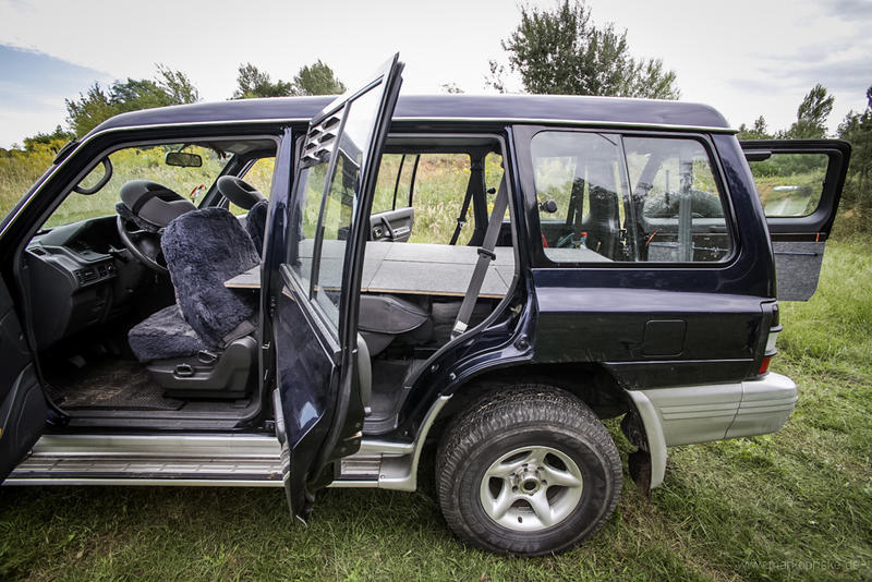

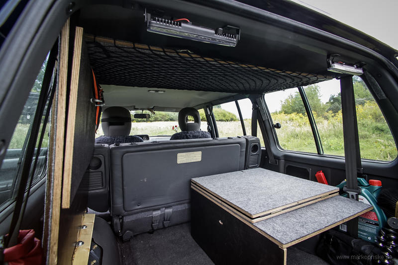

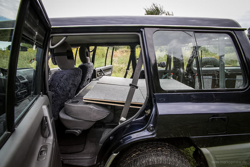

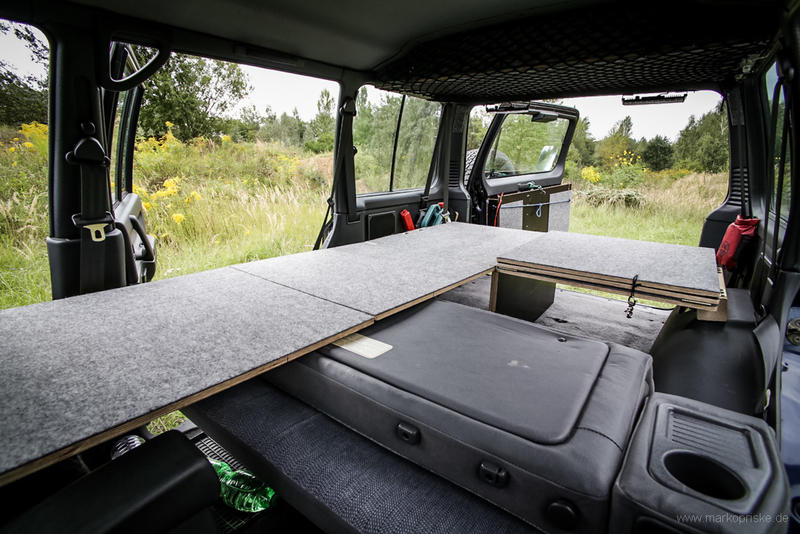

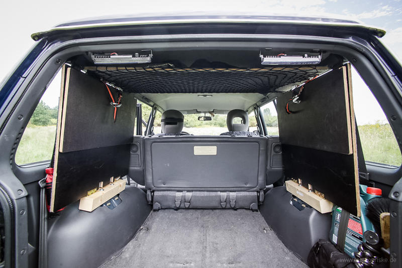

so...jetzt bin ich mal dazu gekommen meine bett konstruktion zu fotografieren.
ich denke das ist ziemlich selbsterklärend. die ebenen werden am hinteren ende des fahrzeugs einerseits von dem kantholz gehalten und stützen sich durch die senkrechte platten nach unten ab. der mittlere bereich liegt zum größten teil auf der umgeklappten rückbank auf und der vordere bereich wird mit nylonschnüren und karabinern an den kopfstützen der vordersitze eingehangen. klar, man muss darauf achten das man nicht mit dem gesamten körpergewicht auf der vorderen platte sitzt, aber ansonsten ist es recht praktisch, in 2 minuten komplett auf- bzw. abgebaut und das auto bleibt komplett alltagstauglich, falls nicht mehr als 5 personen mitfahren sollen. die liegefläche ist 195x120 cm, d.h. man muss sich mögen wenn man zu zweit ist Knuddel
über dem bett, direkt unterm dach habe ich noch ein brett eingezogen um leichtere dinge dort zu verstauen, jacken, eine decke und solches zeug.
vielleicht ist das ja ne idee für jemanden.
besten gruß
makro

direkt auf die bretter wär mir zu hart. die sind zwar mit teppichfliesen beklebt, aber eher wegen der optik und damit es nicht klappert wenn die eingeklappt sind. weich genug ist es nur damit nicht.
aber das thema unterlage ist gar nicht sooo einfach. bei unserem 5 wochen schweden/norwegen trip haben wir 10cm dicke selbstauflbasbare isomatten genommen. das wäre eigentlich schon ziemlich gut gewesen, wenn die nicht nach ca. 10 tagen die luft nicht mehr richtig gehalten hätten. die haben einfach den vorteil, das sie ein relativ kleines packmaß haben und man muss sie nichtmal zusammenrollen jeden morgen, sondern nur die luft rausdrücken und sie dann in der mitte falten. so passen sie prima ins auto und nehmen relativ wenig platz weg.
es gibt aber auch passende matratzen, die sich genauso wie die bretter falten lassen. aber die sind halt doch recht voluminös beim transport.
was man halt auch machen könnte, wenn man es bei der planung und beim bau der konstruktion berücksichtigt, wäre, statt der teppichfliesen gleich dickes moosgummi oder armaflex matten aufkleben...allerdings weiß ich nicht wie da der liegekomfort wäre. ich hatte nur kurz drüber nachgedacht und es dann verworfen, weil man dann ausschliesslich im auto schlafen müßte und wenn man dann doch mal ins zelt will oder muss, braucht man ja doch wieder eine isomatte.
ich werde wahrscheinlich wieder 10cm isomatten kaufen und einfach noch ein paar euro mehr ausgeben und hoffen das die dann länger halten.

BeitragVerfasst am: 19.09.2015 17:33:13    Titel:
Hi Makro, prima Ausbau! Sowas werde ich in unseren Terrano auch noch reinzimmern. Wie dick sind die Platten? Grüße, Norman

BeitragVerfasst am: 20.09.2015 13:12:28    Titel:
hi norman. die platten sind ca. 16mm stark. das ist relativ dünn, aber dadurch das sie direkt auf der rücksitzbank aufliegen reicht das aus und das ganze ding ist nicht so schwer. aber vielleicht ist 19mm die bessere variante, weil die schrauben dann einfach noch etwas mehr "fleisch" haben.
