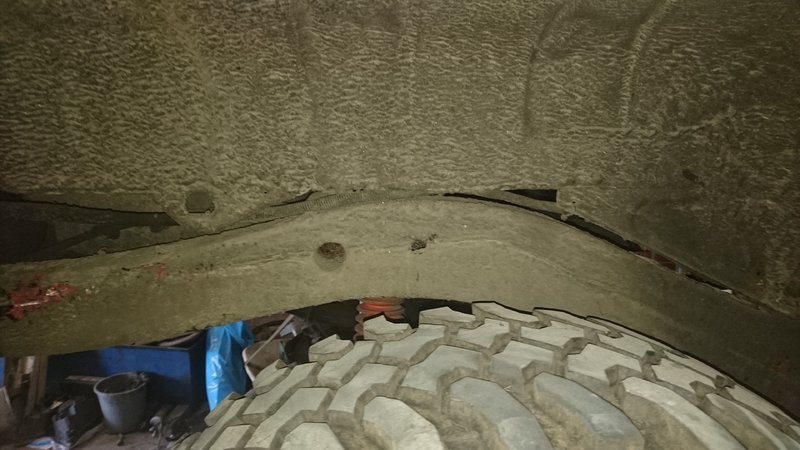

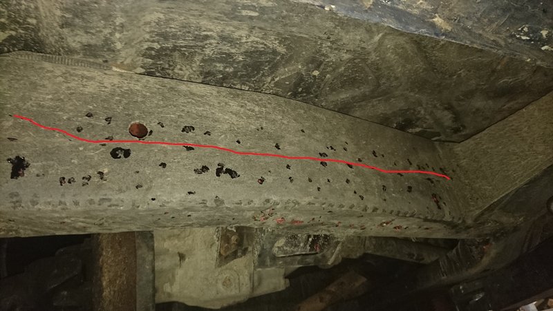

Ich soll für einen Bekannten einen 160er TÜV fertig machen. Hauptproblem ist momentan der Rost am Rahmen.
Kann mir jemand sagen ob der Rahmen schonmal repariert wurde ? Für mich sieht das nicht original aus.
Es wurde ein U-Profil von unten auf den Rahmen aufgesteckt und verschweißt. Die roten Linien zeigen die Schweißnaht.
Radkasten HR, das U Profil ist auch nur auf der Beifahrerseite.
Rahmenstück auf VTG-Höhe:

Also ich kenn mich mit dem 160 nicht aus, aber ich bin der Meinung das das nicht original ist.
Gestreckte Seite ist relativ stark belastet mit verwinden usw. da würde die Naht bestimmt auf Dauer
brechen.
Auch das Stück am VTG sieht unten an der Kante geschweißt aus.
Beim Y60 sind es jedenfalls 2 U-Profile die hochkant ineinander gesteckt sind und verschweißt sind.
Man möge mich korrigieren

BeitragVerfasst am: 07.04.2017 20:19:15    Titel:
Die Reparatur oben finde ich ok, aber unten? Huch
Das kann eigentlich nur Mecker geben. An der Kante schweißt man nicht!

BeitragVerfasst am: 07.04.2017 20:54:21    Titel:
Wenn die Schweinaht wirklich mitten durch die Fläche verläuft ist das definitiv nicht original.
Ich kenne das von meinem auch nur so wie Offroadmarcel es beschreibt.

BeitragVerfasst am: 07.04.2017 21:24:40    Titel:
Wie man anhand dieser leider nicht so dollen Fotos eine Aussage machen soll ist mir nicht so ganz klar.
Für eine seriöse Antwort müsste man das m.M.n. live besichtigen.
Ganz einfach: In dem man den Rahmen eines baugleichen Fahrzeug schonmal aufmerksam begutachtet hat oder sogar sein eigen nennt.
Denn ob mittig eine Schweißnaht verläuft oder nicht, kann man durchaus über meine Fotos/Beschreibung beurteilen.
Nissan wird wohl nicht nach jedem 2. Rahmen die Konstruktion geändert haben...
Ist es!
So denke ich auch. Geht eigentlich nur noch um die Entscheidung ob der Rahmen repariert oder ausgetauscht werden sollte.
Das tut Sie.
Unter dem abplatzenden Lack kann man auch zahlreich die Spuren einer Schruppscheibe erkennen.
@BOHfrost
Danke, das bestätigt meinen Verdacht. Dann werde ich einen Austausch des Rahmens empfehlen.

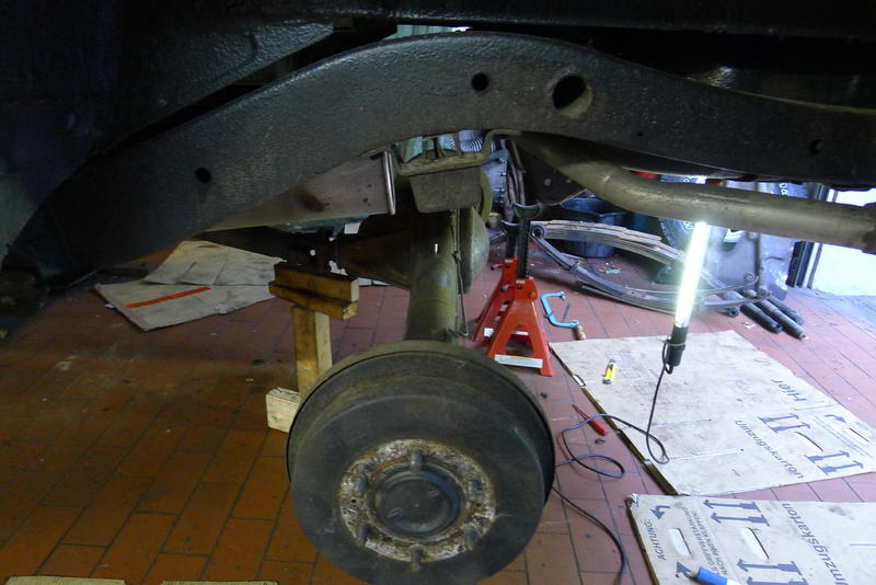

BeitragVerfasst am: 07.04.2017 21:43:48    Titel:
So siehts bei meinem 160er aus, allerdings Fahrerseite:
Die Längsträger des Rahmens bestehen aus 2 C Profilen (oder U-Profile um 90° gedreht), wobei das rahmenaußenseitige etwas größer ist und das rahmeninnenseitige aufnimmt . Schweissnähte sind dann jeweils an der unteren und oberen Innenkante.

BeitragVerfasst am: 09.04.2017 21:18:45    Titel:
Sag was sind denn das für Punkte am Rahmen?
Bist du einer der mit dem Schraubenzieher in den Rahmen stößt und das nacher nicht ordentlich wieder abdichtet ? Nimm dir bitte irgendwas und schleif es zumindest an den Stellen ordentlich ab wo du eine Schweissnaht vermutest und stelle danach bitte den Originalzustand wieder her weil Prüfer hin oder her aber du bist hier an fremden Eigentum am Werk.
Mein Prüfer hier in Ö hat das auch gemacht (mein rahmen ist nicht geschweisst) und der hätt von mir fast paar heiße Ohrwaschln bekommen - bei aller Gutmütigkeit aber irgendwo hört sich das auf das Auto von unten wahllos mit dem Schraubenzieher zu traktieren.

BeitragVerfasst am: 10.04.2017 21:03:36    Titel:
--- > HEMI
Du kannst mit einer Teleskop Kamera in den Rahmen schauen dann siehst du was Sache ist Von außen kann man alles schön zuschmieren aber von innen wirds schwer.
Ich hab mal nen Rahmen nachgebaut und eingeschweisst und das sah definitiv so aus dass es vom Originalzustand nicht zu unterscheiden war. DU weißt ja nicht ob jemand zur Verstärkung an der Unterseite ein U-Profil dazugeschweist hat.
Mich stört es nur wenn man mit dem Schraubenzieher das Auto an-hackt und es dann so lässt!
