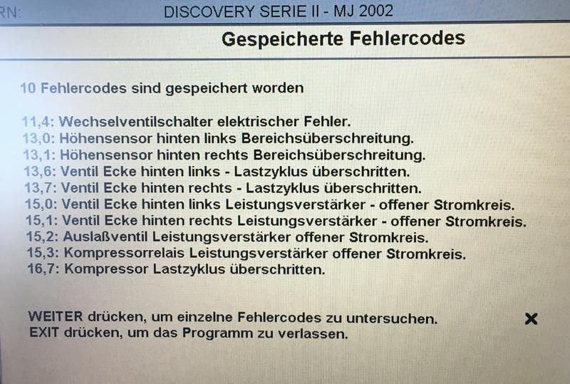

Mein Disco liefert mir seit einiger Zeit Fehlermeldungen, ausgelesen kam folgendes zum Vorschein: lauter Fehlercodes welche mit der Luftfederung zu tun haben. Nur das diese seit Jahren nicht mehr verbaut ist.....
Löschen dieser Fehler brachte keinen Erfolg. Hat jemand ne Idee?

ich habe per nanocom meinem disco gesagt, dass er keine luftfeder hat. dann kommen die fehler natürlich auch nicht mehr Winke Winke

War glaub ein wabco gerät.sollte es also nur am richtigen analysegerät liegen?

Kann mir jemand sagen ob die Aktion auch mit einem Nanocom für den Defender TD5 funktionieren könnte?

Wenn du auf deinen nanocom eine singellicenz nur für den defender hast dann macht das Kastel beim D3 keinen pips.
D3 licenz dazukaufen und aktivieren .
Findest du auf der nanocom/ blackbox Homepage.
Gruß, michi

Beim Nanocom one geht auch der Disco Bereich ohne extra Anmeldung. Bei den neueren Evolution so, wie der Michi schrieb.
Gruß Eck

Habe noch nie so ein Ding in der Hand gehabt, ist es denn möglich sich das System zu "zerschießen"? Mein Schrauber hat wohl ein älteres Gerät, wir kären noch ob man da was updaten kann.
BeitragVerfasst am: 19.05.2017 14:40:05    Titel:
.... beim Nanocom one würde ich vom updaten abraten. Never change a working system....
Das Nanocom one ist die kleine Box neben dem Laptop. Es kann an einen PC mit xp oder vista angeschlossen werden.
Bei der Arbeit an der Ecu ist es ratsam alle anderen Verbraucher auszuschalten, Batterieladegerät anzuschließen. Schiefgehen kann immer etwas, ist aber mit etwas Vorsicht eher selten. An Einstellungen die man nicht kennt, geht man besser nicht ran.
Gruß Eck

Danke für die Info. Schon seltsam, das diese Meldung nach wenigstens 1,5 Jahren auftritt, ohne das was an der Software geändert worden ist...habe was von einem elektronischen Bauteil gehört, welches beim Umbau Luftfederung/Stahl verbaut wird, h«Ú¾r noch nix entdeckt.
