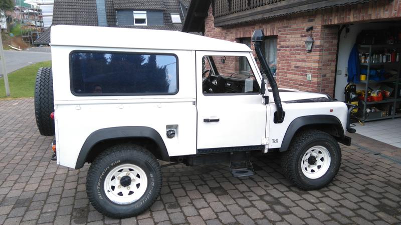

BeitragVerfasst am: 18.04.2017 17:42:53    Titel:
schickes mobil YES Beide Daumen hoch dafür.

.... danke für Eure Glückwünsche - kaum da, isser schon in Kur geschickt worden. Ich bin mir sicher, daß er sich gut erholen wird :-)
Gruß Eck
