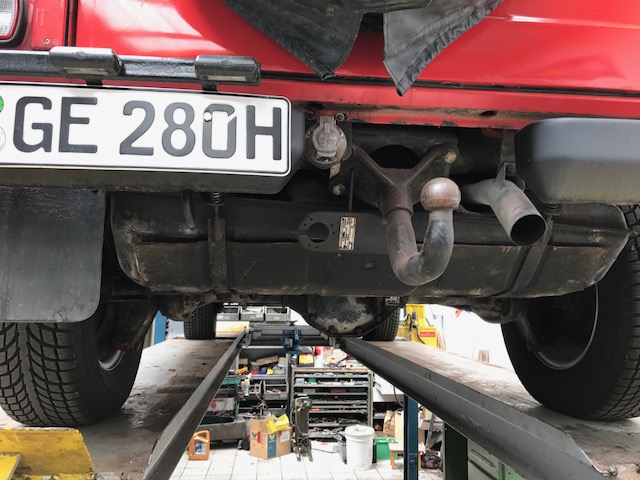

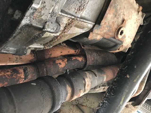

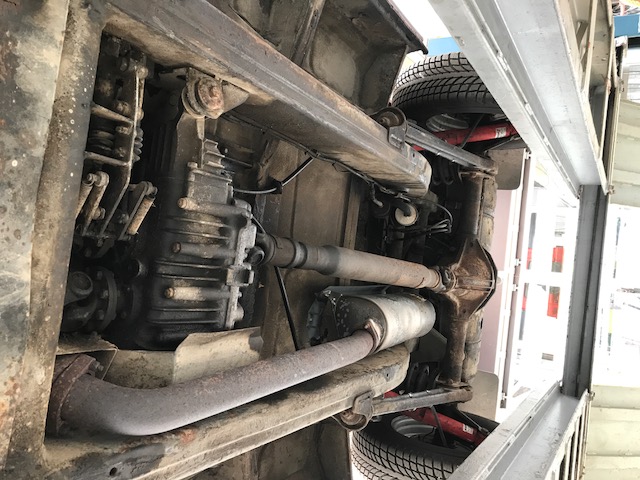

BeitragVerfasst am: 18.04.2017 13:03:56    Titel:
da hat sich wohl auch über die Jahre einiges geändert, auch das ließe sich beim freundlichen Mercedes-Händler anhand der Fahrgestellnummer herausfinden... hier mal meine ganz frühe Version, Erstzulassung 11.79 Motornummer 000098.. da gab es nichts im Zubehör und bei Mercedes war es G-emein teuer.
