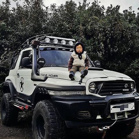

Ich habe meinen noch nicht höher gelegt. hatt ich aber auch vor um 40mm.
Also vom Prinzip würde ich sagen, dass es nur möglich ist wenn du noch ein Body lift verbaust. Also ein anheben der Karosse vom Chassis mit Distant-Hülsen. Ob die ganzen Kombinationen möglich sind für einen Eintrag weiß ich nicht, vielleicht in A besser als hier.
Ich glaube der Grüne ist auch etwas mehr als 15 Zoll
)[img]
Glaube das es schon irgendwie möglich ist, denn in Russland wo er noch gebaut wird unter Tager Tagaz ist einiges möglich.
Dort sogar als 5 türer.
Vielleicht mal bei hurter-offroad.de
cu Sven
