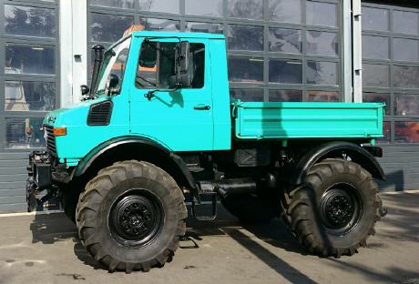

Kann mir einer die Grösse der Unimogräder nennen ?
marcboessem
...und hat diesen Thread vor 3355 Tagen gestartet!
BeitragVerfasst am: 17.04.2017 19:17:44    Titel: Kann mir einer die Grösse der Unimogräder nennen ?
wie beschrieben , für Hinweise bin ich dankbar.
Gruss
Spüli
BeitragVerfasst am: 17.04.2017 19:52:54    Titel:
Moin!
Das dürfte 445/65R22,5 sein.
Das AS Profil findest Du zum Beispiel beim Conti AC70+. Gibt es sonst aber auch bei Mitas, Barum und Co.

Es heisst ja auch "Räderwechsel" wenn von Sommer- auf Winterbereifung umgestellt wird. Vertrau mir
Zu den schwarzen Eisendingern im Gummi: Es sind 8- Loch Felgen. ( Nein, das Grosse in der Mitte zählt nicht....) Daher tippe ich auf 20" Felgen und nicht auf 22,5". Die hätten eher 10 Radschrauben. Meine Meinung ist nur zwei Cent wert, wie es aussieht...

Ich dachte ja nur ein Hinweis in Richtung der häufigen Felgendimension währe hilfreich.
Bei einer ordentlichen Bildauflösung könnte man es ja auch am Reifen ablesen! Großes Lachen Ich muss weg
om366
Mit dabei seit Ende 2016
1. Partner 1,9D
2. DB613 Düdo
3. Unimog 404 Doka
4. W123 300TDT
5. Disco 1
BeitragVerfasst am: 27.11.2017 09:39:08    Titel:
Das sind 24 zoll Felgen mit passent Montierten Reifen= Räder
19.5-R24 etwa 495-70 R24 vergleichbar Felgen müssten 16x24 sein
