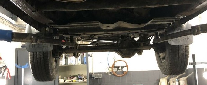

Rahmen und Karosserie, sowie Vorderachse ist beim Patrol nicht identisch.
Dürfte sich nicht sehr angenehm fahren, da der Panhardstab immer an der gleichen Seite wie das Lenkgetriebe aufgehängt ist um bump steer zu verhindern.
Schraubst du das Lenkgetriebe rüber, wars das mit dem Fahrverhalten.
Jede Bodenwelle wird man in der Lenkung spüren.
Ein vernünftiger TÜV Prüfer trägt so was nicht ein.
Deshalb wohl auch die Zulassung.
Auch ist das Baujahr entscheidend ob man den 4,2er in Deutschland eingetragen bekommt.
Würde an deiner Stelle erst mal mit dem TÜV sprechen und dann kaufen.

Auf einem der Bilder (Anhang, hoffe das funktioniert so?! Sonst Ebay Link, Bild 12) sieht es so aus, als ob der Panhardstab auch umgebaut wurde...?
Kann das sein dass das mit umgebaut wurde. Ist das mit dem anderen Rahmen / der anderen Vorderachse dann überhaupt möglich das (sinvoll) umzubauen?
In dem Zusammenhang euer Rat? Besser die Finger davon lassen?
