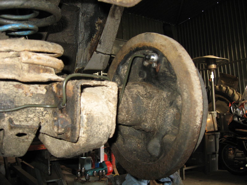

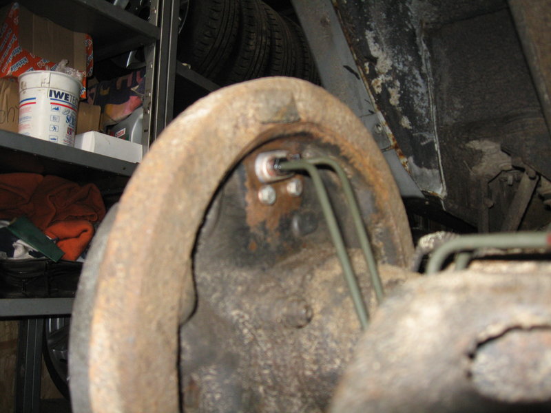

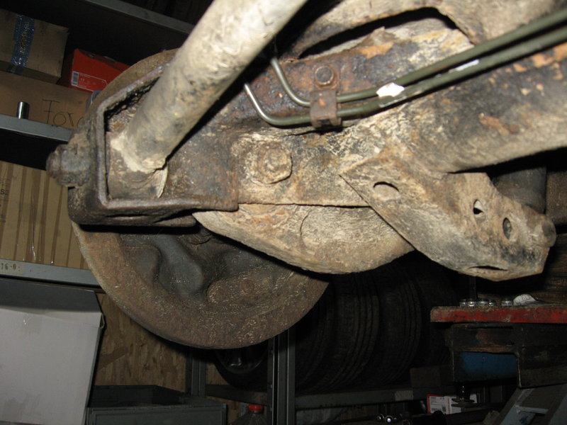

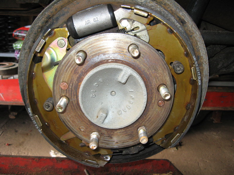

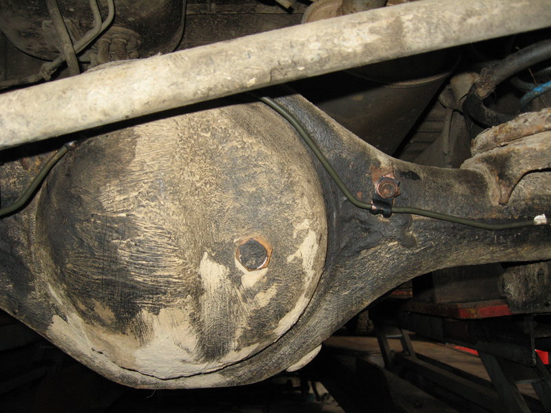

Moin
Hab ich auch schon gemacht.
Bei klappte es so.
Den RBZ und die neuen Leitungen hab ich auch neu gemacht.
Die Leitungen hätte man nicht mehr lösen können.
Vielleicht eine Leitung gequetscht?
Hast du hinten rechts entlüftet?
Links geht ja so nicht.
Gruß Mario
