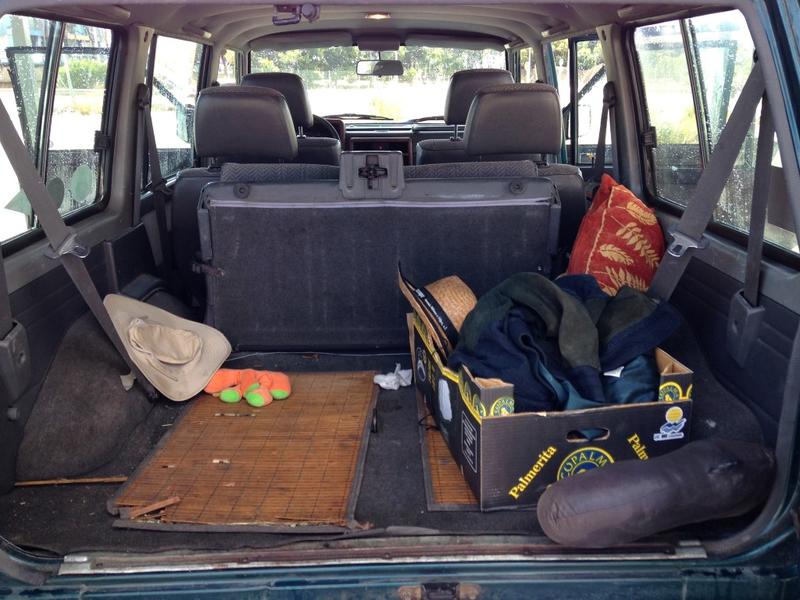

- TÜV Anforderungen Umrüstung zum LKW: Hintere Sitze raus, Gurte ausbauen und Gurtbefestigungen verschweißen sowie Ladefläche mit Absperrung zur Fahrgastzelle

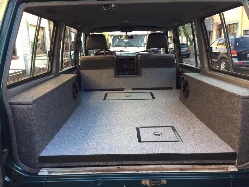

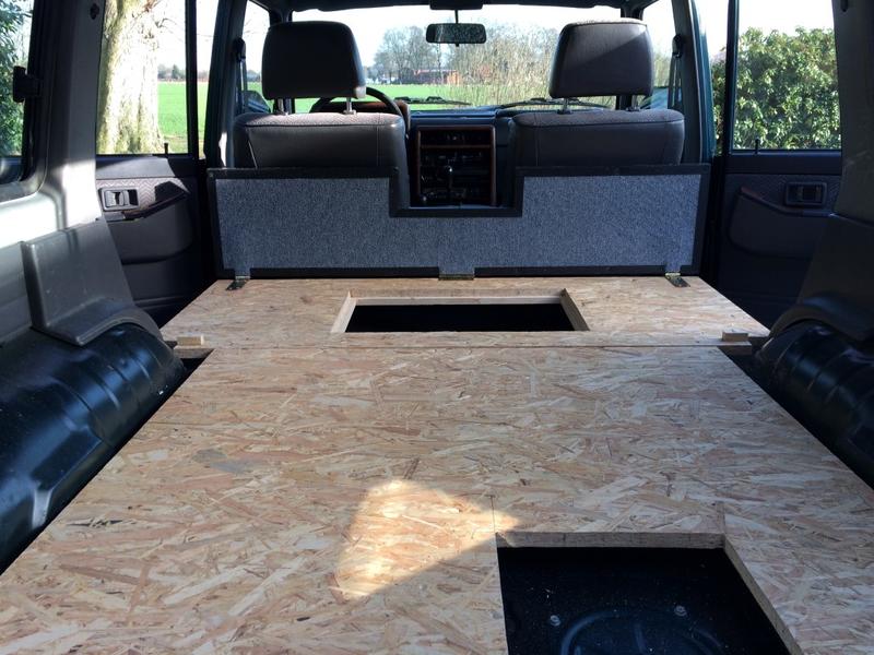

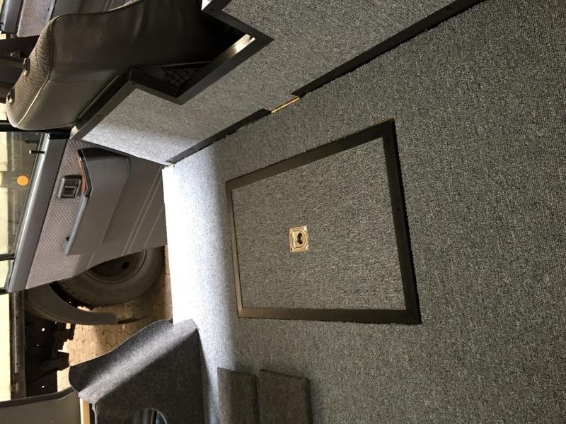

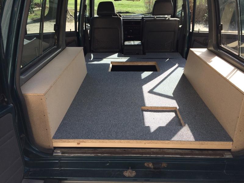

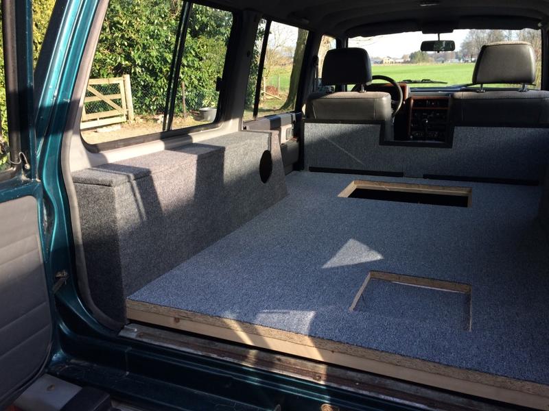

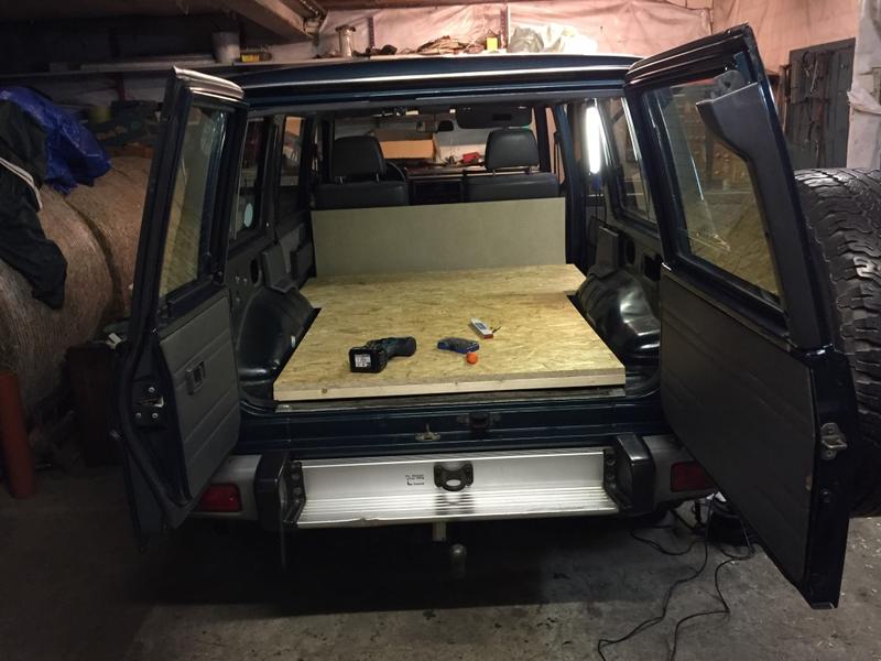

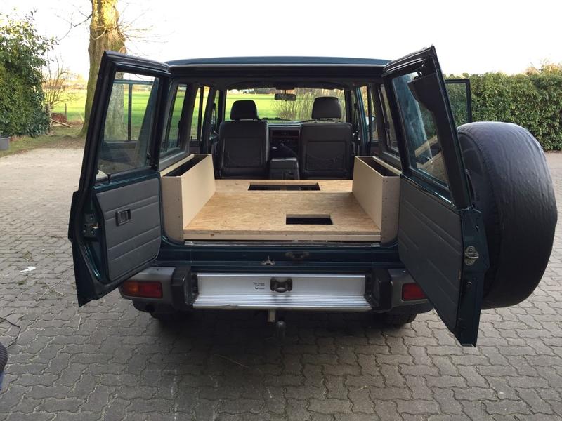

Nach erfolgreicher Zulassung konnte der eigentliche Umbau ohne zeitlichen Druck erfolgen:
Das Vorhaben war eine maximale große Liegefläche zu schaffen und die Radkasten als Stauraum und mit zusätzlichen Lautsprechern zu versehen.
Hier ein Schnelldurchgang unseres Umbaus.
Jetzt konnte es auf große Fahrt gehen. Gleich mal eben die Brückentage über Ostern mit einigen Urlaubtage aufgestockt und ab Bremen über Belgien, Frankreich nach Spanien. In Spanien hatten wir noch den Dachgepäckträger aufgeschnallt und wieder retour über Frankreich, Luxemburg nach Bremen. Insgesamt 9 Tage und 5500 KM voller schöner Eindrücke und Erlebnisse.
Trotz seiner 21 Jahre absolut zuverlässig! Die nächste Tour ist schon wieder in Planung…

du sag mal die schwarzen leisten die du im offerraumausbau verwendet hast wie heißen die? :D
ansonsten respekt vor dem ausbau sieht echt professionell aus
schreib dich nicht ab lerne Schrauben und Schweißen

Das sind Kunststoffprofilleisten aus dem Baumarkt. Einfach auf Gährung geschnitten und eingerahmt...
Martin

Danke für den Bericht und die Bilder Beide Daumen hoch dafür. schönes Auto
Interessant (und prima) dass Du für die Metamorphose zum LKW die Fenster im "Laderaum" belassen durftest Smile

Das mit den Fenstern hatte ich vorher auch immer gelesen, aber unser TÜV-Gutachter war zum Glück anderer Meinung... 😁
