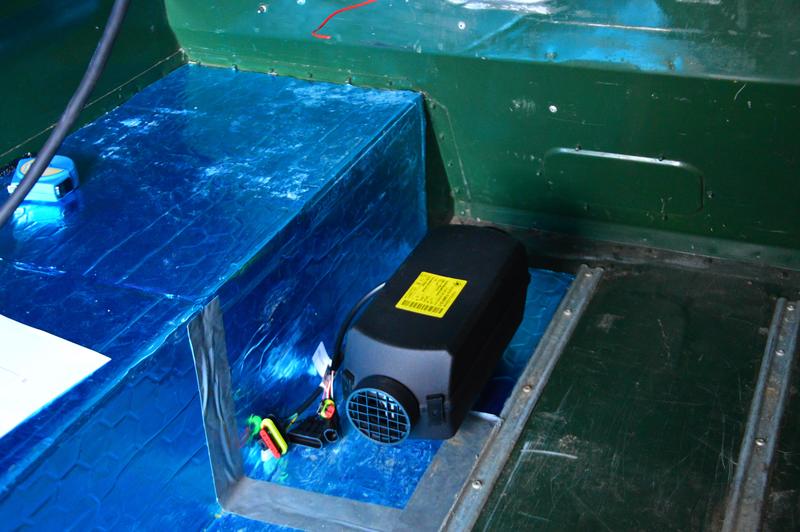

Um bei Außentemperaturen unter 0°C nicht frieren zu müssen, sollte eine Standheizung im Defender verbaut werden.
Mittlerweile ist die Planar Luftstandheizung verbaut und funktioniert einwandfrei.
Vielleicht interessiert es ja den ein oder anderen, weil er selbst ein solches Vorhaben hat, Fragen hat oder/und einfach nur ein Bilder zum Einbau sehen will.
Hier habe ich den Einbau dokumentiert: Einbau Planar Luftstandheizung im Defender
Wenn jemand Verbesserungsvorschläge oder hilfreiche Tipps hat, immer her damit.

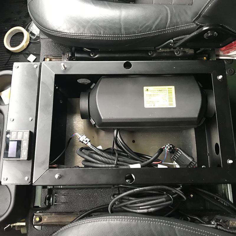

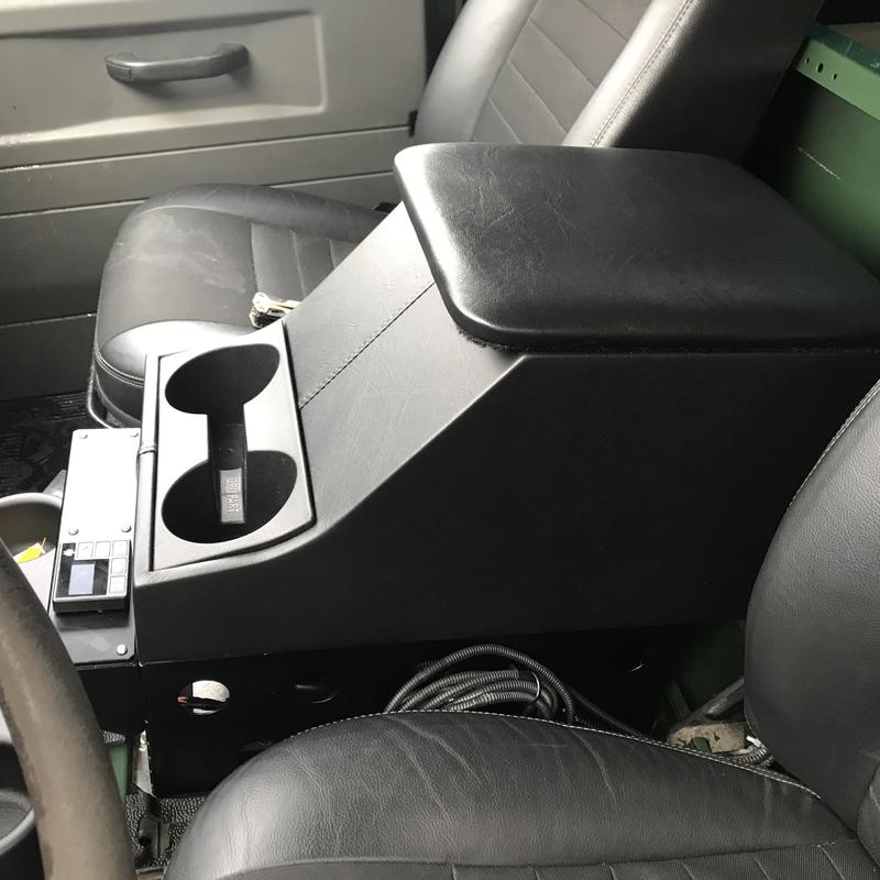

Passend zur Jahreszeit gibt es mal ein kleines Update zu meiner Standheizung Planar 2D:
Mittlerweile befindet sich das Heizgerät bei mir auch in einer Konsole unter der Cubbybox.
Schlussendlich habe ich mich doch dafür entschieden den 3. Notsitz Vorne zugunsten von mehr Stauraum zu opfern.
Außerdem habe ich seit einiger Zeit das neue Bedienelement PU-27 in Gebrauch, was eine deutliche Verbesserung zu dem ursprünglich mitgelieferten darstellt.
Das Design ist deutlich ansprechender und moderner und auch die Bedienung ist einfacher. (Anleitung ist trotzdem zu empfehlen)
Zusätzlich hat man damit nun die Möglichkeit mehrere Timer einzustellen, z.B. täglich um 6:00, dann hat man es auf dem Weg zur Arbeit sofort gemütlich warm im Defender.
Mehr Infos zu Einbau und Bedienung gibt es natürlich auch auf meiner Website: Update Planar 2D: Einbauort & Bedienung
