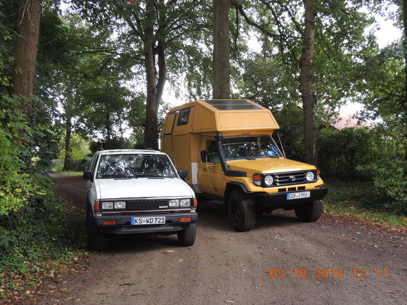

Ein Bekannter von mir hat sich einen zum Womo umgebauten HZJ78 gekauft.
Das Teil ist in einem phantastischen Zustand, aber so ganz zufrieden ist er noch nicht.
Zum einen fehlt ihm ein wenig das Rückstellmoment der Lenkung auf Mittelstellung. Gibt es Erfahrungen mit
Return-to-center-Lenkungsdämpfern?
Er hat ordentliche Schluffen auf Alcoas drauf.
Hier ein Bild von dem Dampfer bei der Abholung:
Zum anderen gefällt ihm die Nutzfahrzeug-Optik und der Geruch der Gummiverkleidung im Fußraum nicht.
Gibt es für den Wagen einen Teppichsatz? Ibäh-Suche war bisher erfolglos.
Wäre schön wenn ich ihm ein paar Tips weiterreichen könnte.
