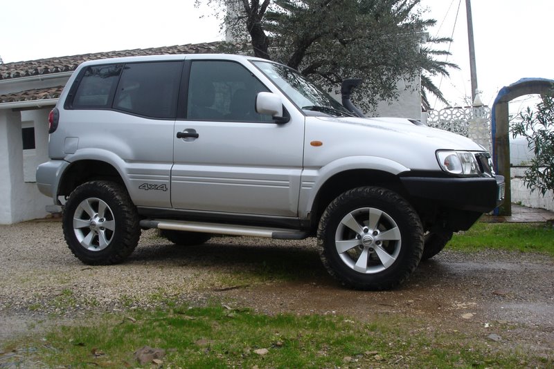

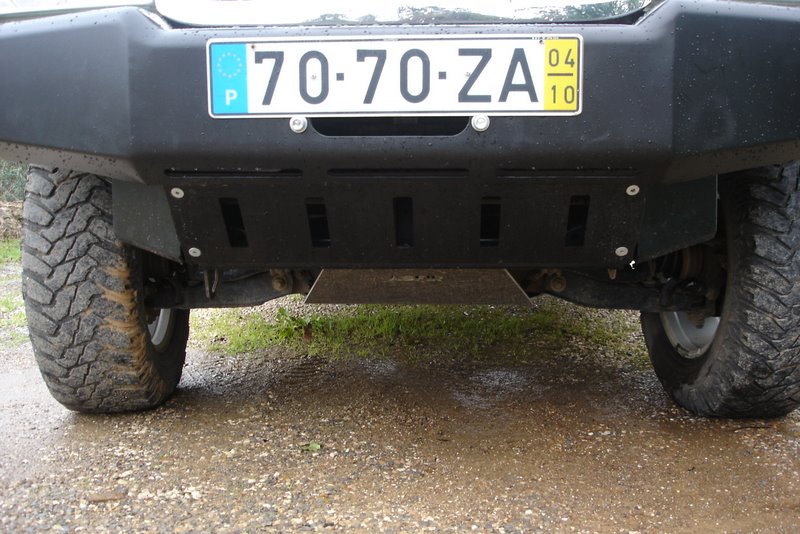

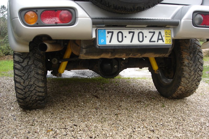

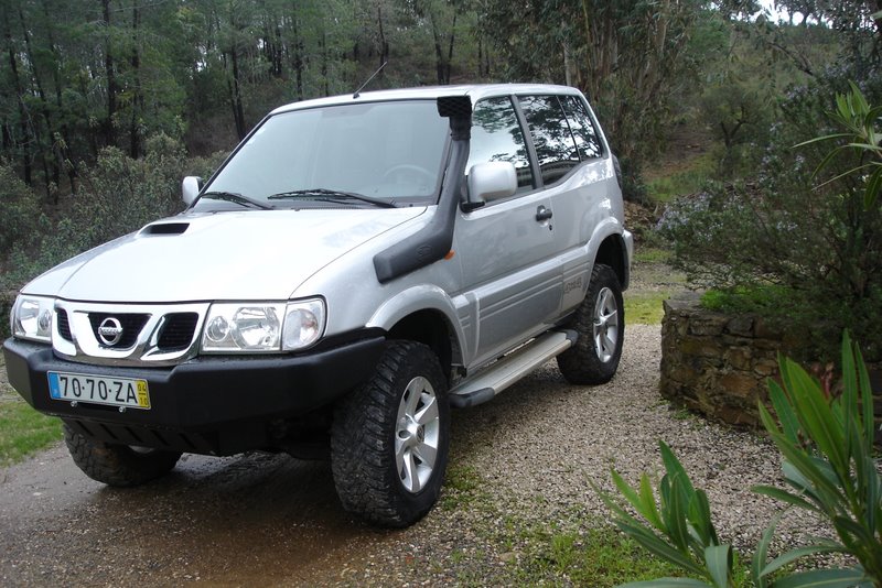

Ein wenig über mehrere Themen verteilt habe ich ja schon berichtet. Hier nun mit den ersten Fotos. Andere Reifen sind schon bestellt.
Terrano II 3.0TDI von 10/2004 in kurz
Was ist gemacht:
OME Federn und Dämpfer vorn und hinten (inkl. Drehstab)
AFN Frontstoßfänger
Safari Schnorchel
Unterfahrschutz für Motor und Getriebe
Nicht geklappt hat:
ARB Sperre, irgendwie passte Diff und Achse nicht zusammen
Lenkungsdämpfer von OME; wäre wohl nur mit zusätzlichen Umbauten gegangen(?)
Hätte aber schon gern einen Lenkungsdämpfer. Trailmaster soll ohne Probleme passen. Aber vielleicht hat Nissan bei diesen neuen Modellen des Terrano auch 'Teilemix beim Fertigen gemacht, sodass es mit dem Zubehör Passungsprobleme gibt.
Was kommt noch:
BFG MT in 245/75R16 auf Stahlfelgen 8"
Eigentlich wollte ich die ATs von BFG nehmen. Aber da ich die Sperre nicht bekomme, nehme ich lieber die Reifen mit der besseren Traktion. Außerdem sind die MTs auch noch robuster. Die Reifen werden bei mir durch scharfkantige Steine schon sehr belastet.
Vielleicht eine Winde anstatt Sperre.
Zur Zeit sind meine alten Cooper STT vom Touareg auf den Alus. Ist aber die gleiche Größe wie die bestellten BFG.

Sieht ja echt schick aus dein Terri YES YES
jetzt noch Schnorchel und Frontstossstange in
Wagenfarbe lackieren und es ist perfekt .
Gruss Mirco
