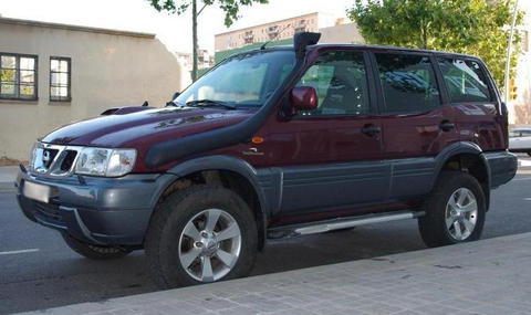

Das Auto / die Grundsubstanz:
Es handelt sich um einen Nissan Terrano 2 in der Ausstattungsvariante Luxury.
- Baujahr 2002
- 2,7l Hubraum
- Turbodiesel
- 125PS
- 142.000km
- Scheckheftgepflegt
- bei mir ist er jetzt in zweiter Hand
- C200 Hinterachse
Hier ein Foto:

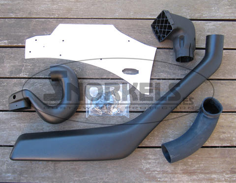

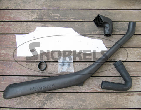

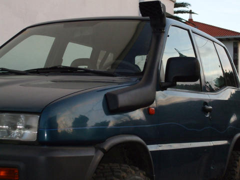

- Schnorchel:
Geplant ist ein Schnorchel der spanischen Firma Snorkels.es
Ich habe mit der Firma bereits Kontakt aufgenommen und war auch hier von dem schnellen und guten Service sehr angetan. Meine E-Mail wurde innerhalb von 12 Stunden beantwortet und es wurden mir mehrere Vorschläge für meinen Terrano inkl. Montagefotos geschickt.
Für den Terrano kommt lt. Auskunft in Frage:
Ref. SNN2
copyright der Fotos Firma Snorkles.es
und
Ref. SNN3
Ich bin mir selbst noch nicht sicher, welcher Schnorchel mir besser gefällt.

Gute Idee hier! Bin gespannt was so kommt und vergiss die Bilder nicht ;)
PS: Ich hab den 2 Snorchel bestellt, also den mit der 3 am ende, ist meiner meinung nach harmonischer. Der andere geht ja fast bis zum blinker und auch noch über´s Dach hinaus, sieht finde ich etwas dämlich aus ^^

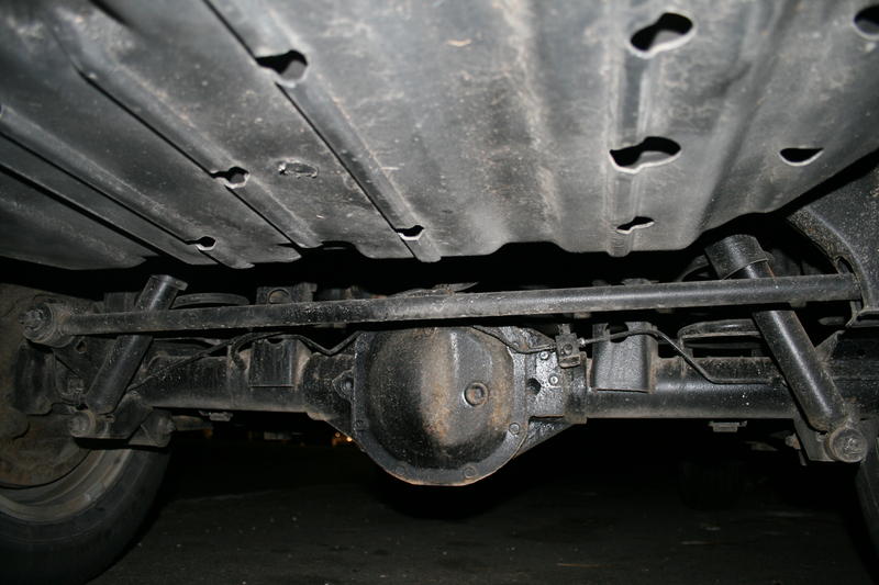

Heute wurde mal die Abgasrückführung abgeklemmt.
Sie befindet sich, wenn man vor dem Auto steht und in den Motor schaut links hinten beim Ansaugkrümmer
Hier ein Bild:
Einfach das Blech einer Alu-Coladose passend zurecht geschnitten (von der Form her wie die Dichtung Nr2) und zwischen Nummer 2 und 3 geschoben und verschraubt.
Dauert ca 10 minuten. YES
beste Grüße aus Wien
Bernhard
