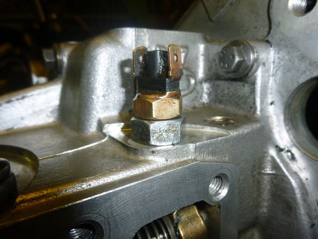

Meine leuchte für die differentialsperre geht nicht mehr an wenn ich die Sperre einlege.
Hab mal alle Stecker abgezogen und gebrückt um herauszufinden welcher Stecker es ist. Hab ihn gefunden und die Lampe geht.
Sperre sperrt auch wenn ich sie einlege.
Scheint also der Sensor zu sein. Hat jemand mal eine bezugsquelle? Ich hab nichts gefunden. Und wie baut man das Ding ein bzw aus?

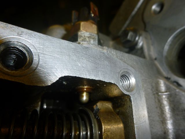

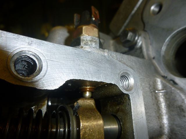

Der Schließer sitzt oben auf dem vorderen Getriebegehäuse des LT230.
Betätigt wird dieser durch die Nocke auf der Schaltgabel.
Da die eigentliche Betätigung nur durch Federkraft erfolgt, kann es manchmal vorkommen, dass die Sperre nicht sofort einrastet oder heraus genommen werden kann.

Die untere Mutter is ne Kontermutter zum Gehäuse hin...,damit kann man die Höhe justieren,wie sie genau passt zum schalten...Sperre einlegen,dann Schalter wechseln...
sonst schraubt man den zu tief ein,und blockiert evt den Mechanismus..

Beim TD4 ist IGM500011 verbaut.
Dann klappt das auch mit dem Stecker.
