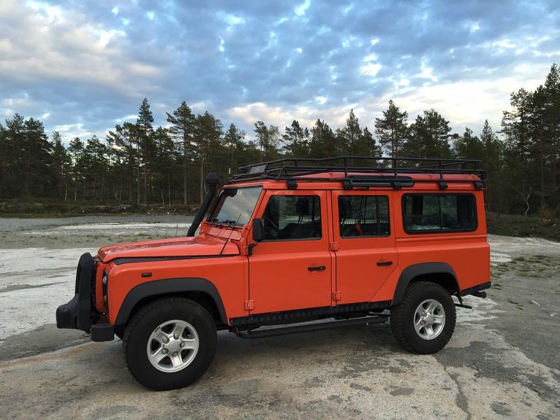

BeitragVerfasst am: 04.05.2017 17:41:45    Titel:
Ich kenne den G nicht spezifisk, somit nimm die folgende Aussage mit etwas Gelassenheit;
"Vollaufliegende" Dachgärten wie sie zB bei dem folgenden Fzg zu sehen ist, haben die Wirkung das die die verwindung verhindern. Bzw sie sind wie eine Korsage & unter verwindungen gehen dann die Belastung in die Karosse (im Dachbereich & Angrensende Teile) bis zum Punkt das diese reisst.
Ich kenne dies sowohl von Toyotas wie Land Rover. Auch wenn man mich für diese Aussage mal wieder die Augen auskratzen möchte, ich kenne genug LC & LR Karossen die alle durch die Bank gerissen sind.
Die Gründe dafür laufen sehr auseinander..
Auch wenn der G irre Stabil ist, würde es mich Wundern wenn der nicht dazu zu zählen wäre. Selbst hab ich kein G mit solch ein Dachgarten so lange gefahren das ich ne relevante Eigenerfahrung daraus Schliessen kann.
Paralele ziehen sollte ich jehdoch mir erlauben :-)
Die Grundsatzdiskussion ob Stahl oder Alu werden wir NIE zuende führen :-)
Allerdings sollte "jeder" Dorfschmied ein gebrochen FrontRunner Fuss reparieren können bis Du dir zuhause Ersatz aus Belgien kommen lassen kannst.
Wass sonst so an Alternative für den G gibt, das können sicherlich andere dir schreiben.
Bedenke; Das AUTO ist sehr sehr Oft der begrenzende Faktor in Puncto "Dachlast", so gut wie NIE der Dachgarten selbst Heiligenschein
