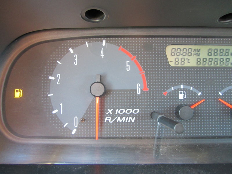

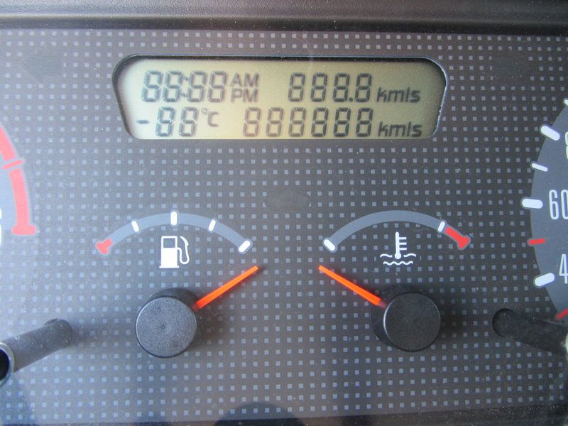

Hallo Winke Winke ,
ich habe einen Nissan Terrano II Bj. 2005 3.0 Diesel, seit gestern funktionieren alle meine Analog Zeiger (Tacho, Drehzahl, Tank und Öl Temp) nicht mehr? Das Display ist eingefroren und verändert sich nicht mehr. Nur die Außentemperatur ist wird nicht mehr angezeigt. Blinker und anzeigen für Nebelleuten funktionieren.
Zudem wird meine Batterie entleert, beim Abschließen der Wagens beliebt die Anzeige vom Display an.
Weiter geht meine Lampe vom Rückwärtsgang nicht mehr, ob das zusammenhängt weiß ich nicht.
Hat jemand einen Tipp und einen Stromlaufplan Vertrau mir ?????????????
Ich finde aktuell nicht einmal die richtige Sicherung für das Tacho oder die Rückfahrleuchte.
Ich freu mich von Ihnen zu hören

Du hast eine Sicherung für die Instrumentenbeleuchtung (Nr.1) und 2 für die Rückleuchten (Nr. 25 und 26).
Dein Anzeigeproblem scheint mir nicht an der Sicherung zu liegen.
Klemm mal die Batterie ab, warte ein paar Minuten und klemm sie wieder an. Wenn du Glück hast geht hinterher wieder alles.
Ansonsten würde ich auf Wackelkontakt/Kabelbruch oder Cockpitelektronik tippen.

also gestern hatte ich endlich Zeit um etwas zu gucken...
Die Lichtmaschine liefert nur noch 12,2 V gemessen an Lichtmaschine und Batt. .
Werde mir gleich eine bestellen.
Tacho ist beim Tacho geht nach wie vor kein Zeiger mehr, Lampen wie Blinker, Nebelleuchten und Fernlicht funktionieren. Display eingefroren und keine Temperaturanzeige mehr. Eine Stördiagnose kann ich auch nicht durchführen da das Tacho in das Menü geht. Hier werde ich nochmal die Spannungen am Stecker messen wenn ich den Stromplan verstanden habe.
@Liebling und algarv: Meint Ihr den Sicherungskasten beim Fahrersitz unten links? Da scheint alles Ok zu sein. oder ist das der falsche?

Ja, den Sicherungskasten links unter dem Lenkrad.
Hast du die Lichtmaschine im Standgas gemessen? Volle Spannung liefert die erst bei etwas höherer Drehzahl. Die 12,2 V könnten also i.O. sein. Mit dem Tacho wird das aber nichts zu tun haben.

also trotz erhöhter Drehzahl sind lediglich 12,2 V erzeugt worden. Ich habe Freitag eine neue Lichtmaschine eingebaut. Aufwand 1 Std. und jetzt kommen im Standgas bereits die 14,6 V an.
Beim Tacho war lediglich eine Sicherung def. leider konnte man es nicht sehen, erst beim messen mit einem Multimeter bin ich hierdrauf gekommen. So der Nissan läuft wieder und ich bin happy...
