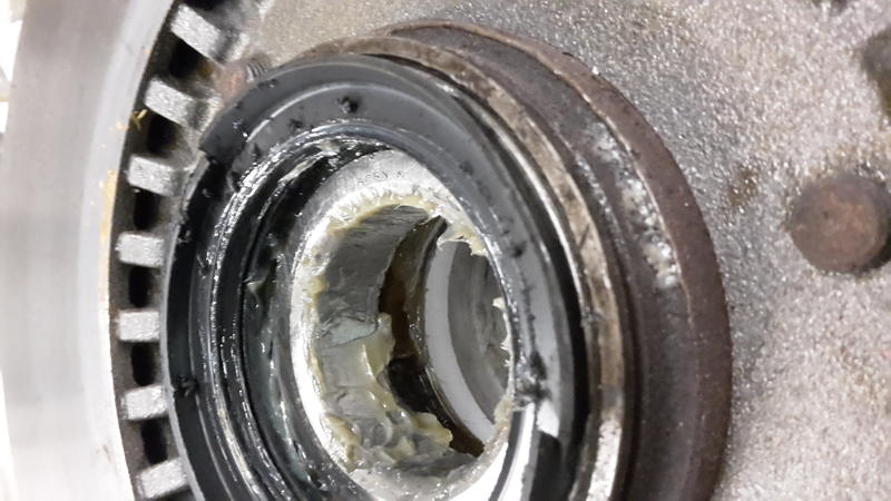

Ich habe dann mal die Radnabe abgenommen und dabei festgestellt, das der Dichtring hinter dem inneren Radlager schon kaputt ist traurig
Kann mir jemand sagen, was ich falsch gemacht habe bzw. warum die Radnabe trotz augenscheinlich korrekt eingestellter Radlager soviel Spiel hat?
Kaputter Dichtring

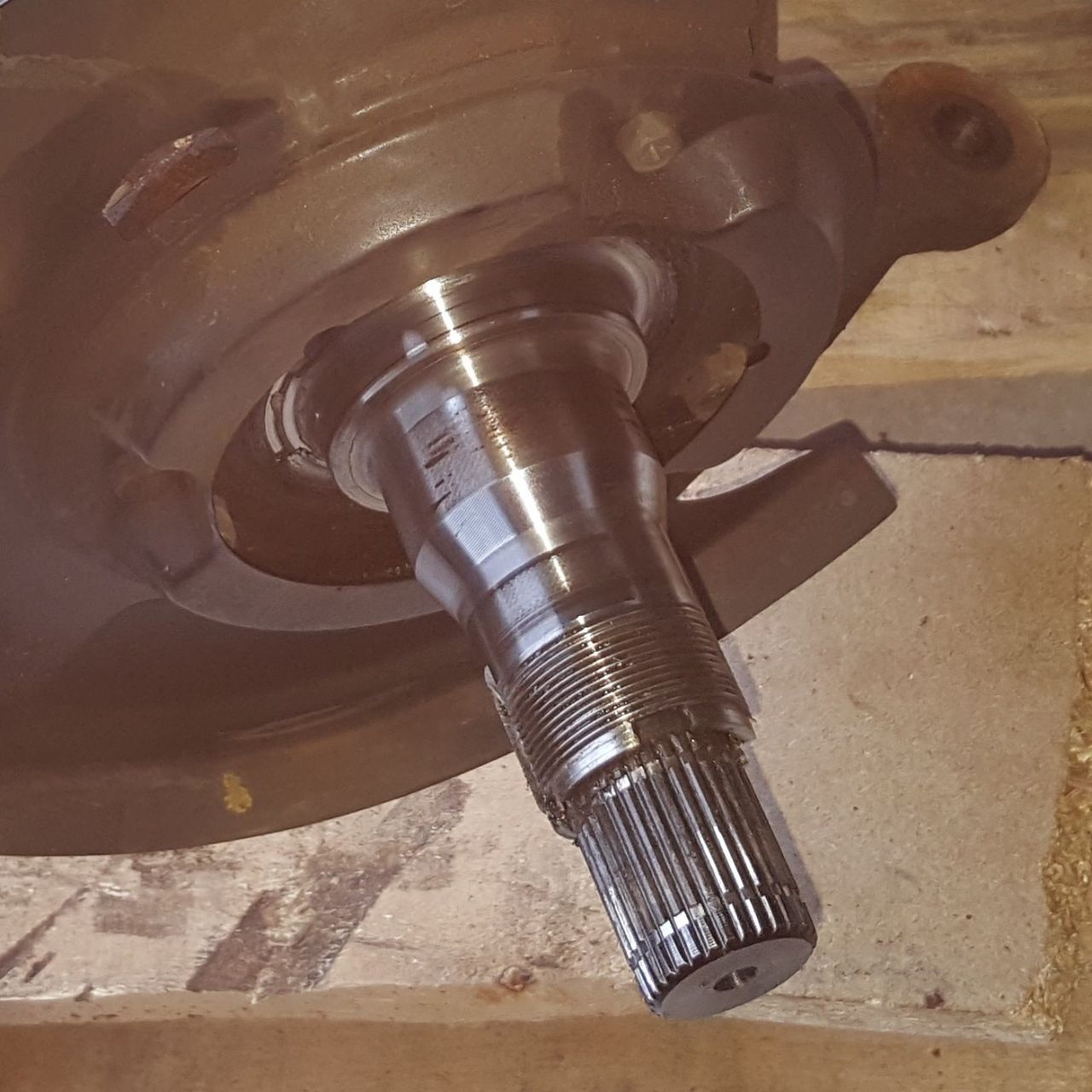

Achschenkelzapfen

Tja, das könnte an einem eingelaufenen Achsschenkel liegen. dass heisst zwischen dem inneren Lagerring und dem Achsschenkel ist Spiel. Vielleicht kennt hier ja die Prüfwerte für den Achsschenkeldurchmesser an den Lagerstellen, dann könntest du das überprüfen.
Der Kaputte Simmerring wäre dann auch nur eine Folgeerscheinung.

Man sieht aber deutlich, das es sich in den Achsschenkelzapfen eingearbeitet hat.
Eventuell zu viel Fett verwendet, wodurch sich das Lager auf dem Sitz gedreht hat.
Das der Zapfen ein Verschleißteil ist und unbedingt mit ersetzt werden sollte, habe ich ja schon einige Maler erklärt.

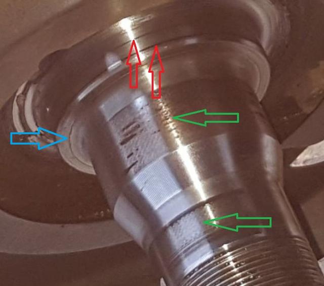

Photo anhand der Laufspuren auf dem Achsschenkel schon vermuten könnte, sind schon ziemlich weit rechts. Man
könnte fast meinen, das Lager war das Falsche (rote Pfeile).
Außerdem sieht man an der Lagersitzen Rattermarken (grüne Pfeile).
Worum es sich bei dem zackigen 'Riß' (blauer Pfeil) handelt, den man oben sieht (ich fragte bereits), wäre auch interessant.

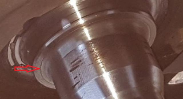

Ist hier was rundherum zackig gerissen oder Spiegelung?
Das sind Fettreste von der stirnseitigen Lageranlagefläche, ich habe es zu dem Zeitpunkt noch nicht richtig sauber gemacht.
Solch ein umlaufender Riss oberhalb der Kerbe bei einer schwellenden Belastung (so wie es bei Achsen typisch ist) passt nicht zu den vorliegenden Spannungen am Bauteil und ist damit sehr unwahrscheinlich.
Ich werde das Teil vernünftig vermessen, um zu sehen, ob bereits eine Verformung im plastischen Bereich stattfand. Kann das Protokoll bei Interesse hier reinstellen.
Da es sich bei dem Teil um ein sicherheitsrelevantes Teil handelt, werde ich auf die originalen Teile von Nissan zurückgreifen. Ich habe zwar gesehen, dass es deutlich günstigere Alternativen gibt, aber wenn ich schon alleine daran denke, was man an der Stelle hinsichtlich der Bauteilfestigkeit alles falsch machen kann (Umformgrad des Schmiedestücks, Oberflächenbeschaffenheit der Kerbe etc.), so wird schwarz vor Augen.

Der gezeigte Achsschenkel zeigt normale Abnutzungen mit originalem Lager und Wellendichtring.
Sah bei mir genau so aus.
Der Zapfen ist deutlich weicher als das Lager.
